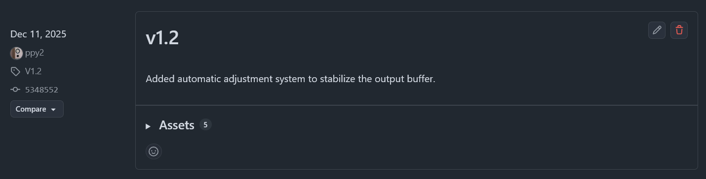

  3. Насколько помню, Павел писал, что при проигрывании музыки в высоком разрешении за несколько часов переполняется буфер, и устройство нужно перезагружать. На 44.1 такой проблемы не возникает. У меня версия 1.2 работает 2 недели без выключений и отвалов.
  4. XMOS, выходит, проиграл?
Не нужно постить тут баги старых версий. Начинаю рефлекторно сразу реагировать для исправления.
в v1.2 это исправлено.
Если подвисания происходят на 1.2, то это серёзный повод опять залезать в код.
Подвисания случаются крайне редко. В основном при переключении на другой трэк с отличными битом или частотой.
Если работает на одном режиме, багов не наблюдал.
Тестирую только pcm с момента появления v1.2 512fs пару часов в день на Win11.
