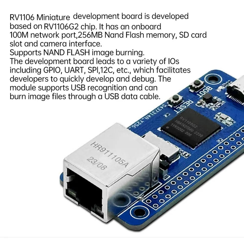

А на этой плате будет работать PureCore?
Чет не могу на нее найти доки.
i2s пинауты в этой плате не все выведены
даже этих трех (DATA BCK LRCK) нет?
Эти кажется есть. Вечером посмотрю схему - у меня есть.
всего два из i2s
Ясно, забыли окончательно :slight_smile:
Я когда-то смотрел на эту плату, и если верно помню, то там MClk и что-то ещё нам нужное, заведены на разъем SDCard и, теоретически, если не пугает злостный DIY, то можно их вывести на гребёнку. Но я забил тогда на эту идею.
Я уже думаю об этом, где чипы взять ?? Есть каналы? Суть это этой думы, получить нормально нормальный доступ к питанию. Внешний клок может и не превзойти по параметрам PLL. Тут одна проблема - питание. А какие генераторы самые крутые ну? От баллистических ракет? Нужно ТЗ, какие разъемы куда чего вывести нужно, так что бы не переделывать. И с дифференциальными линиями разберемся, но там на самом деле нужно качественно провести только битовый клок всё остальное это либо будет работать либо не будет, втом смысле что данные захлопываются по фронту, и либо правильно либо неправильно, н я с этим сталкивался только если линия длиной сантиметров 20, но в реальности эти линии должны быть пару сантиметров максимум. В общем если мне дать правильное тз, то я готов сделать, самое главное - чип нужен.
