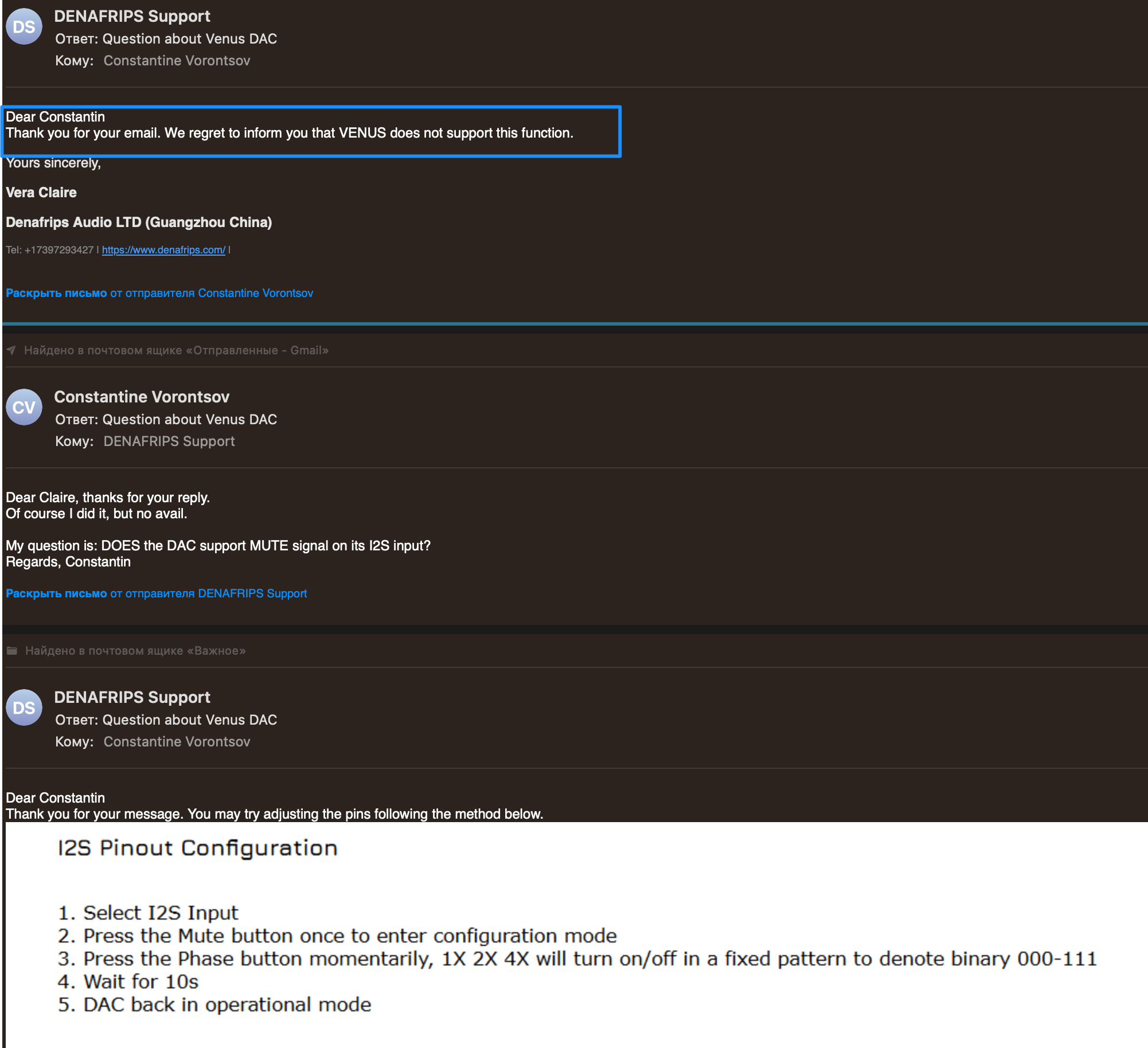

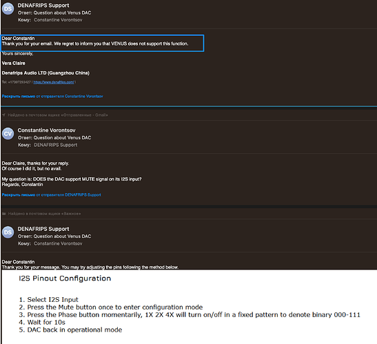

ответ официальный от Denafrips - функция передачи сигнала mute через вход i2s НЕ ПОДДЕРЖИВАЕТСЯ.
А сколько копий и времени было потрачено.. Жалко. Сразу бы в поддержку написать

Уважаемые Павел @ppy и Владимир @aleev, скажите, пож., стоит ли ждать решения с треском QC на паузе на входе I2S ЦАПов Denafrips/Musician (он тоже не обрабатывает MUTE?
Если нет, то так и скажите - “нет”, в этом случае буду пользовать Qobuz через LMS… жаль, т.к. качество QC лучше.
