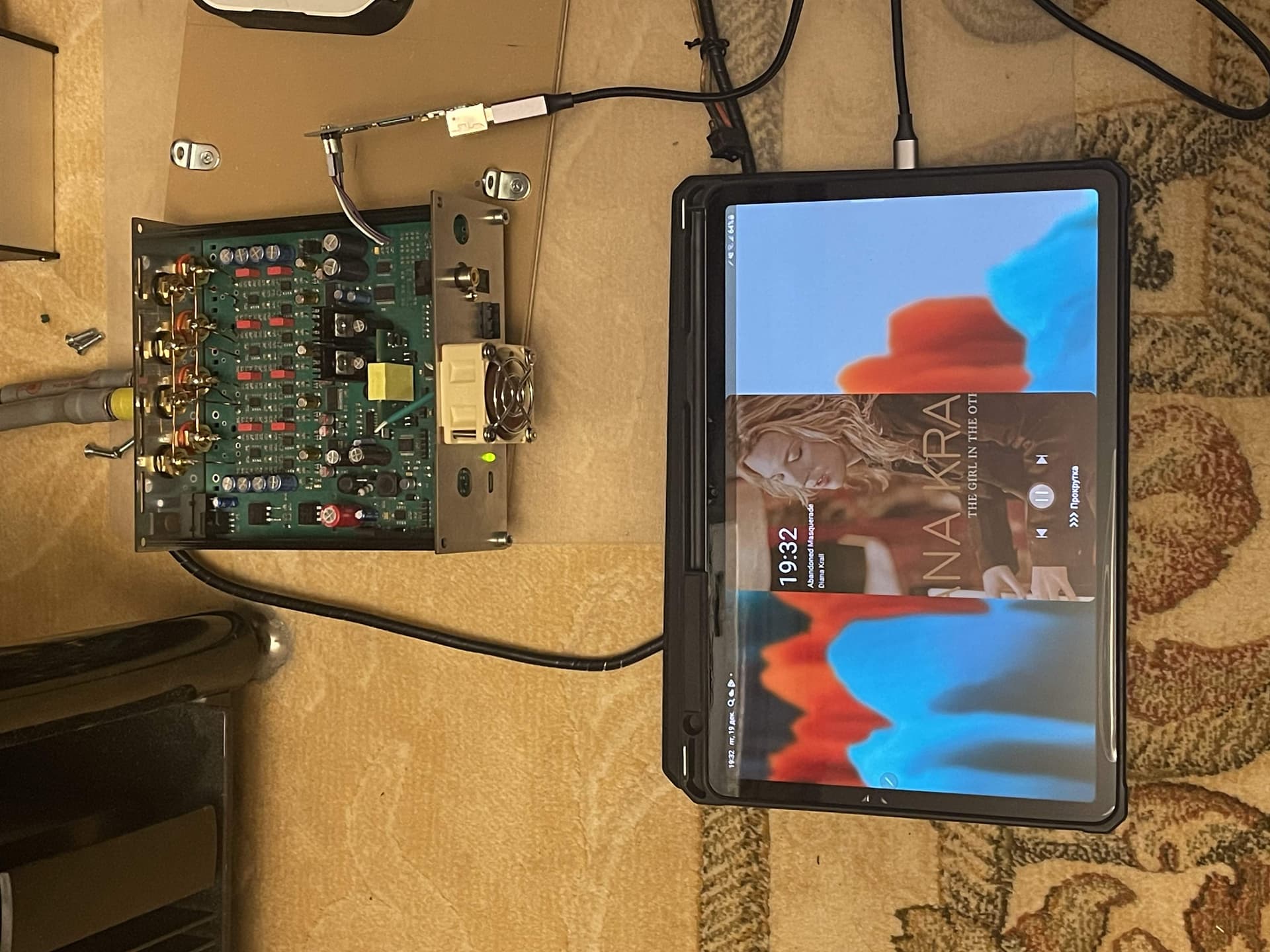

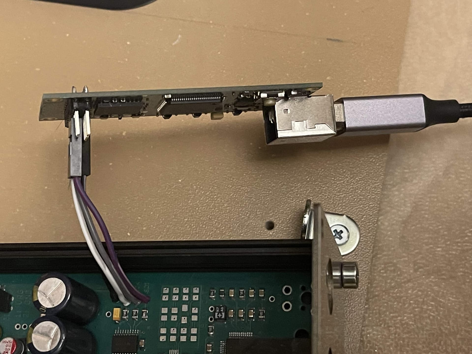

Сегодня убедился в том что U30 работает по 4-х проводной схеме подключения к ASRC на контакты SDI, BCK, LRC, GND.
С планшета по USB кабелю напрямую в U30.
Вот фото:

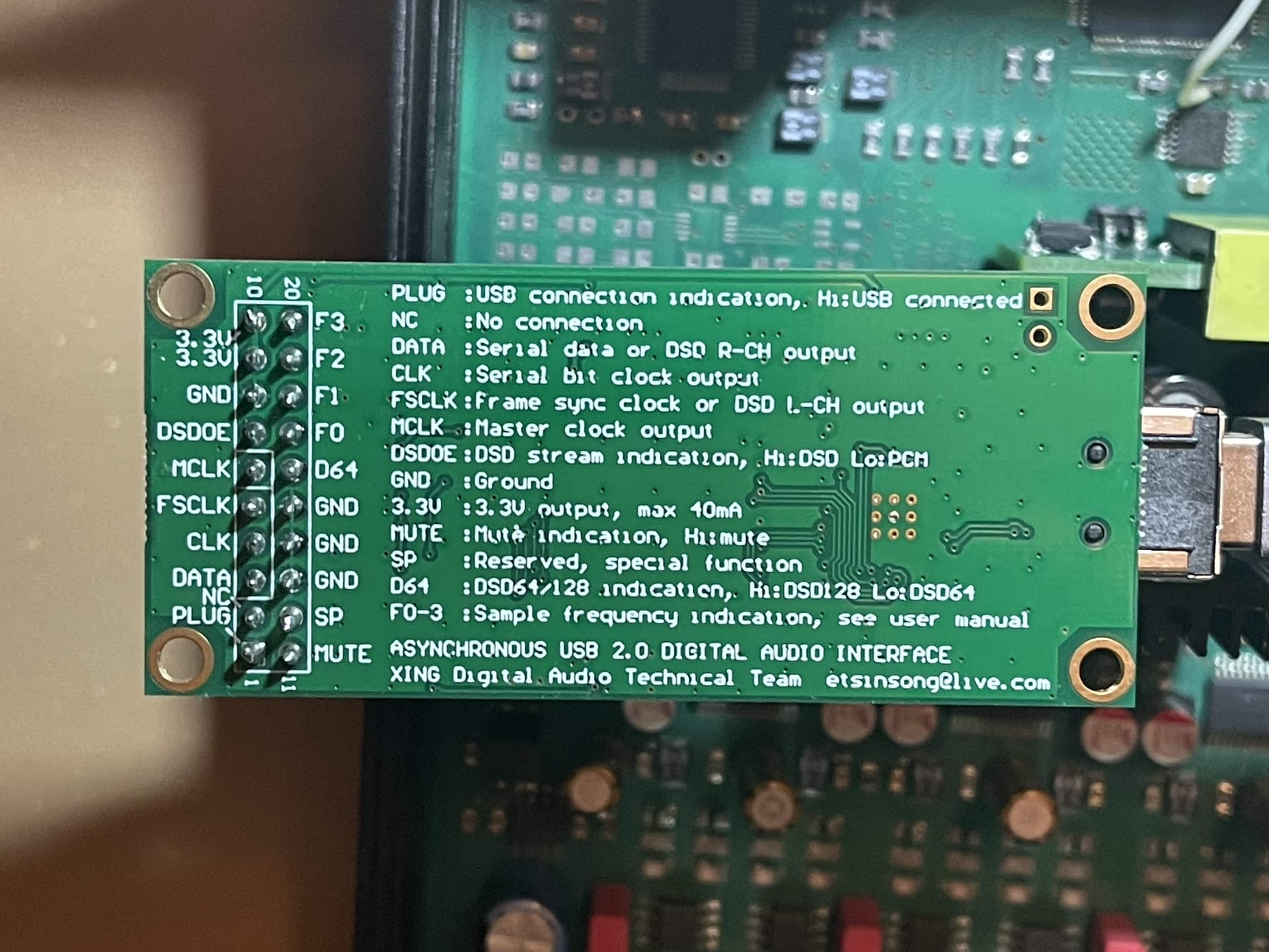

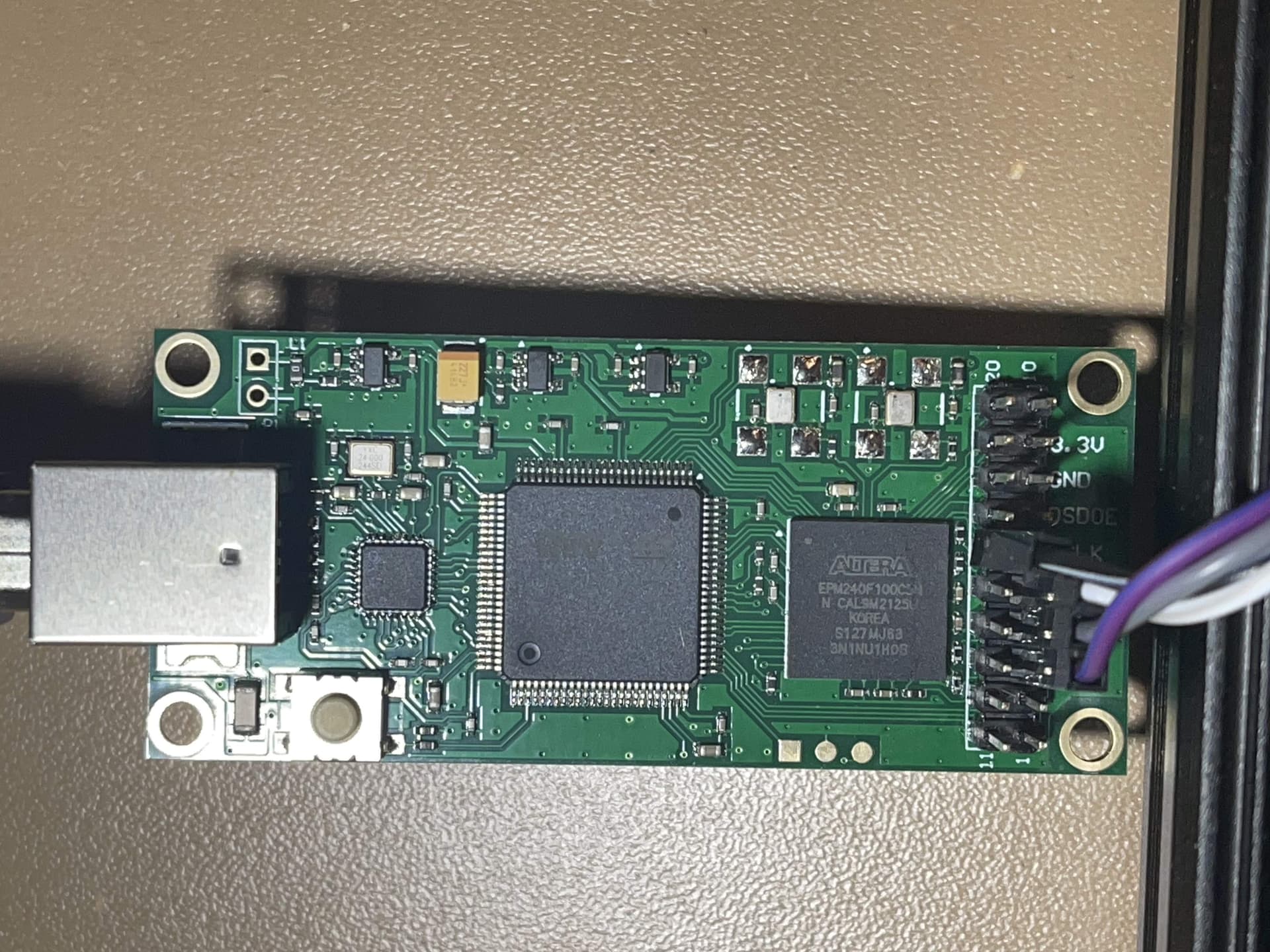

У U30 генераторы на борту или выпаяны?
В стоке. Пришла без “гребёнки”. Сегодня купил и впаял.
Может ЭТО не U30?! Сейчас сделаю фото.
FSCLK: I2S frame clock or DSD right channel output. This pin is
generally connected to the FSCLK input pin of the DAC host. Some
manufacturers also call this pin “WS”, “CHSL” or “LRCK”, etc.,
please pay attention to identify.

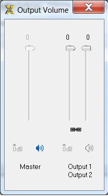

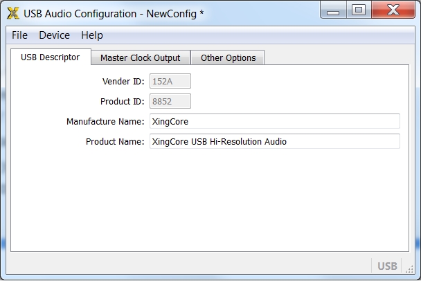

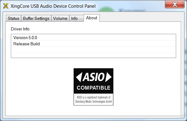

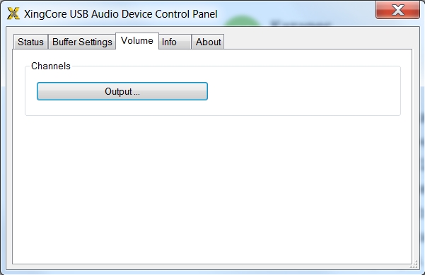

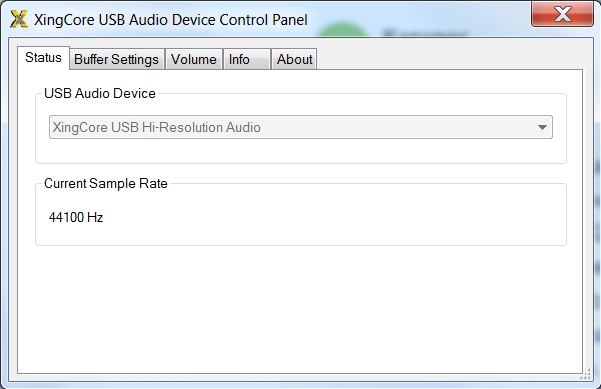

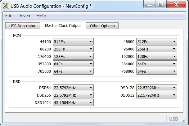

А можете настройки ксинга открыть?
А как ЭТО сделать?
Нашёл как:

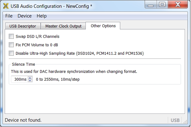

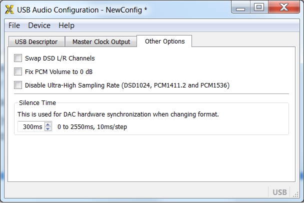

*** Там же можно скачать Configuration Tools - программа для тонкой настройки модуля, где можно, например, отключить возможность проигрывания сверх-высоких частот PCM1536/ DSD1024 (где-то слышал, что это может положительно сказаться на качестве обработки обычных более низких частот), установить уровень PCM на 0 db (по умолчанию - 6 db, поэтому Xing играет тише, чем Amanero и другие транспорты)***
Скачаю и попробую.
Не уверен что это то.:
т.к. при выборе Device пишет : “not found”

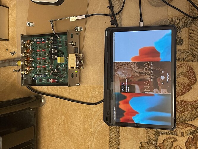

Вот ещё:
СПАСИБО всем за помощь и поддержку!
Особая БЛАГОДАРНОСТЬ Владимиру (aka aleev) и Руслану (aka Sircolt) :folded_hands: :folded_hands: :folded_hands:
BBFox ЗАПЕЛ по “4-х проводной схеме” - без MCLK !
Что сделано:
Запаял в CarDSP проводки минимальной длины ( 5см)
Прошил до версии 1.6
Перешёл с APrenderer на MPD.
P.S.
APrenderer тоже поёт!
