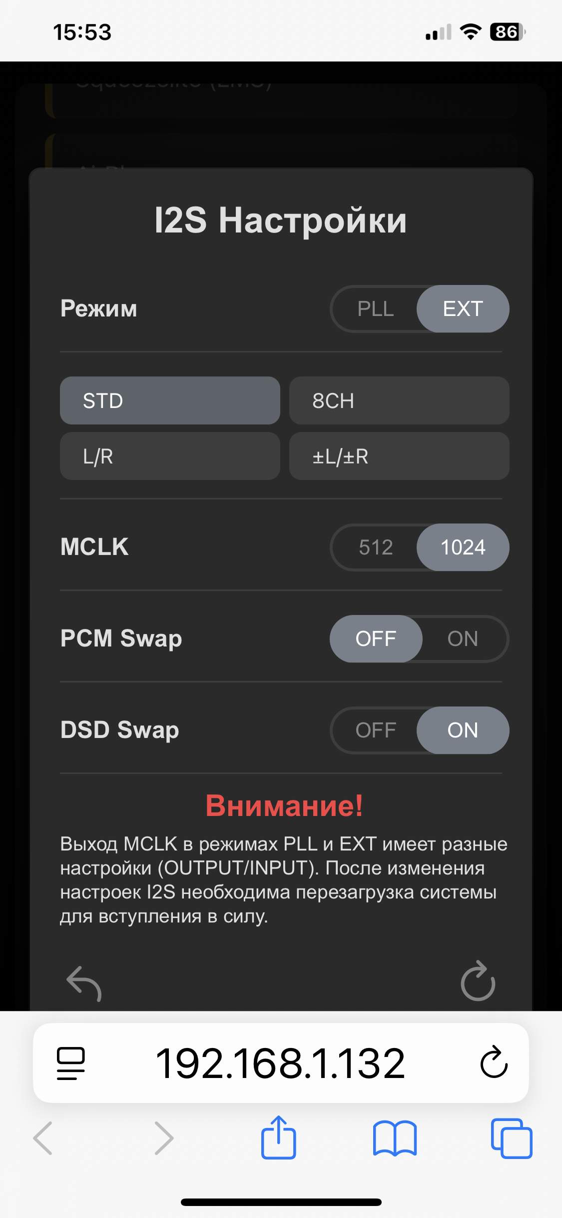

Ваш режим в PureFox - EXT 1024.

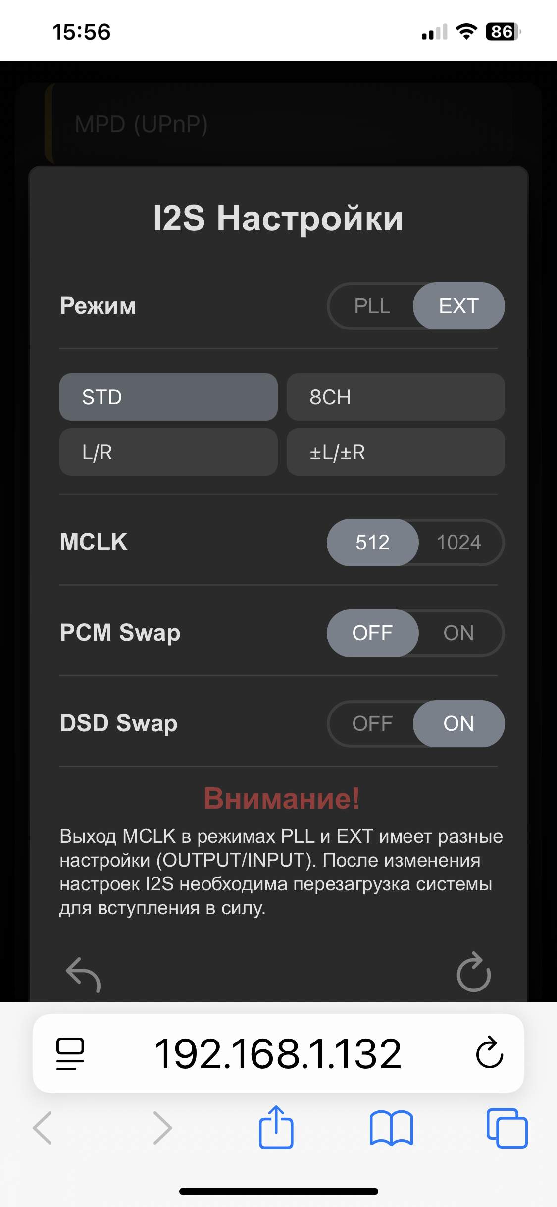

Если будет не та скорость - EXT 512.

EXT STD 1024 ооооооооооооооооочень медленно
EXT STD 512 ооооооооочень медленно ( чуть быстрее )

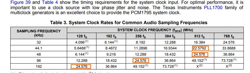

Значит в вашем устройстве неподходящий для Лакфокса по частоте генератор или синтезатор частоты - не знаю, что у вас там стоит. Если будет схема вашего устройства - сможем продолжить, если не будет - говорить не о чем.

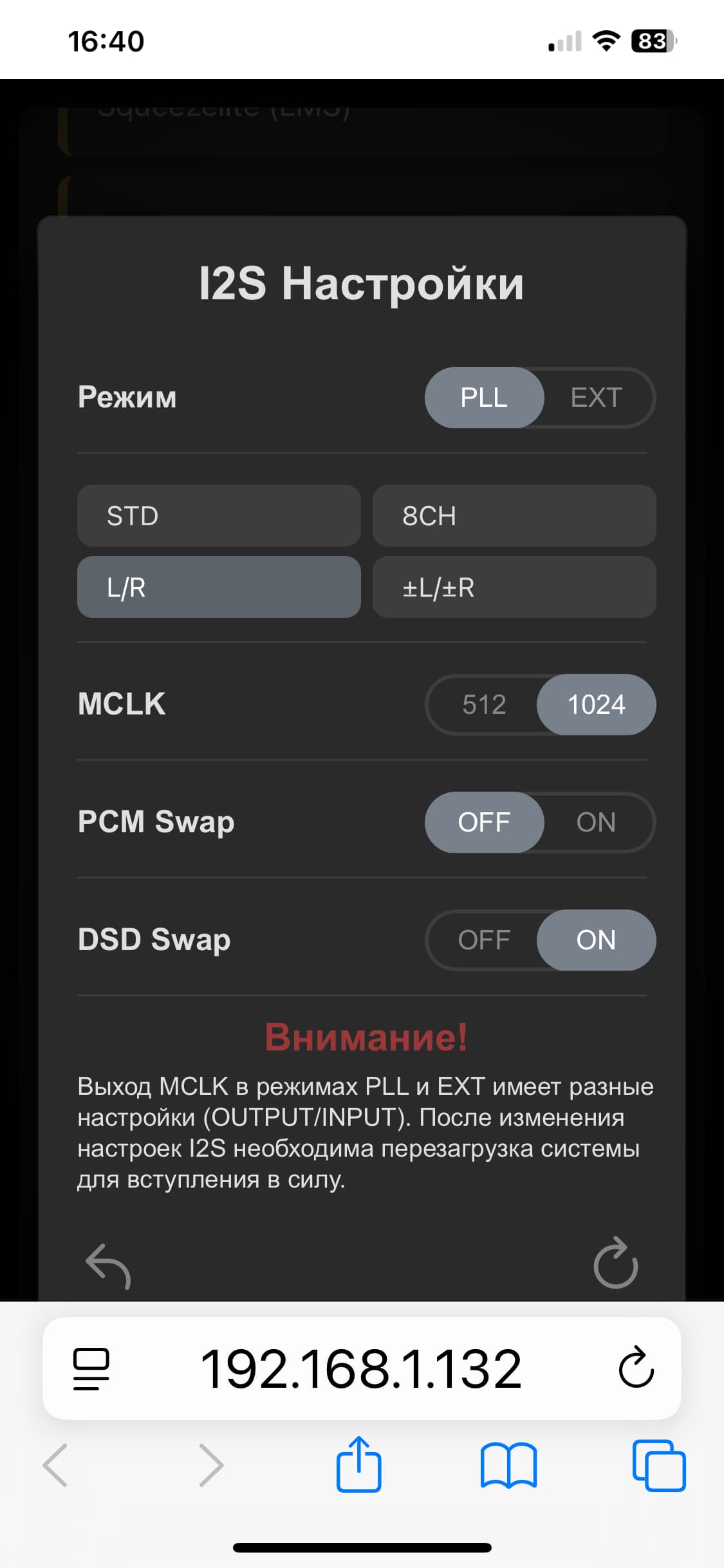

Без MCLK в режиме PLL скорость НОРМАЛЬНАЯ. Проблема только в правильном разделении каналов. Я про эти настройки:
Слушаю в режиме “псевдоМОНО”

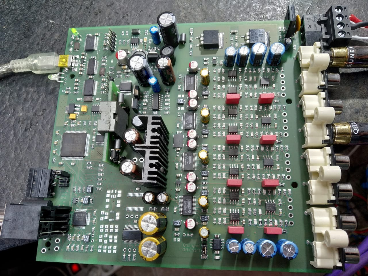

Фото устройства напоминают cardsp 1794 full SE.
Всё верно. На фото с Биглем версия v1.3 MSK2018 Special Edition на PCM1795
У меня v1.4 MSK2020 Special Edition на PCM1795

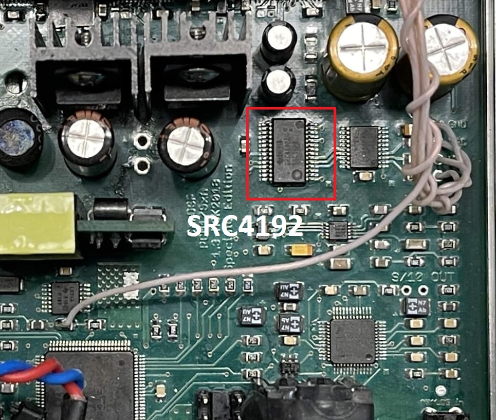

помимо этого еще и src чип стоит
и что это определяет?
Стоит задача заставить работать эту плату в формате 512fs для сопряжения её с BBFox / LuckFox MAX Pro по шине i2s
