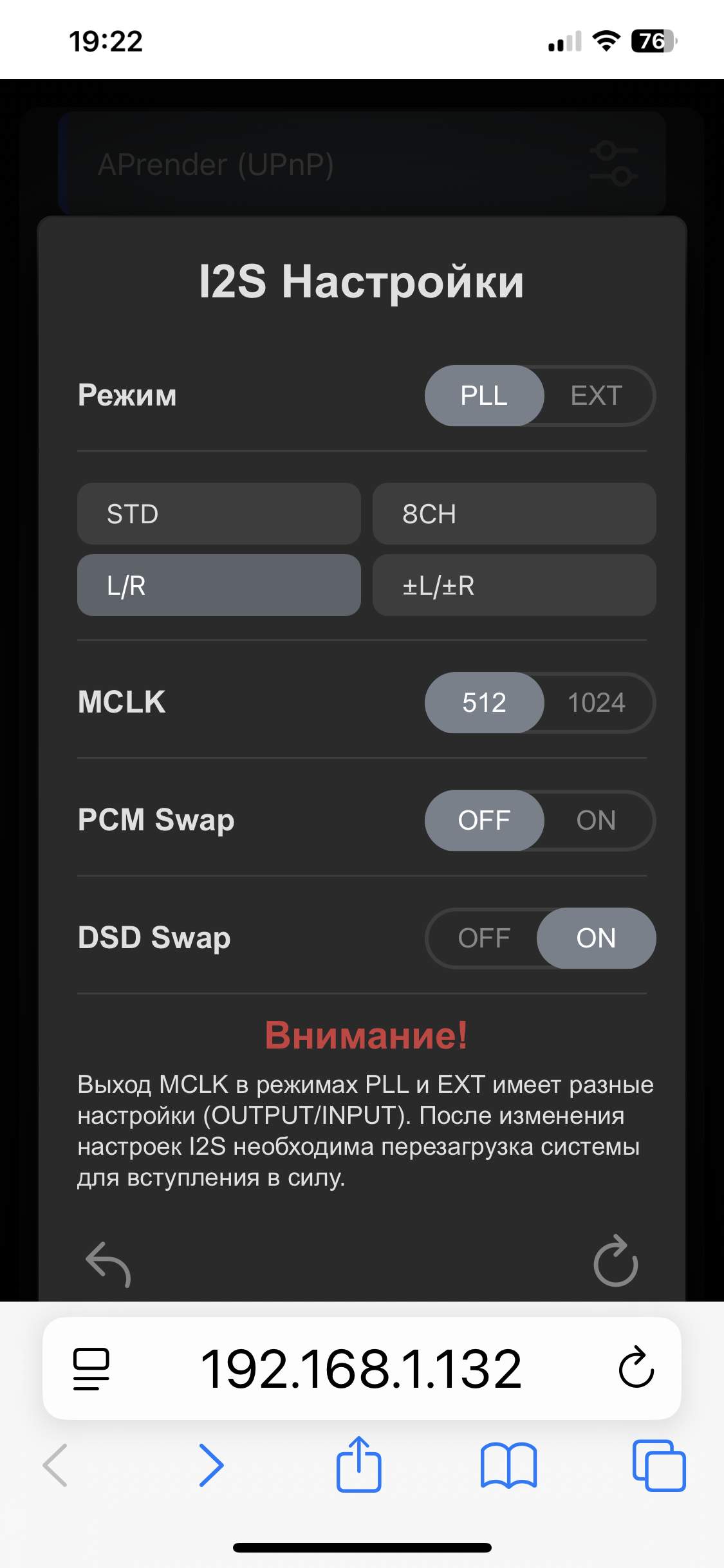

  8. Скриншот настроек I2S

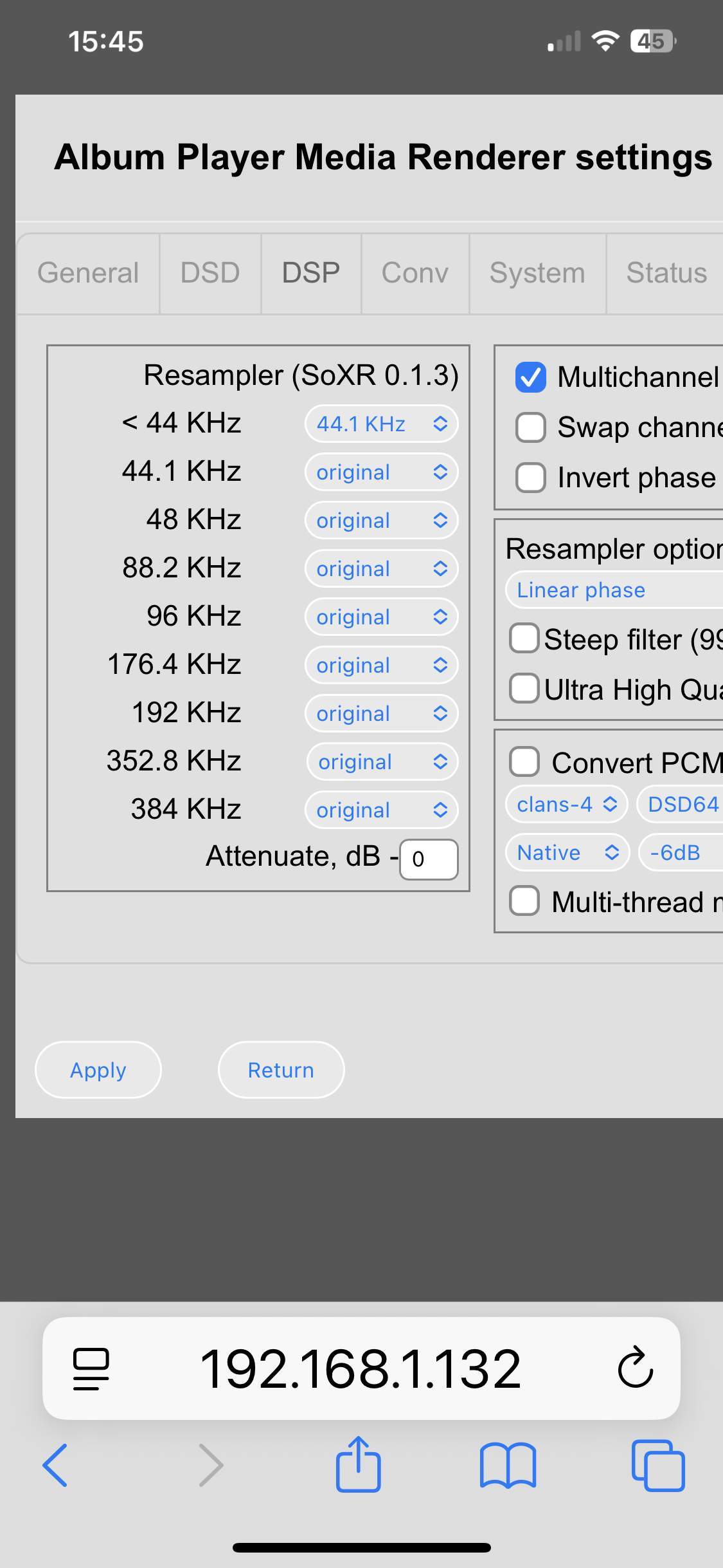

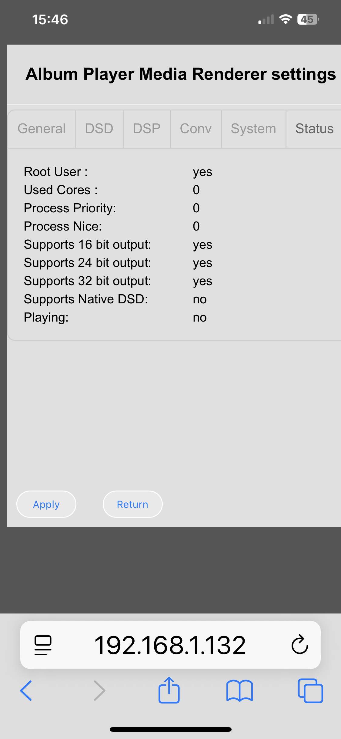

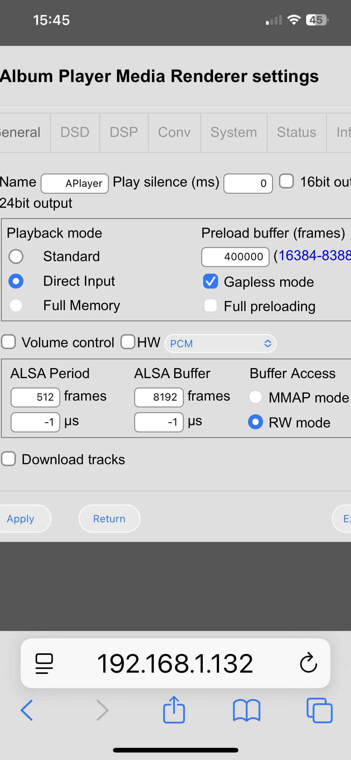

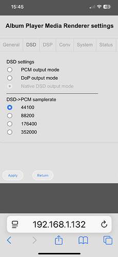

  9. Скриншот настроек рендерера/приемника, если у него есть такие настройки (для продуктов Игоря Антонова скриншоты всех закладок):

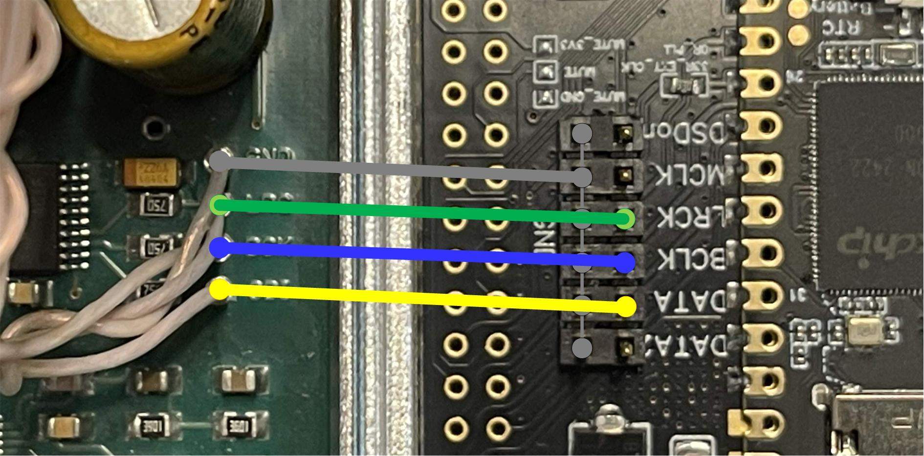

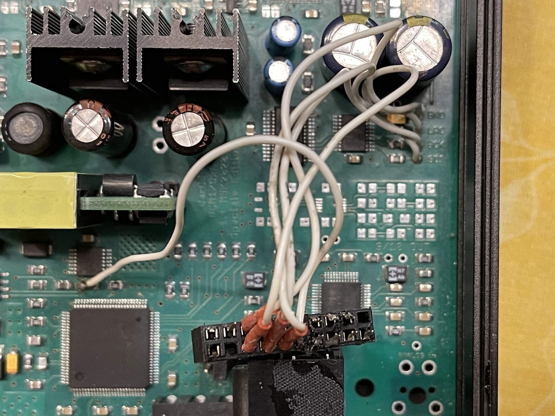

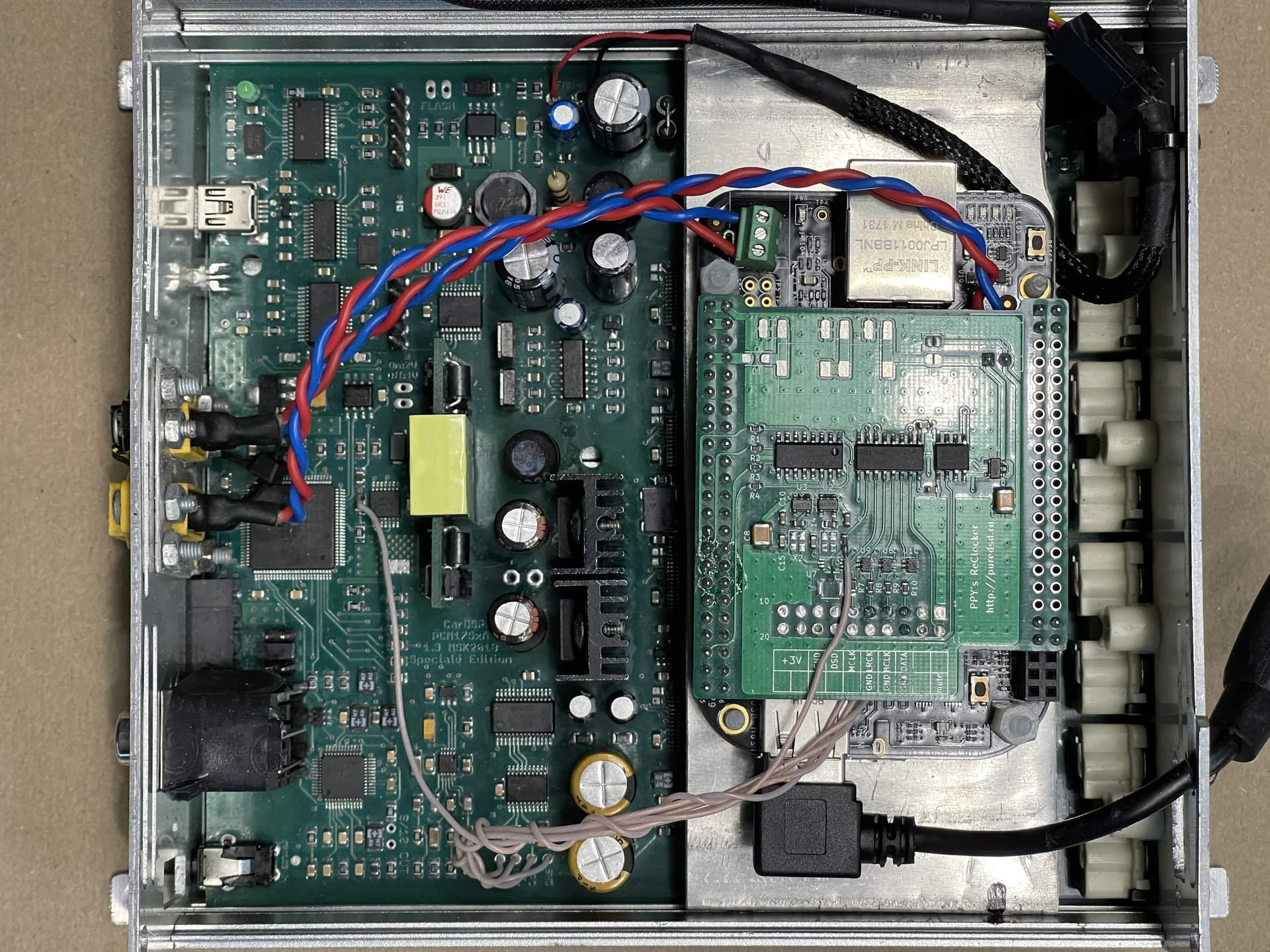

    Надо разобраться почему нет СТЕРЕО.
    Пробовал переключить провод с DATA на DATA2 , но желаемого результата не получил.
    В режиме ±L/±R
    при прослушивании трека Left сигнала нет
    при прослушивании трека Right сигнал есть (в режиме МОНО - из обоих колонок)
В режиме L/R:
при прослушивании трека Left сигнала есть (в режиме МОНО - из обоих колонок)
при прослушивании трека Right сигнала нет
При смене подключения провода с DATA на DATA2 происходит смена/инверсия сценария неисправности с L/R на ±L/±R

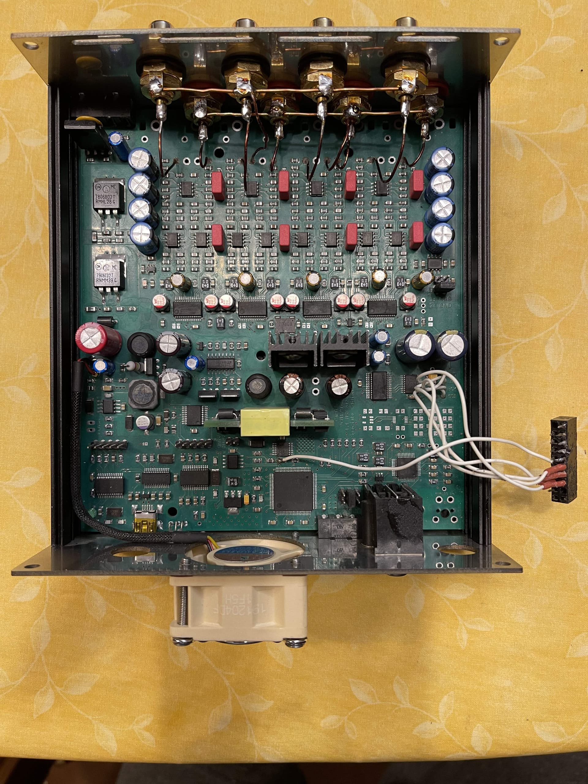

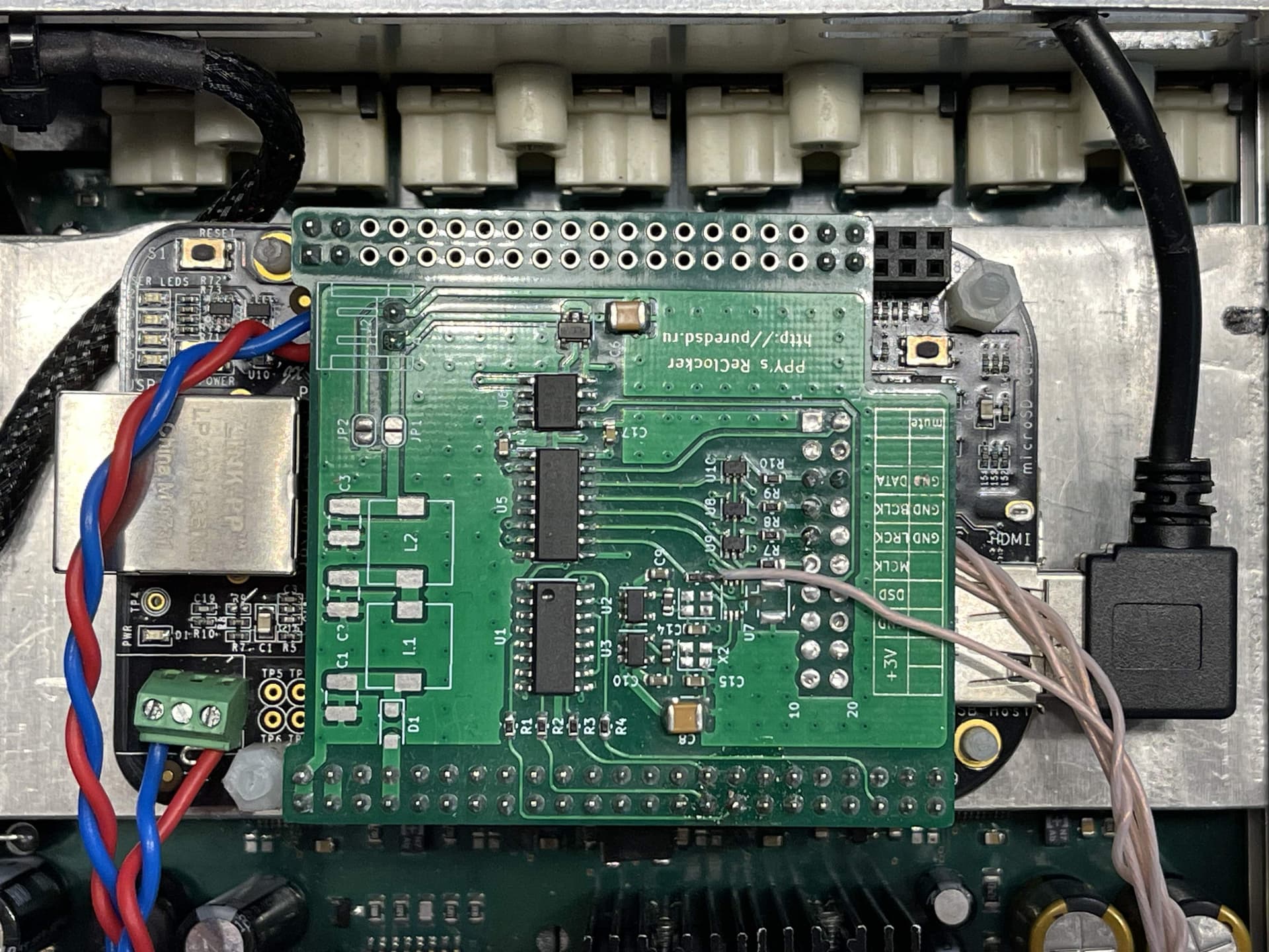

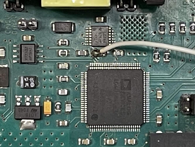

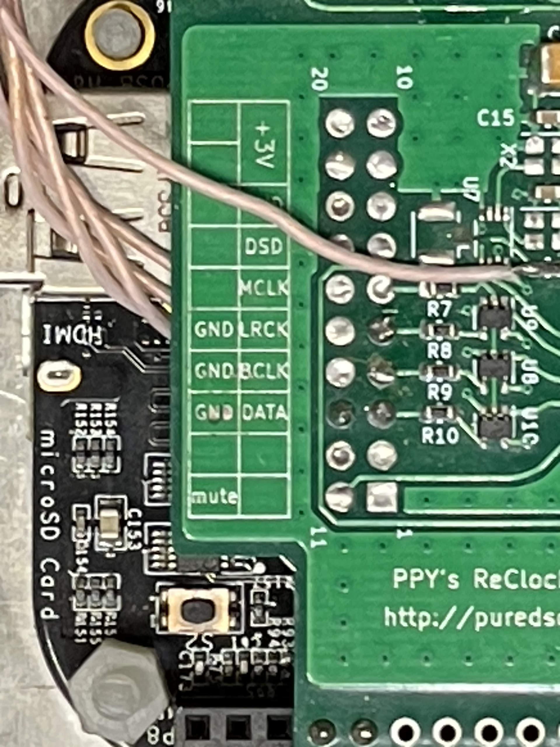

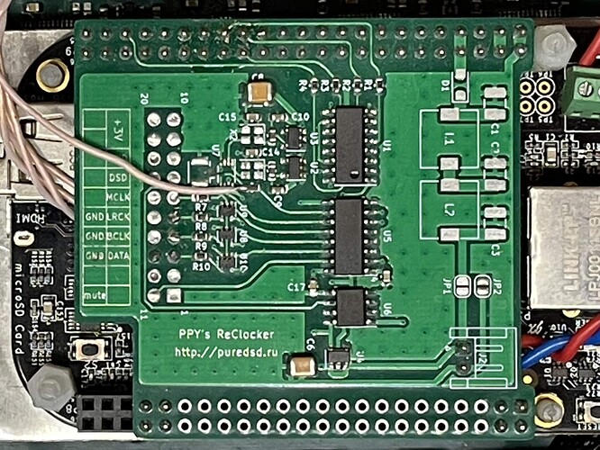

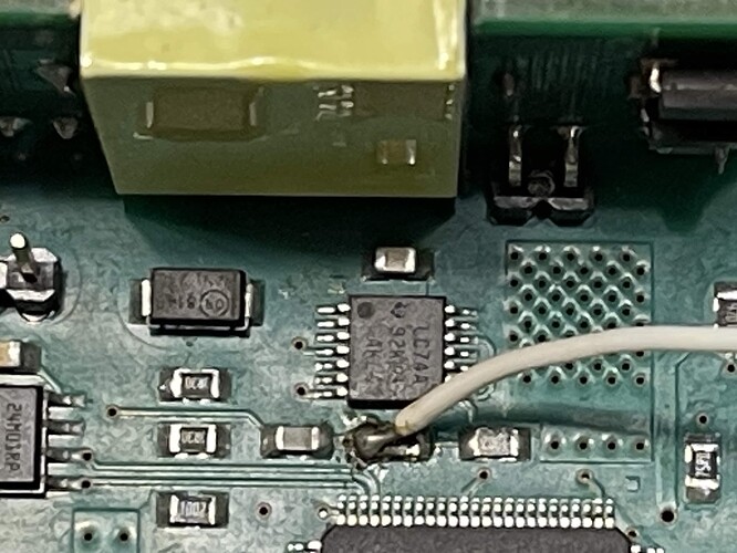

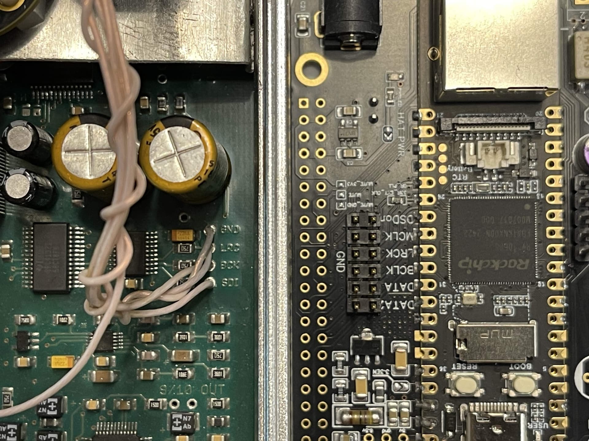

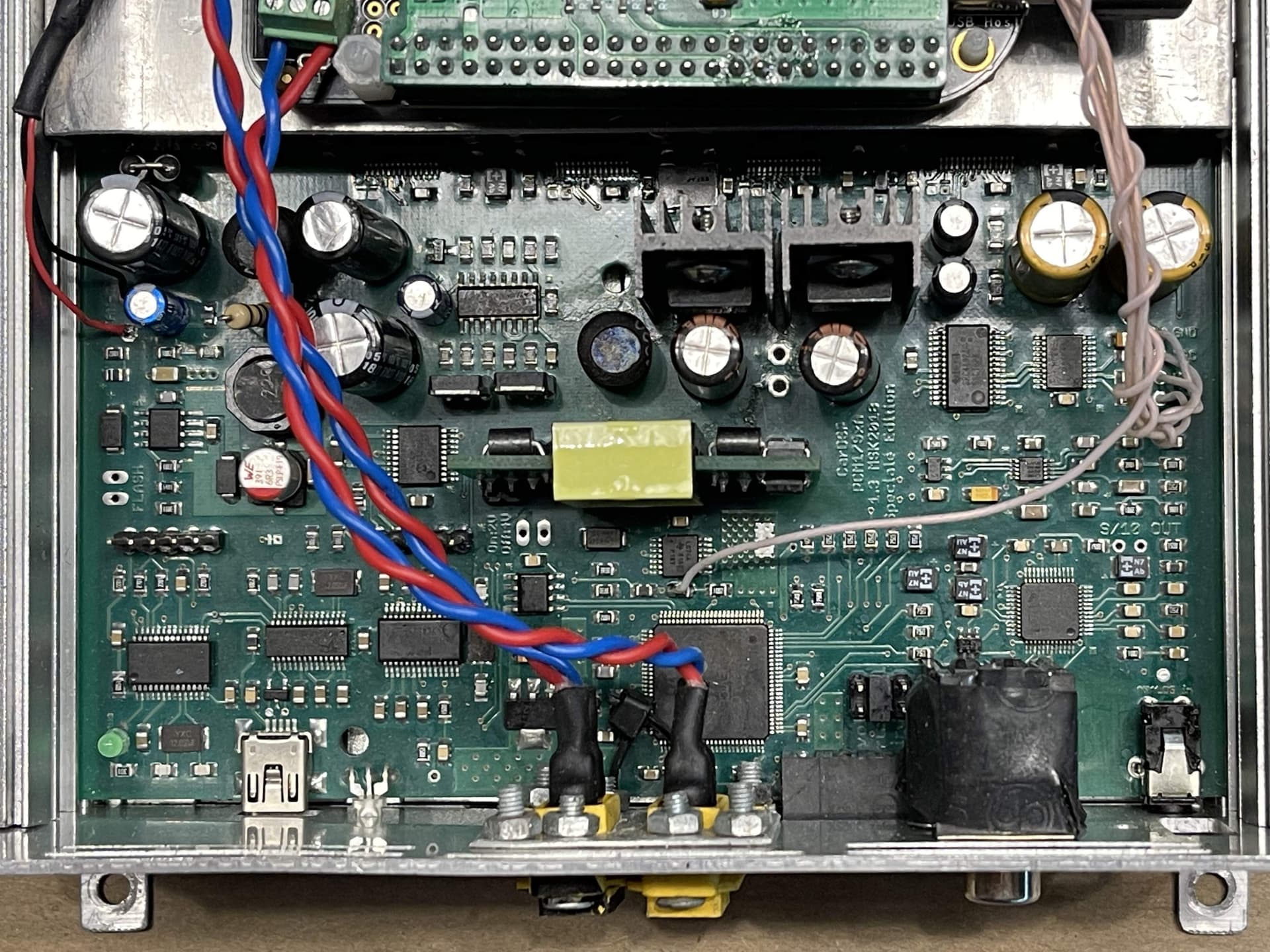

А есть возможность добавить к сетке MCLK 512 / 1024 дополнительные ?
А вы уверены, что точка для подключения мастер-клока на плате ЦАП вами выбрана правильно?
Провод в этом месте уже был установлен предыдущим владельцем под “неЛисёнка”

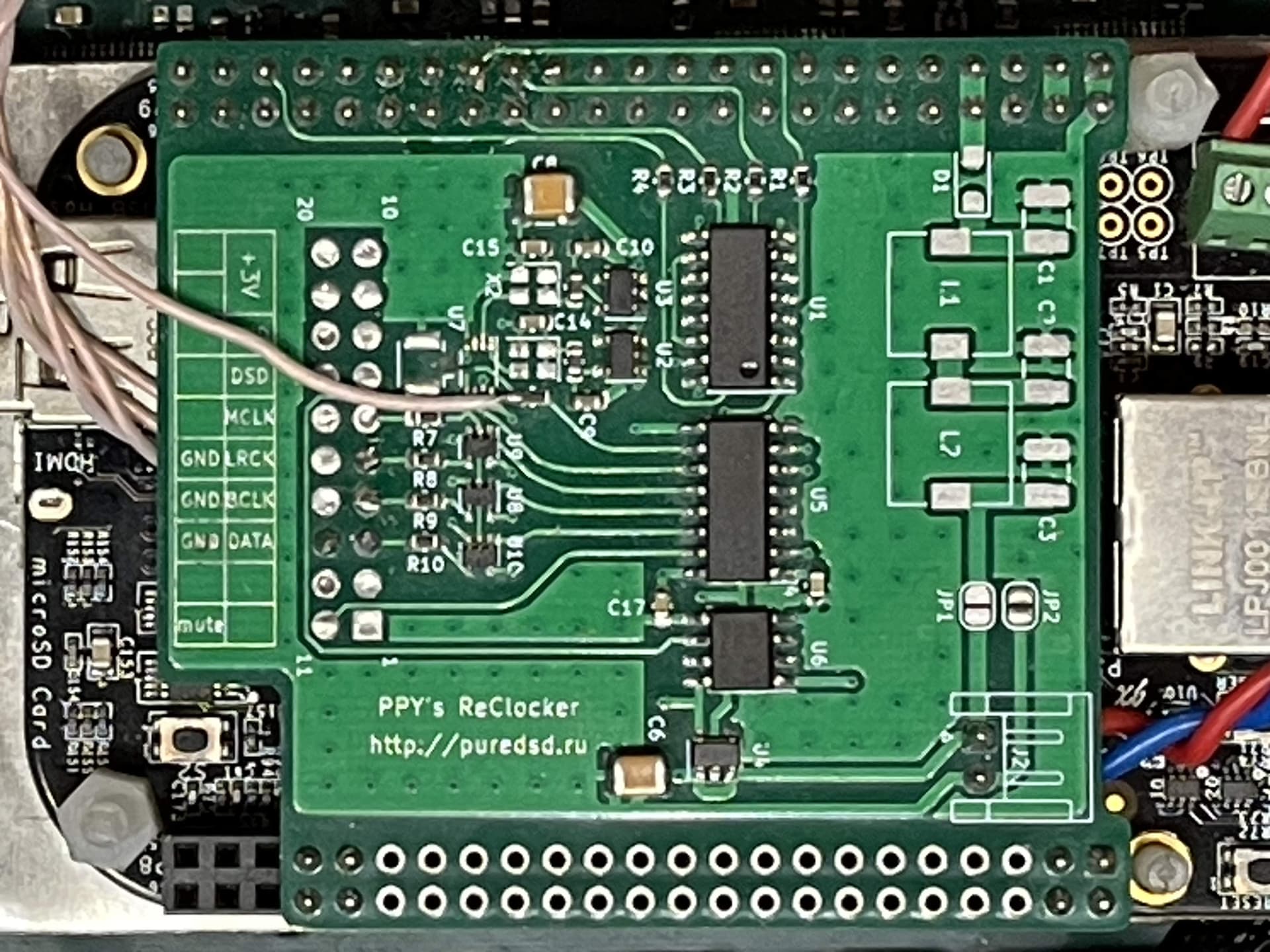

Дайте фото что ли подробное… Чтобы было видно место подключения i2s и “эту” точку.
Это кто такой?
Bb
Вот такой же ЦАП с подключенным и рабочим BeagleBone :slight_smile:
