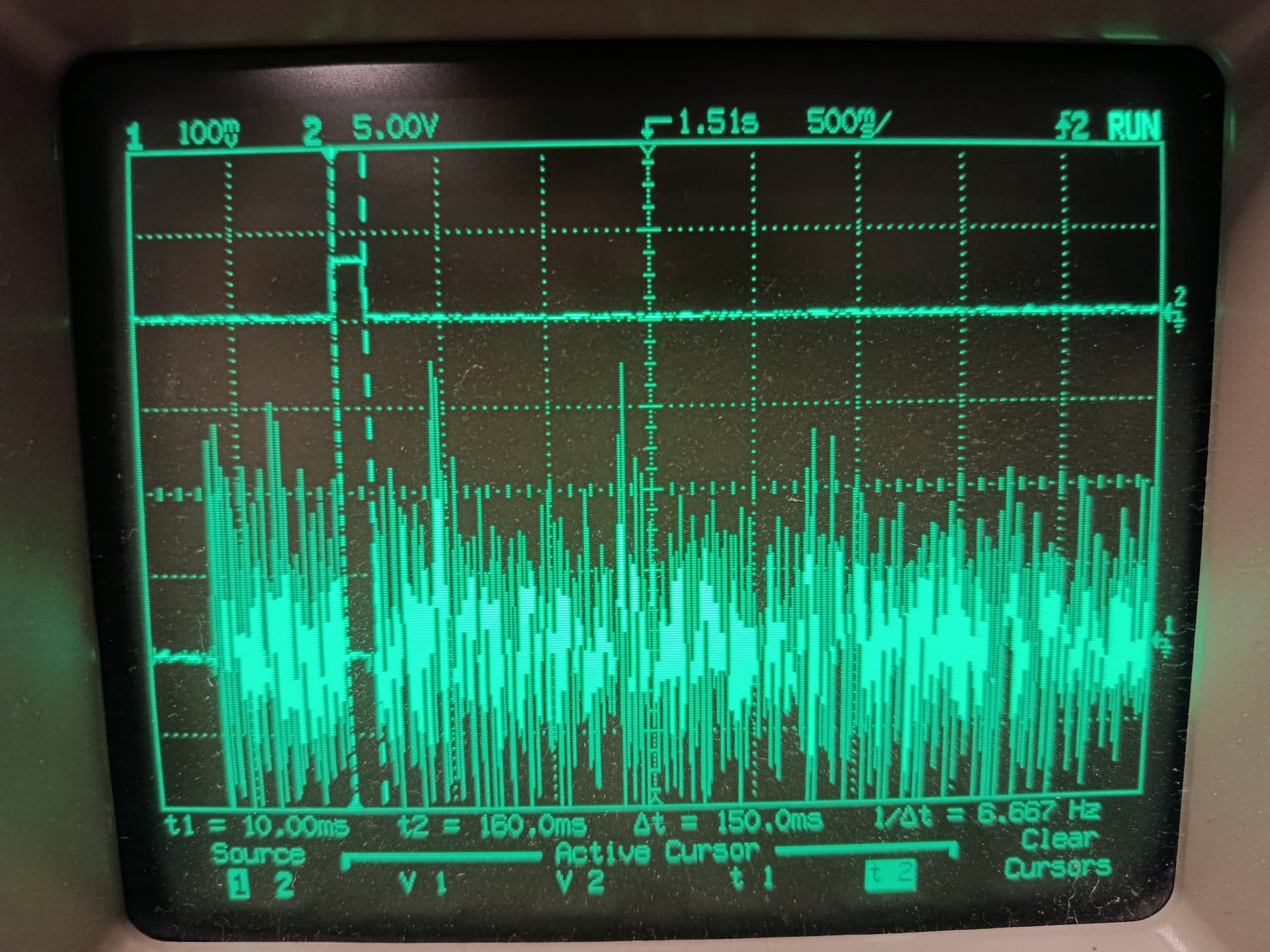

Послушал ваши треки.
Да, какой то ужас! Вы писали, что проглатывается 2сек, а на записях сигнал многократно трепыхается.
С таким не встречался ещё.
В каком сообщении вы подробно описали свою конфигурацию?
У вас часом реле в момент срабатывания не просаживает питание?

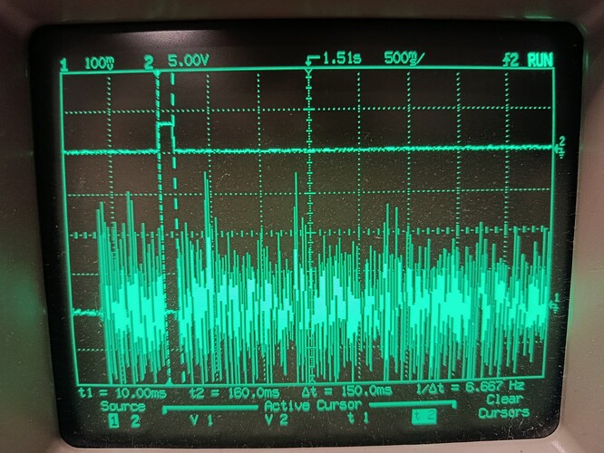

Здравствуйте Павел! Я сегодня постараюсь отключить реле полностью и провести измерения.
Описание системы:
UPD:

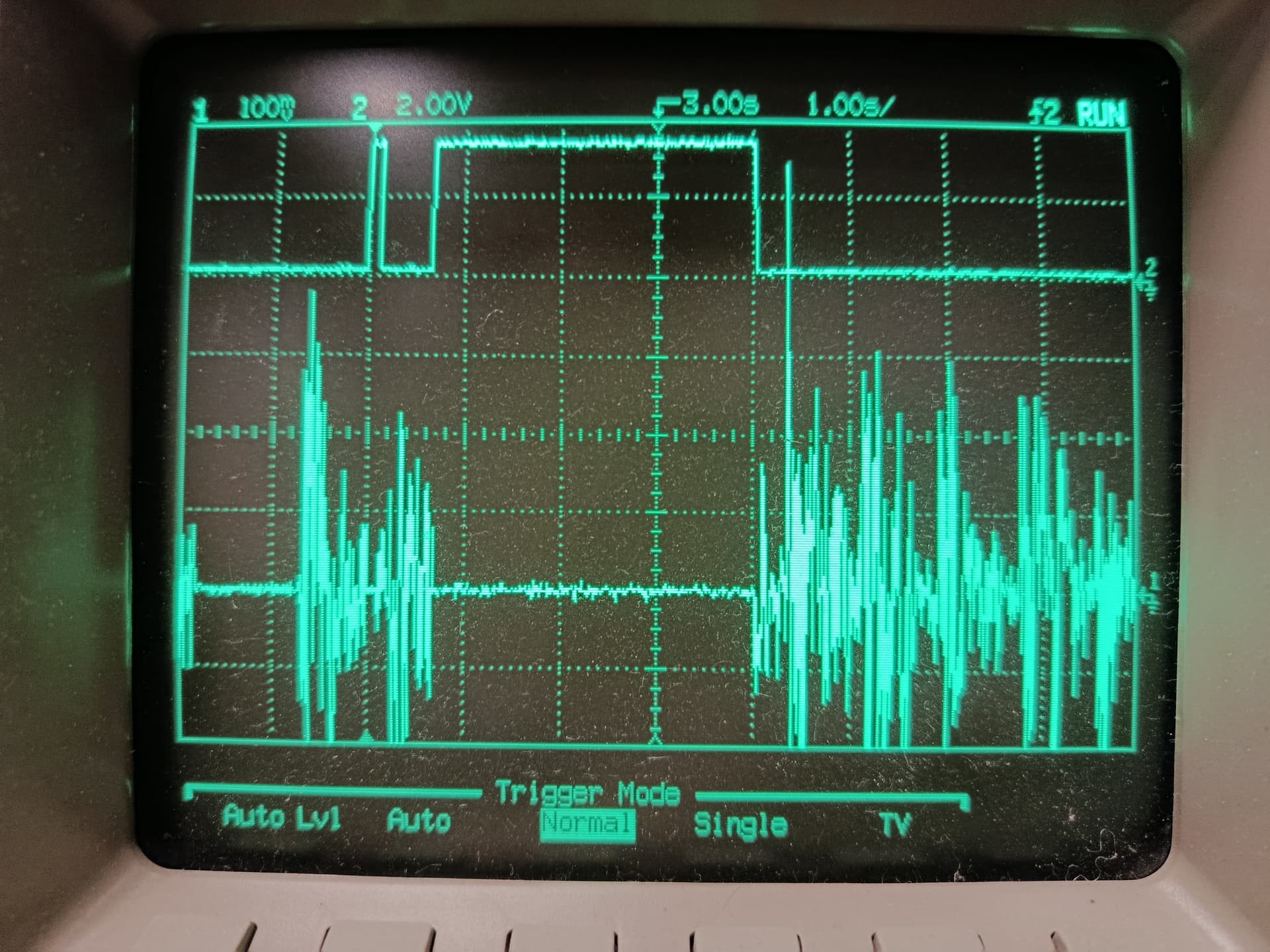

Питание реле отключено
Слева виден конец предыдущего трека, затем начало нового и срабатывание mute

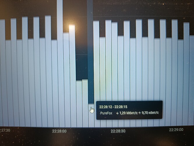

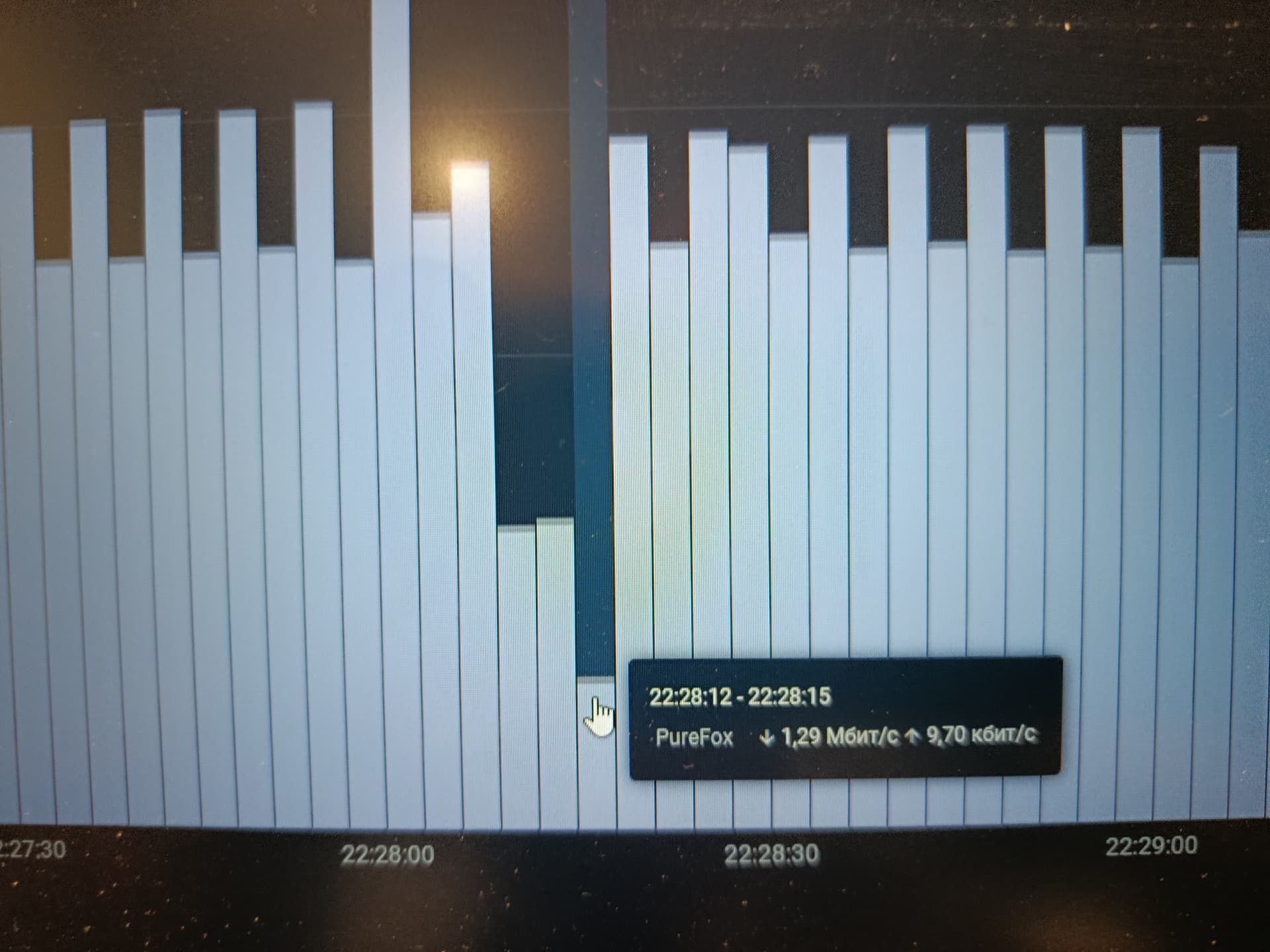

В конце трека и начала нового Max снижает скорость скачивания. Вот с роутера картинка
Еще так бывает, чаще:
добавлю свои 5коп. иногда замечается что скорость загрузки трека не превышает скорость его воспроизведения а иногда многократно превышает. понаблюдайте за этим поведением

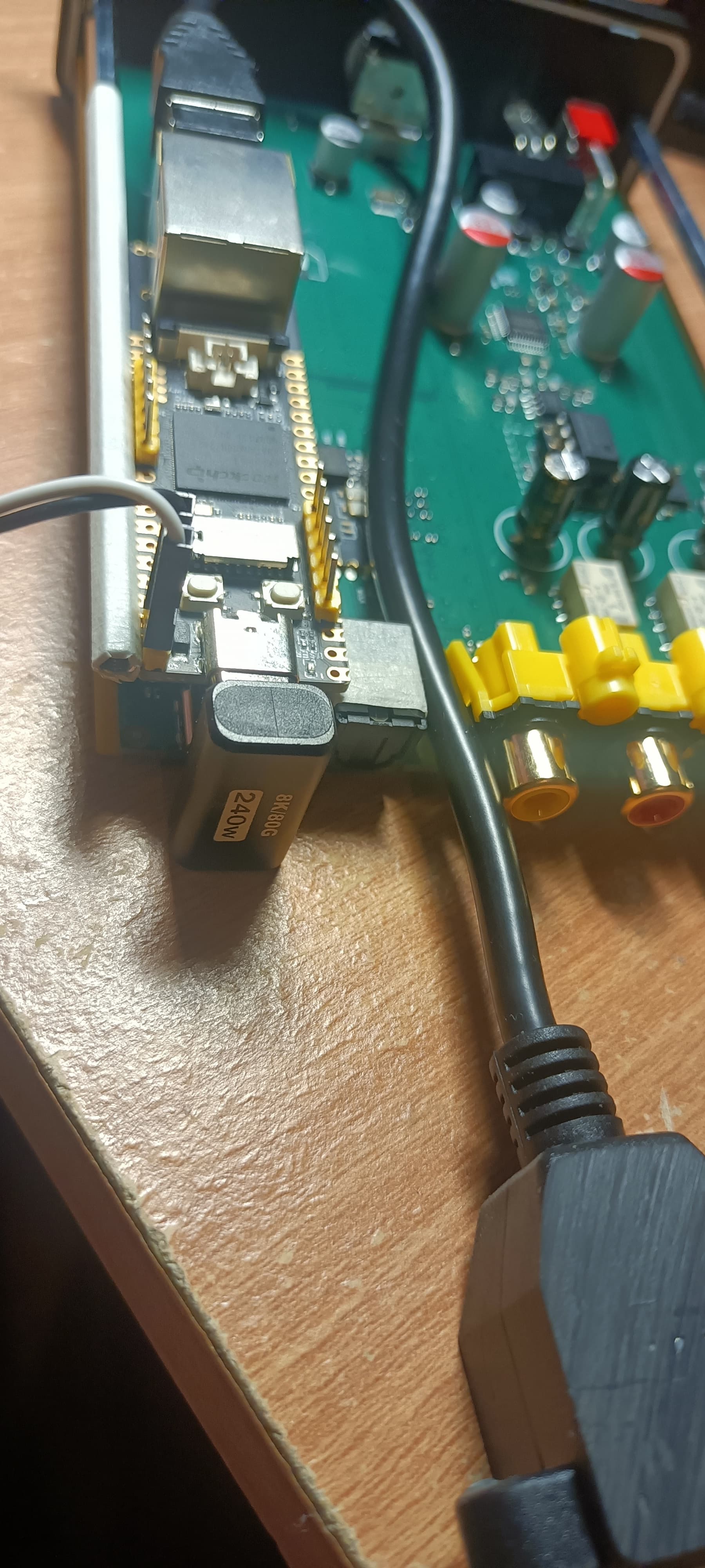

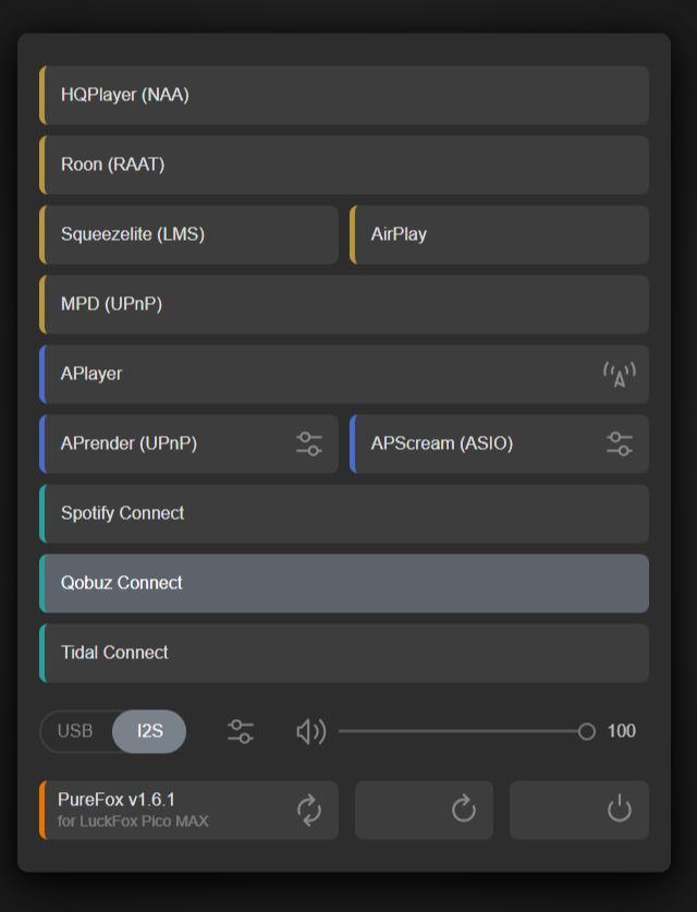

Max и Ultra с прошивками v1.6.1 не хотят дружить с цапом Fosi Q6 по usb ( c другими цапами дружат) . В настройках при выборе режима APrenderer нельзя включить режим usb.
На Q6 питание идет также через usb порт. ЦАП включается через 1-2 сек после включения через тумблер. Если тумблер на Q6 оставить включенным и включать через Luckfox результат тот же (не видит по usb).
На Винде все работает.
Смените кабель на покороче. А ещё лучше через USB хаб воткните.
Попробовал пяток разных кабелей. Результат отрицательный.
Те два хаба, что у меня есть не подходят под поставленные задачи.
Ну отрицательный результат - тоже результат.
Буду позже пробовать с другим Max. И соединение делать через i2s и usb через переходник. Если и в этом случае не будет работать usb, то данный порт буду использовать только для подачи питания на цап.

Емкость (твердотел на 100-200) на 5 вольт накиньте у лиса и все заработает
На одном Максе (между 38 и 40 пином) стоял Panasonic 16SEPC100M - не помогло.
Здесь планировал ставить такой же.
Есть смысл ставить на 6V?
Можно и на 6в не страшно
Проверил c другой Лисицей, которая точно работает и играет хайрезы, результат тот же.
Однако я нашел проблему, когда опустился по версиям PureFox до версии 1.0, под ней все работает, хайрезы играет. А при переходе на 1.6.1, 1.6 и 1.2 только редбук. ![]()
Поскольку у других пользователей такой проблемы нет, делаю вывод, что после версии 1.0 разработчики внесли каие-то изменения, которые отключили хайрезы на ЦАПах от S-Audio — FIRDAC Mini и Micro, а также Focus 4 — последний выдает вместо музыки хрюканье на тему треков. ![]()
