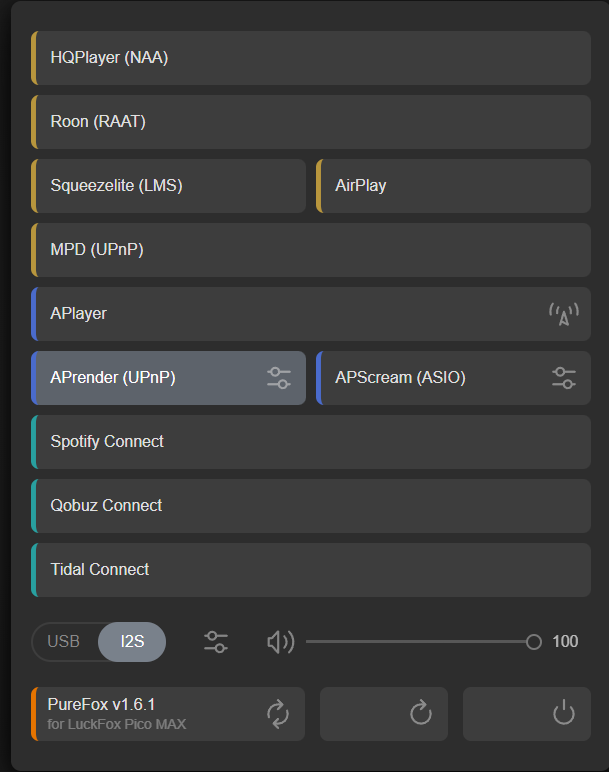

Как бороться с “тик-так” при переключении треков и "пук-пук-пук- . . . " при постановке на паузу и стоп?
Устройства: BBFox, i2Fox и Luckfox Pico Max
Подключение по i2s (без MCLK)
Режим: PLL / STD
Прошивки v1.6.1
Подключен к CarDSP (через SRC4192)
Хорошо и верно описали, прямо узнал свою ситуацию
Использовать сигнал mute.
“Тик так” с SRC4192 не побежден. Только выключение звука через муте.

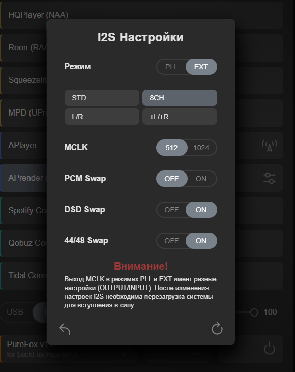

Доделал внешний клок, и обнаружил, что все что ниже частоты 88.2Кгц играет тихо , 44.1 при этом еще и заягивает (замеделенно немного), 48 с частыми прерываниями. При этом в режиме PLL все идеально.
Выключите 44/48 swap
Я ослом измерял, все верно часы переключаются по сеткам.
Или выключить и физически местами поменять часы?
Физически переставил часы местами, выключил swap. Все встало идеально. Спасибо
А можно было просто в настройках поменять. И не заниматься перепайкой.
Хорошо, что я не припаял)))

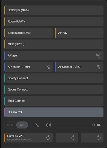

  1. Устройство MAX
  2. Версия прошивки 2.0
  3. Без модификаций
  4. Питание- лбп от BrzHiFi
  5. Модель роутера Tp-Link Ax-53
  6. Участвующий в проблеме рендерер/приемник Usb to I2S
  7. Выходной интерфейс I2S
9.

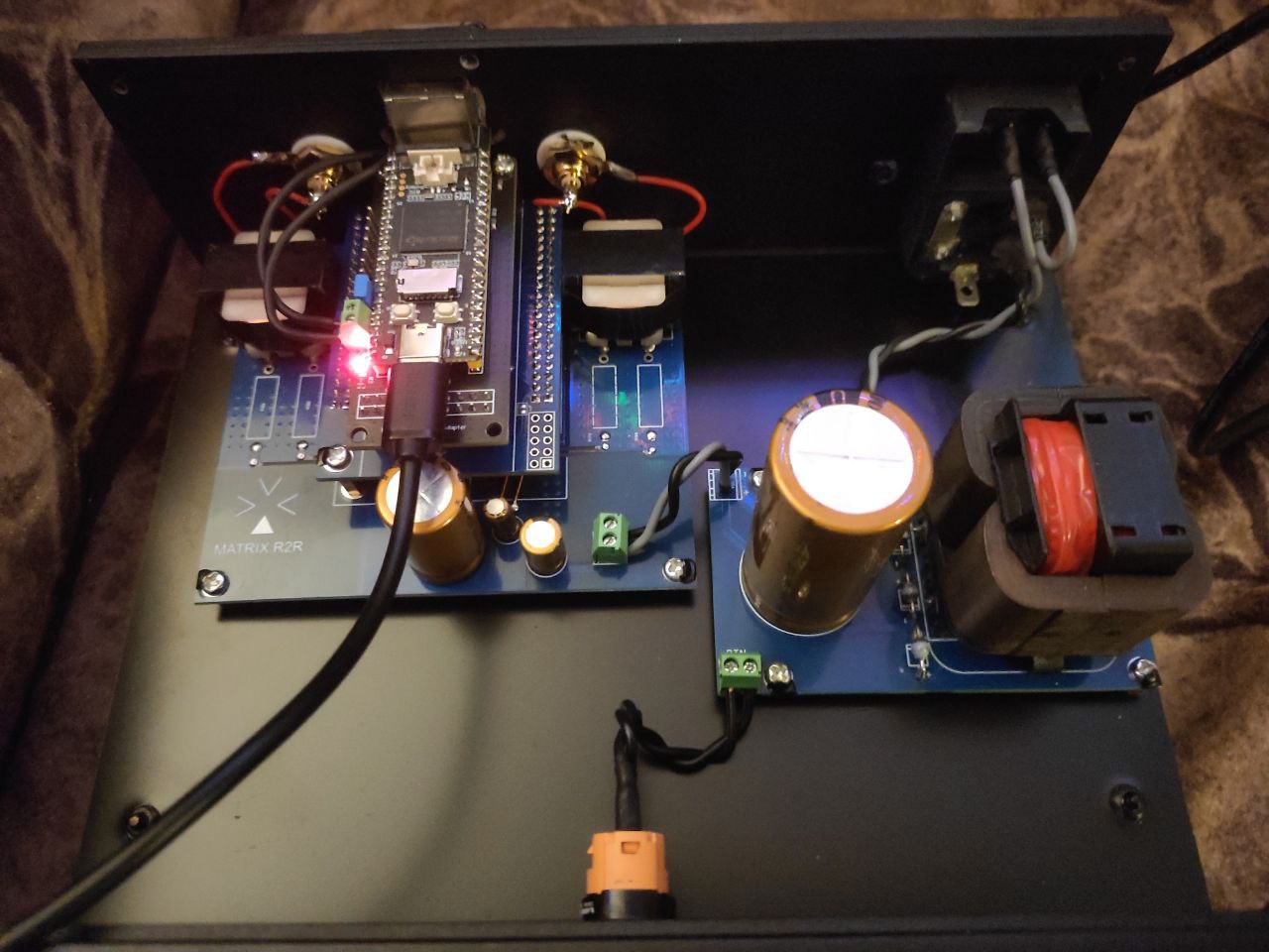

  1. При использовании Max в режиме usb to i2s идут сильные искажения, но только на один канал, что при просмотре фильмов, что в музыке. Поток пускал с приставки NvidiaShield и с ПК с драйвером XingCore. Причем по сети через эзернет все отлично. Пробовал просто режим USB на внешний цап-тоже все хорошо. Устройство использую Matrix R2R Жидкова, Лис через переходник от VKhrychikov( стоит вместо Xing U30) Настройки в i2s пробовал разные, ничего не помогает. При увеличении громкости на усилителе возрастают и искажения.

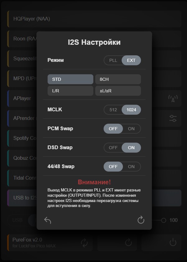

У, вас стоит i2s EXT - откуда тактирование берете?
На переходной плате стоят клоки SD
При свапе PCM каналов помеха перемещается?
Очень странно. Дело в том, что драйвер I2S в прошивке 2.0 и для сетевого варианта и для USB один и тот же. Точно в режиме стримера помех нет? Может при подключении по USB получается какая то помеха из за отсутствия гальвано развязки?
Искажения какого типа? Как звучит?
