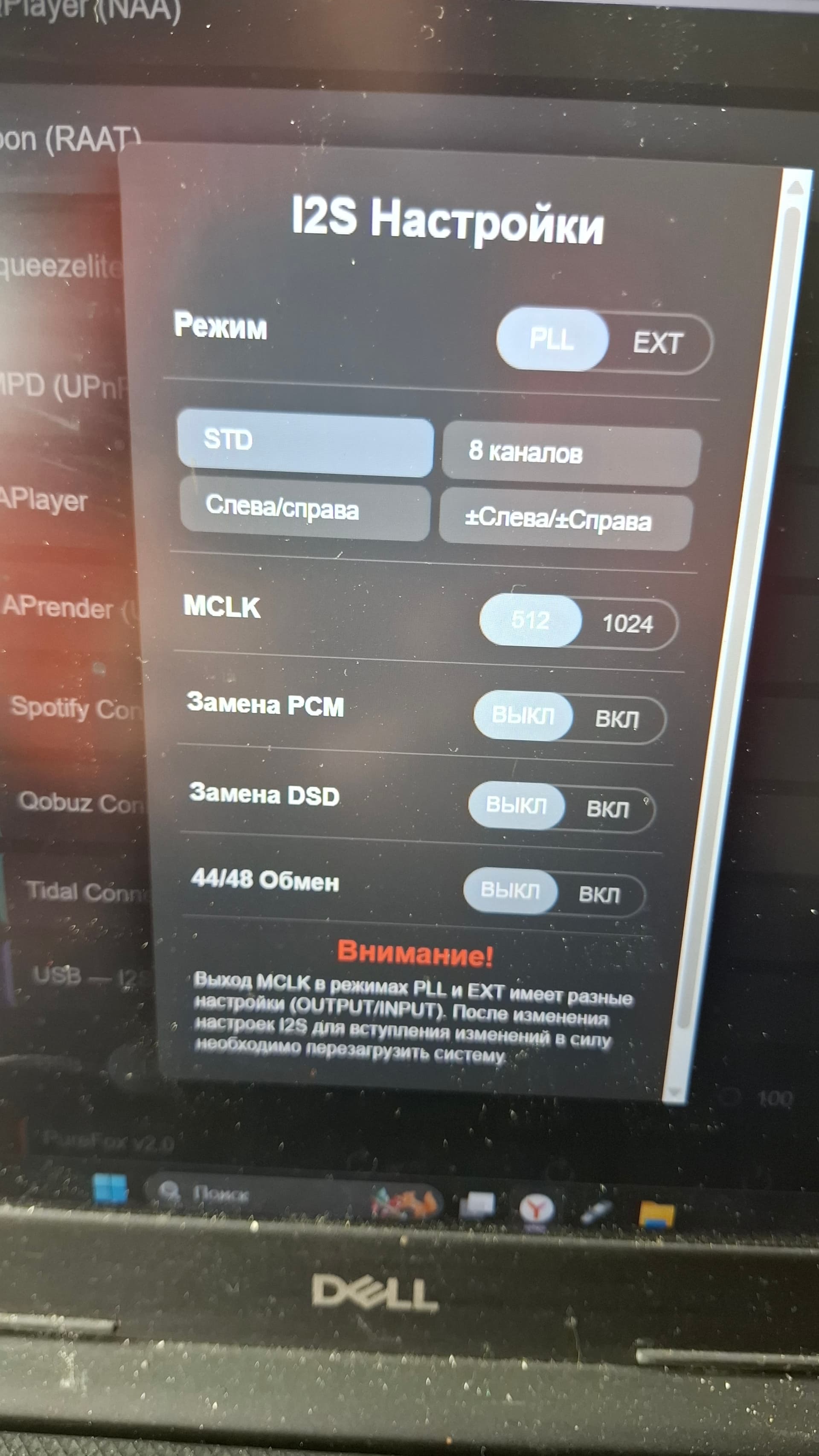

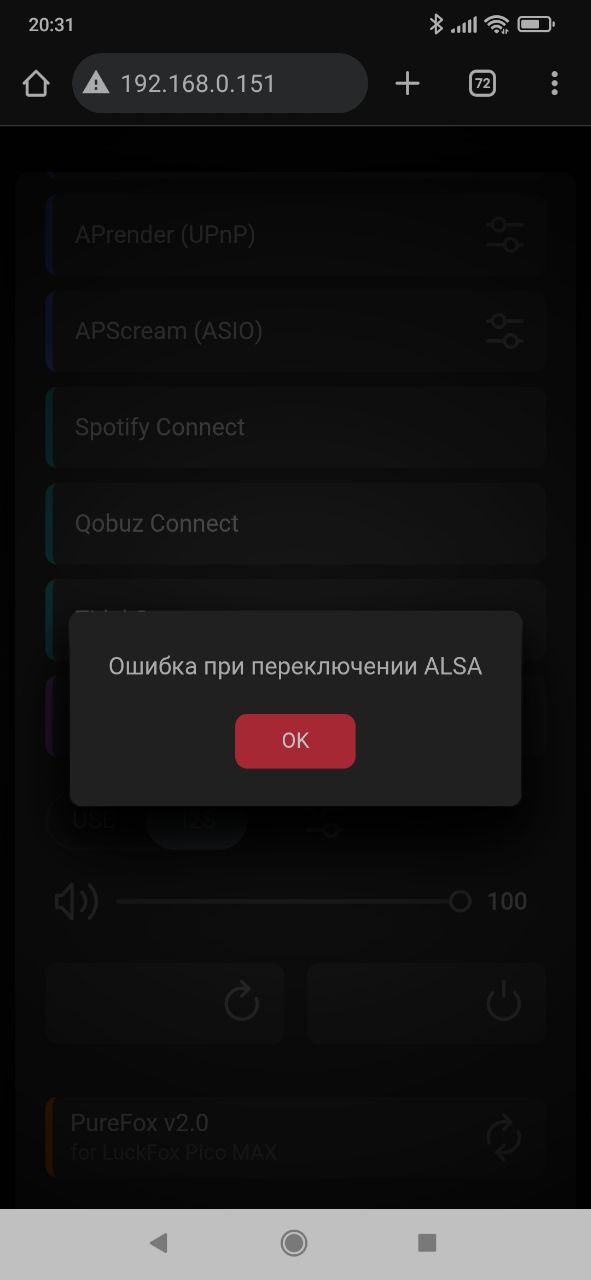

Прошу прощения, лис не переключился, а глюкнул. Сейчас прошью заново, потому что он вообще не отвечает и проверю.
Да, действительно смена канала pcm результата не дала. В режиме стримера и юсб все отлично. А искажения как клиппинг, перегруз. Гальваноразвязки на юсб нет
Павел, оказывается есть искажения и по сети, каюсь. Сейчас послушал на приличной громкости. Они менее уловимы, нежели по юсб. Все заработало как надо-пересобрал лиса с матриксом, убрал юсб кабель из того места, где возможно его пережимало платой(или возможно замыкало) Ура! Павел, спасибо большое, направили меня)

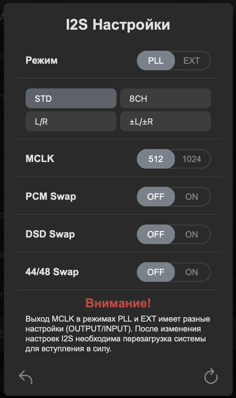

Добрый день @ppy Павел, @aleev Владимир!
MAX.
PureFox 2.0, PureCore 1.1.
Не было.
ЛБП 5в, конденсатор 270мкф 16в между 40 и 38 пинами.
Xiaomi Mi 4A.
PureCore, Purefox 2.0 USB to I2S
I2S.
Нет.

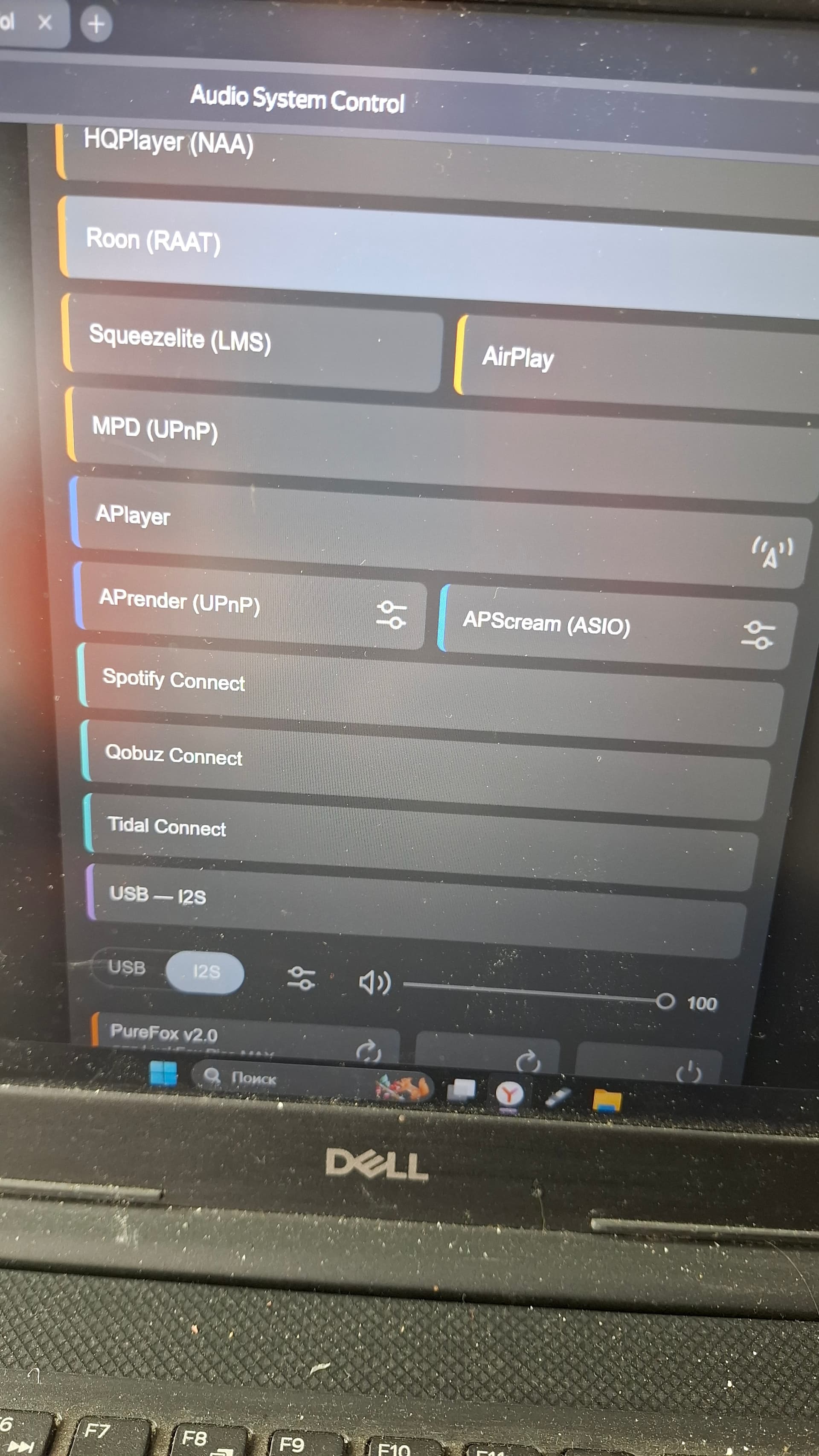

PureFox в режиме USB to I2S не опознается компьютерами под управлением MacOS при наличии собственного питания.
Если собственное питание отключено, и Luckfox получает питание от компьютера по USB, устройство опознается и работает нормально.
В Windows 10 устройство опознается и нормально работает всегда.
Пытался найти Luckfox через: внутренние настройки MacOS, чтобы выводить системный звук, перепроверял в Foobar2000 и HQPlayer - ни одна программа не видит Luckfox.
- В режиме стримера по Scream и NAA устройство подключается к роутеру и прекрасно работает.
Macbook - основной компьютер. Что делать, чтобы Luckfox опознался им, как USB-цап при наличии собственного питания? Заранее благодарю за ответ.

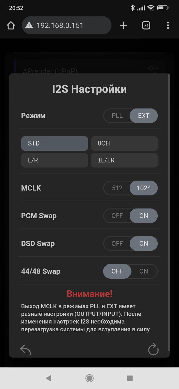

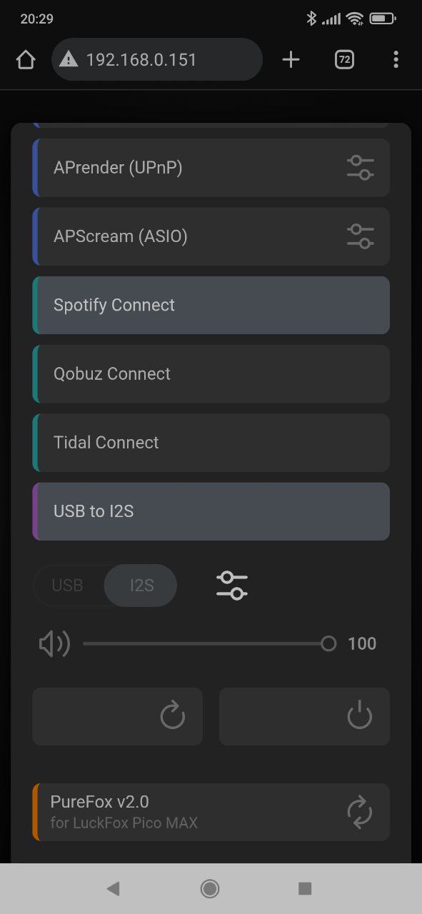

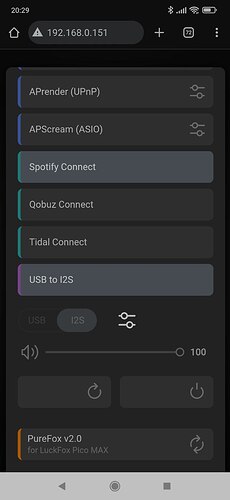

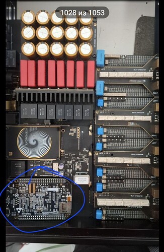

- MAX
- 2.0 вывод i2s
- Питание LT 3042
- Цап свой
- Роутер кенетик

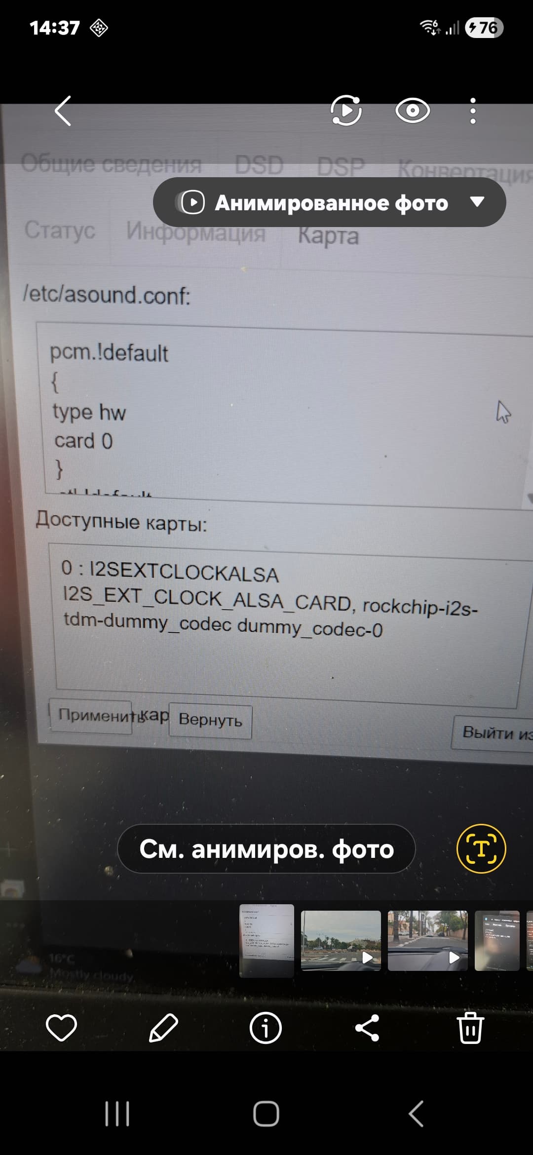

До установки scream на пк фокс играл . После неудачных глюков удали с пк scream. Fox перестал выводить звук. И кажется были другие значения карты а сейчас
Где pcm default вроде когда работал было 1.0.1 Поправьте если что путаю

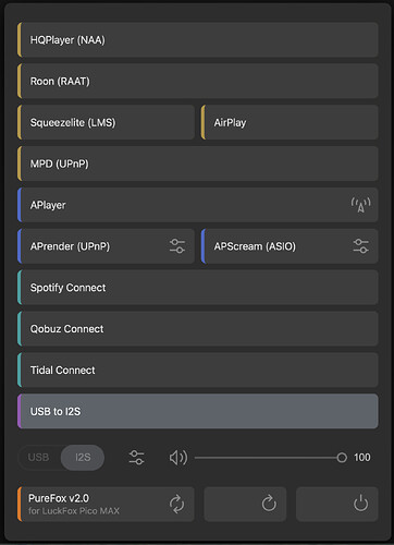

Скриншоты настроек i2s и основного интерфейса?
Чем воспроизводите с ПК?
Дайте фото конструкции вместе с ЦАП-ом
Вангую что PCM swap решит проблему
Короче пробуйте перещелкнуть PCM Swap
не поможет))))
