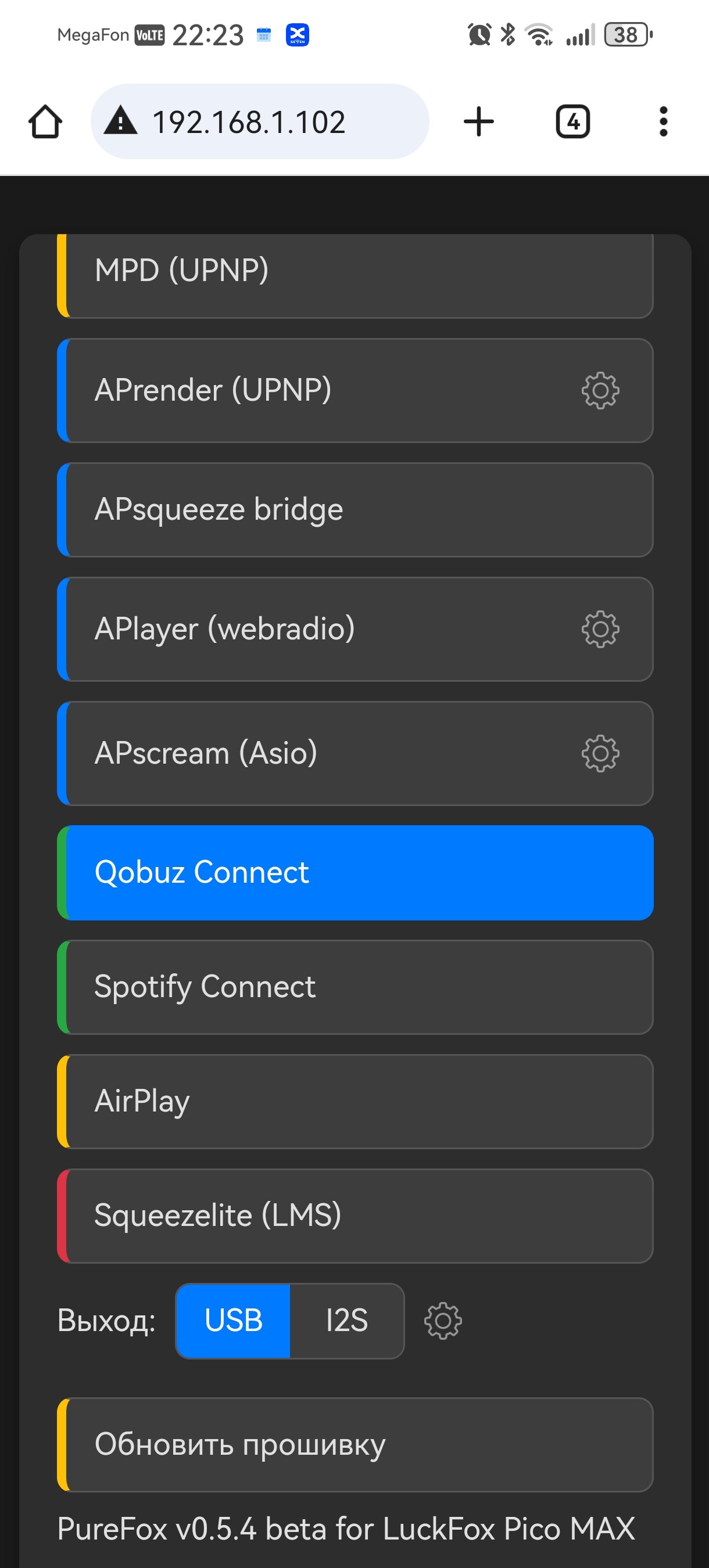

Кстати, поменял режим на APrender на бигле, и Qobuz из Lyrion стал играть с паузами еще более нехорошими, хотя установлено в настройках APrenderer Gapeless mode…
мосты есть?
Все работает, но не кобуз коннект. Мост стандартный.

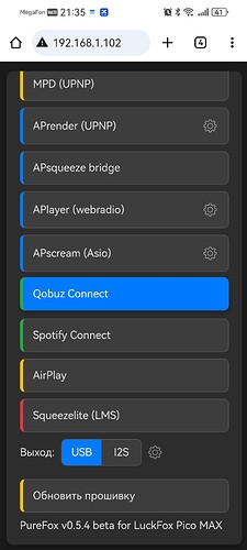

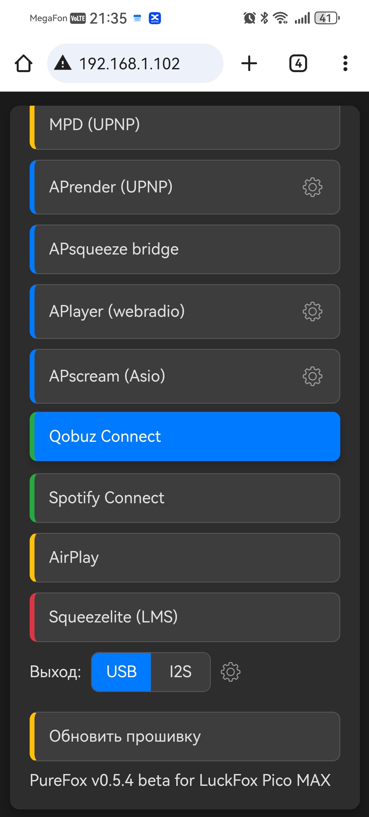

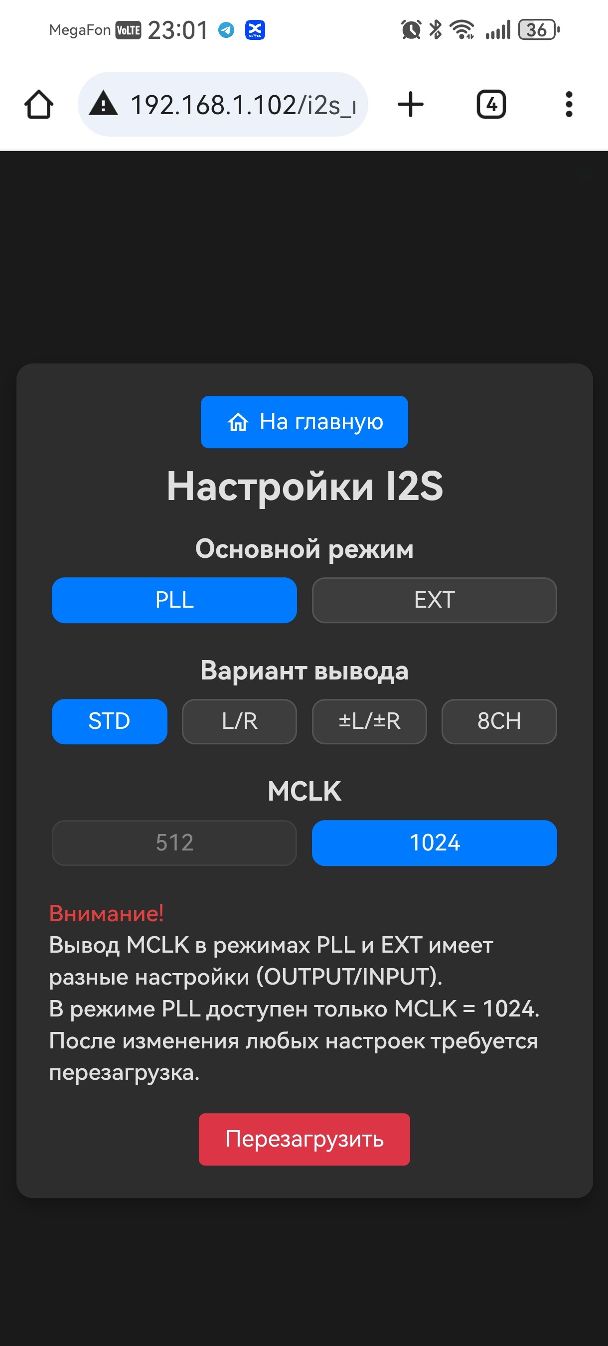

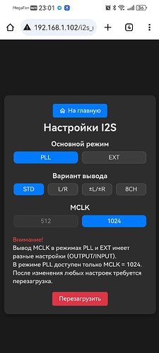

Переключитесь на I2S PLL.
В этом случае появляется в списке?
Не работает, почему-то
Значит дело не в цапе.
У вас роутер часом не mikrotik?

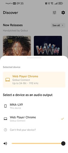

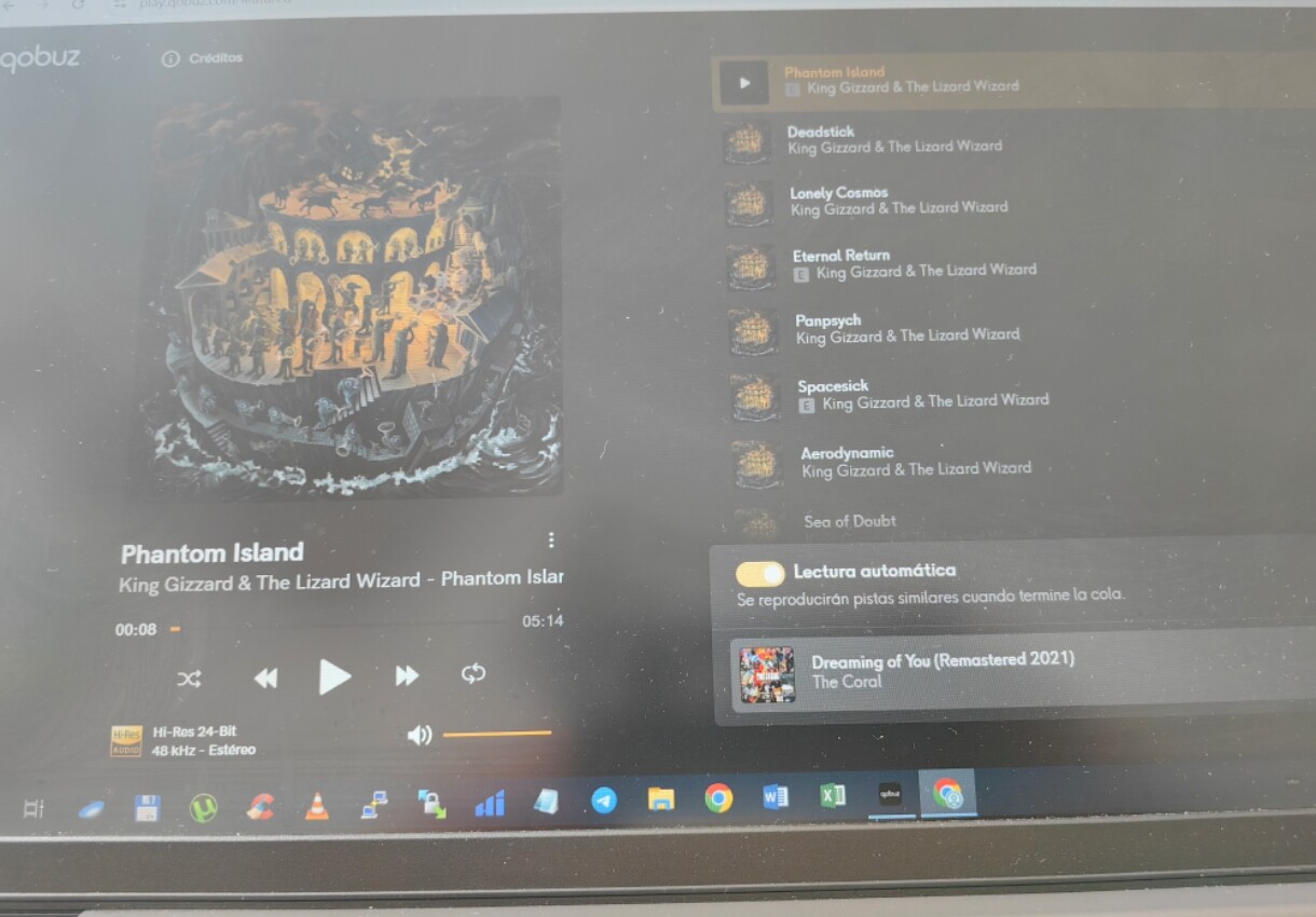

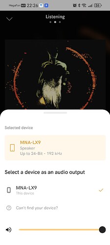

Поставьте Qobuz на компьютер с эзернетом, там увидится?

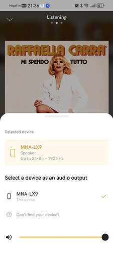

Какое прямое проводом? На скринах я вижу мобильник по wifi.
Проводом в роутер лису включил, до этого лиса (как и всегда) включена в нетис, который по воздуху с роутером коннектится.
У меня кинетик.
