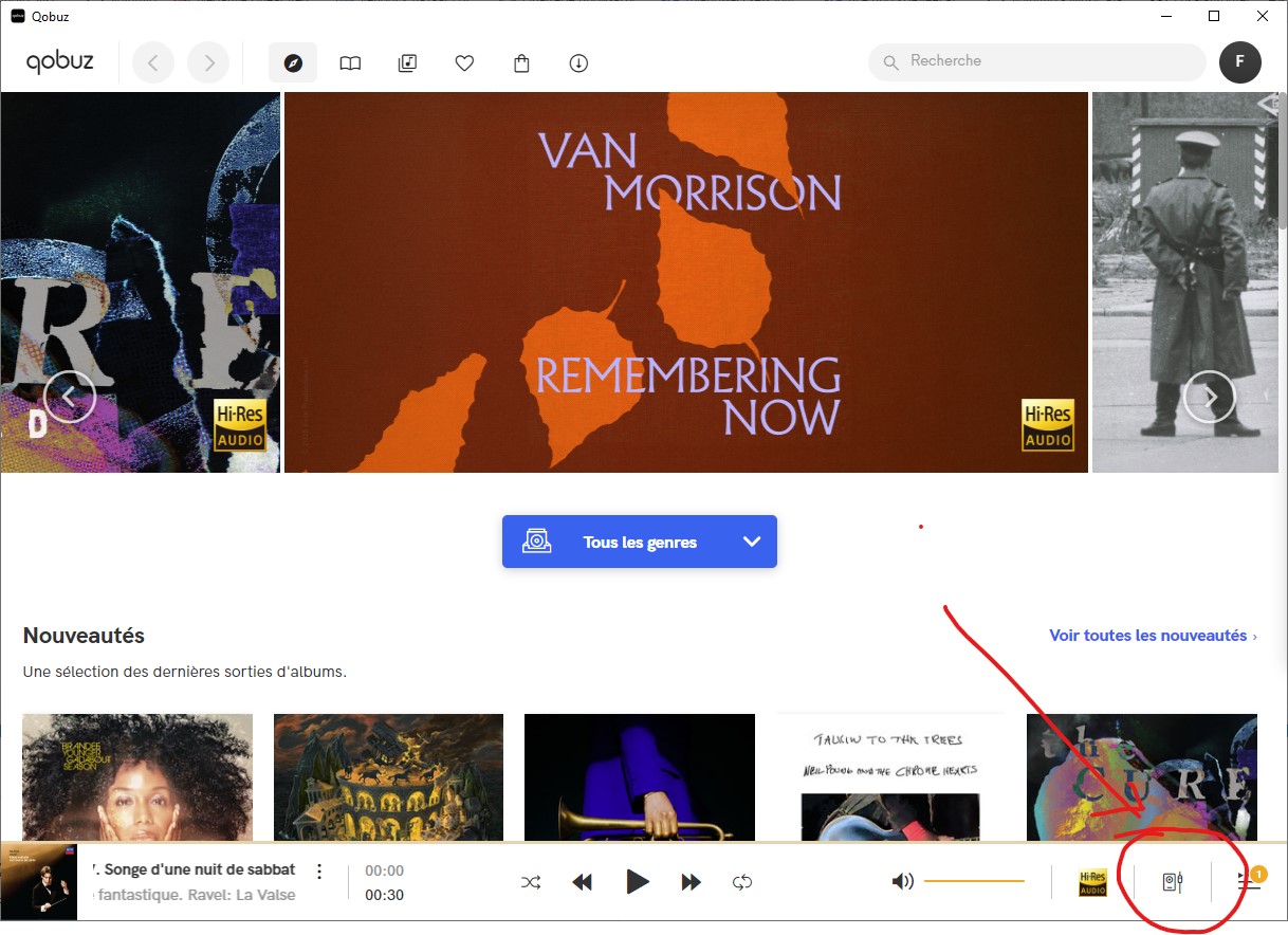

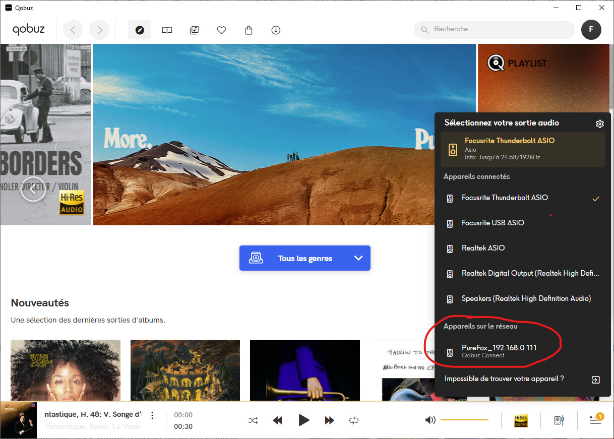

Для винды есть приложение Qobuz, в нем собственно выбор устройства воспроизведения

По итогу, долбался с подключением цапа долго, пока не обновил поверх прошивку. Пуре запустился и там уже было 100% и пустая строка с картой вывода, но там есть выбор карт (юсб, спдиф). Не стал выбирать к11… Проверил на АПлеере - появился список выбора карт вывода. Переключил эндпоинт на QС - в мобиле он появился! Правда, с именем нео3:ип-адрес, но не суть. Имя без ип-адреса это если первое включение, после софтовых ребутов/смены эндпоинта в выборе вывода в апк меняется имя QС.

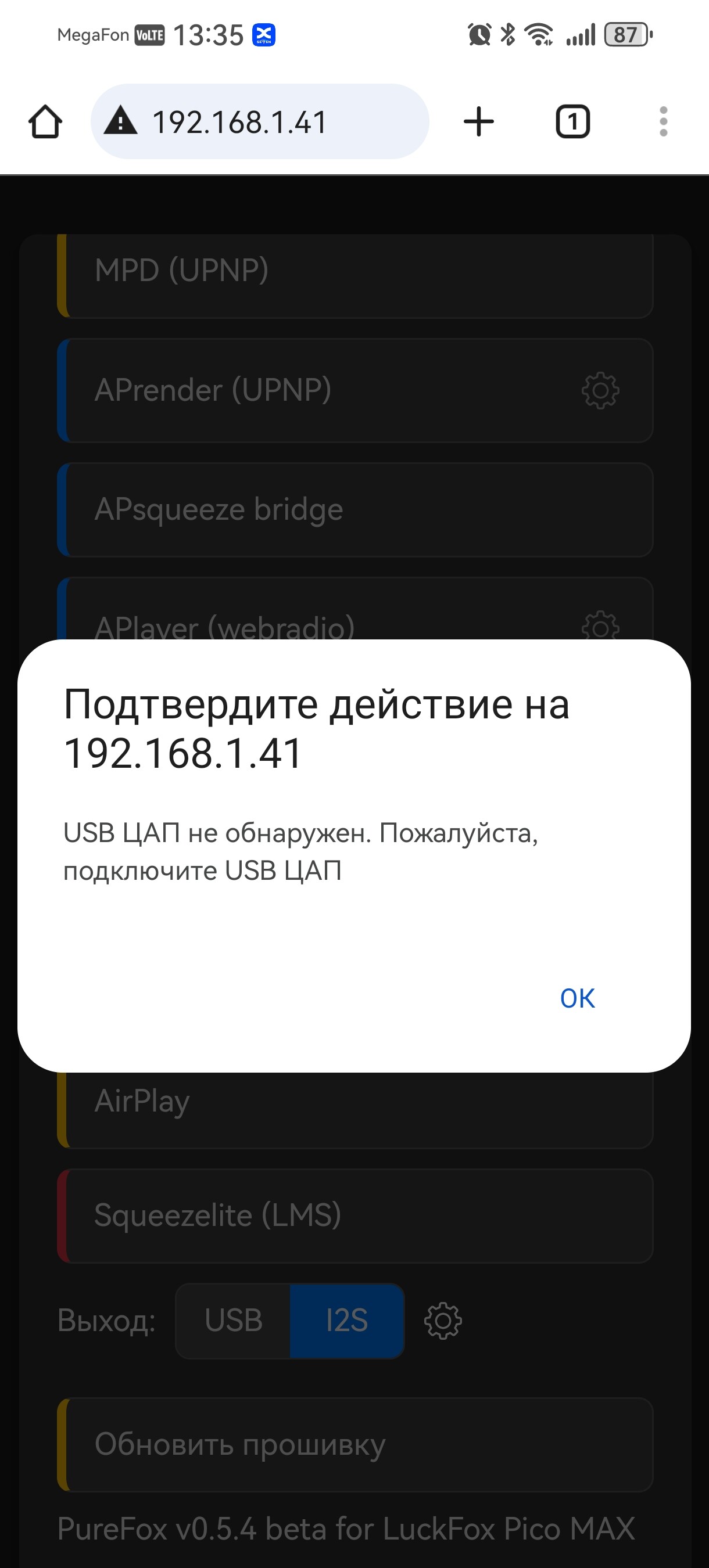

Да ваще, не сеть это. На другие рендереры же играет? QC зависит цапа. Если система цап не видит, или юсб приемник цапа “непонятен” то приложение Кобуза даже не покажет такой рендерер в устройствах на вывод. Пробуйте другой цап. И цап должен быть подключен и включен ещё до загрузки Pure.
И в чем может быть проблема? Вчера к роутеру прямиком подключал и не помогло. Моджо после перестановки питания на другой пин в лисе позволяет включить усб выход в пюре, носеравно вообще не работает.
Я так пробовал, не помогает, к роутере попробую подключить еще раз проводома.
