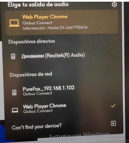

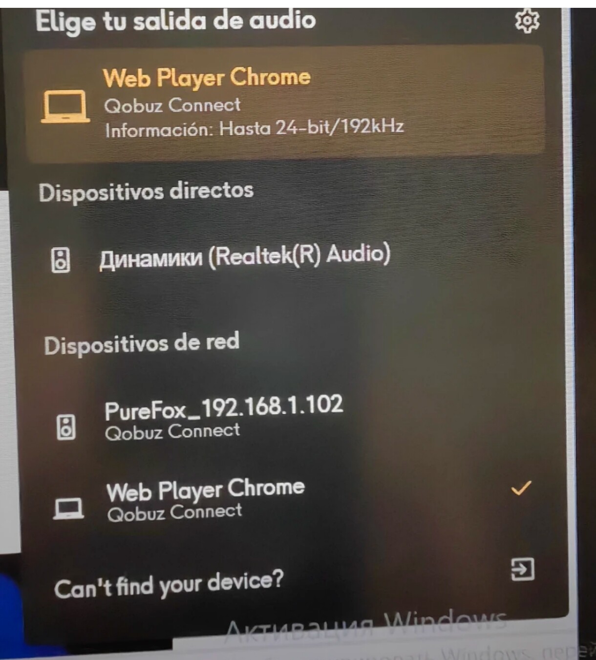

Может на мобильнике VPN включен? Хотя по скринам вроде не вижу значек VPN.
Не, я сейчас проводом еще раз подключусь и проверю.
Так, по проводо и через вифи с приложения на компе виден коннект, с телефона нет.

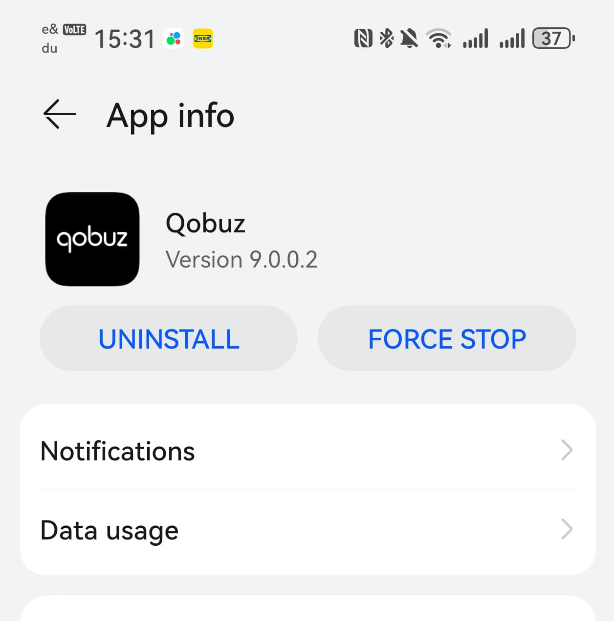

Версия Qobuz на телефоне свежая?
9.1.0.0, вроде последняя, проверю на телефоне дочери, у меня Хуавей без гуглов, может это влиять или вряд ли?
У меня хуавей без гуглов (точнее с Gbox) все работает. Версия 9.0.0.2
