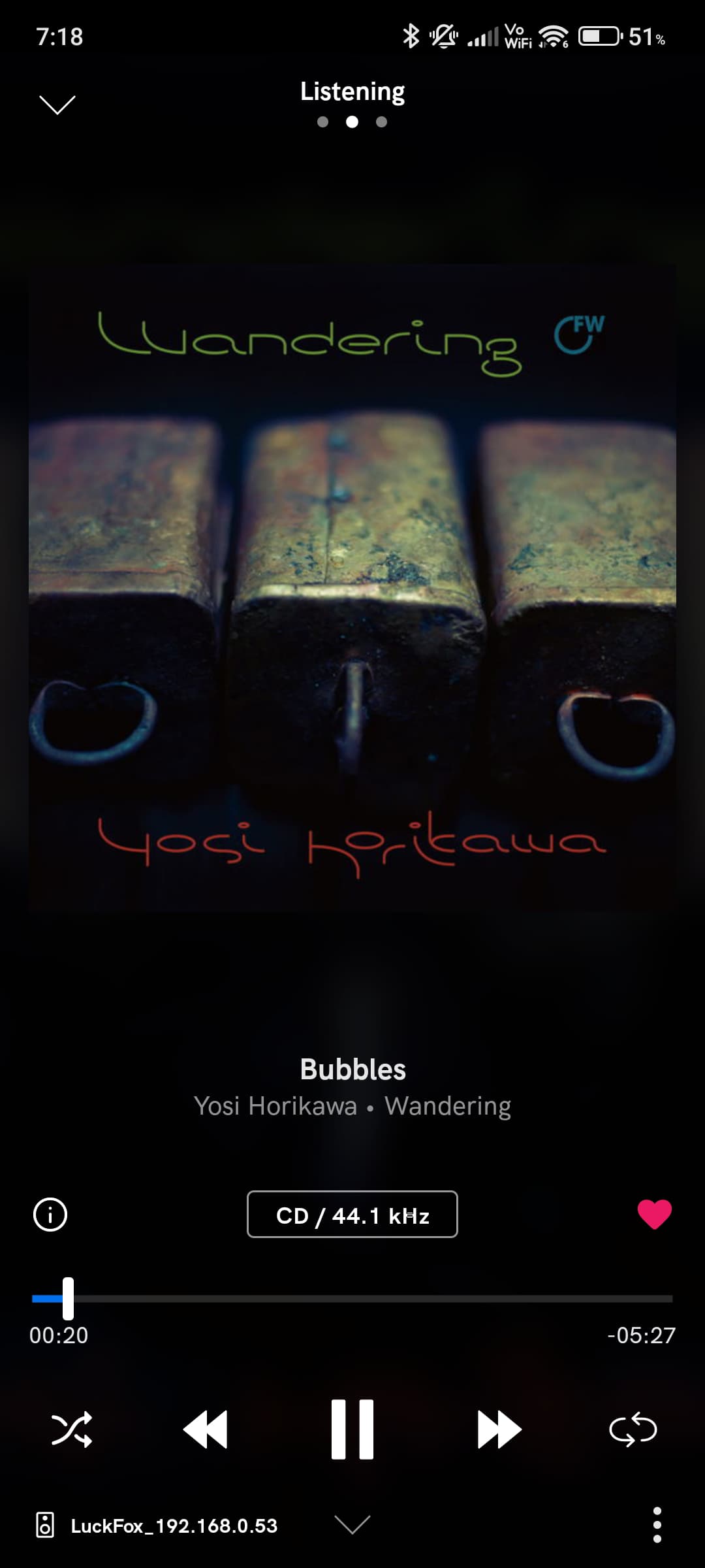

Работает) крутится громкость если нужно. Работает также 44.1))) слушаю на i2s ext std несколько цапов (1024fs /512fs) багов не замеченно, кобуз 9.1.0.0 звук нравится жирненький приятный.

Переехал на дачу . Ваяю заборы . Некогда любимый форум почитать .

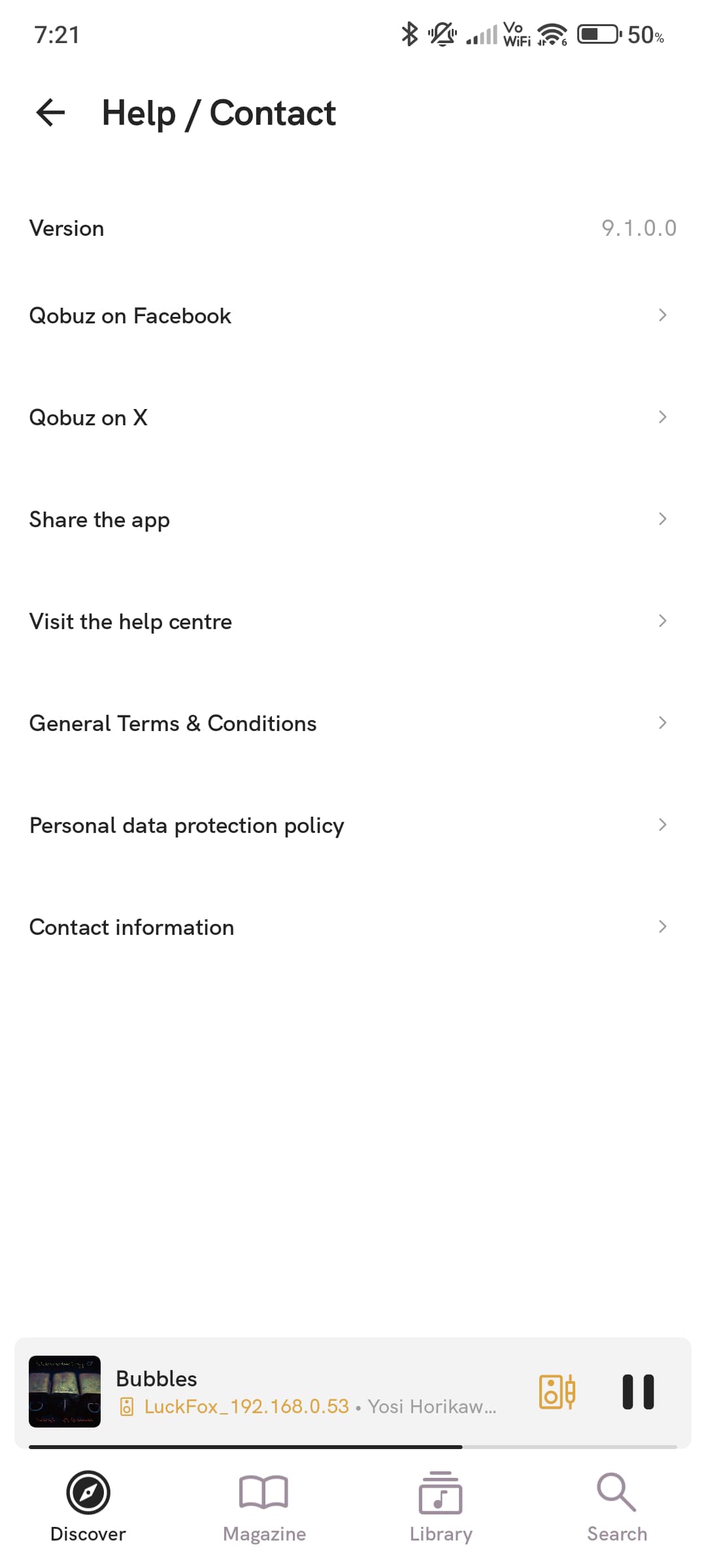

Включил Кобуз коннект . Работает только с ноута по кабелю к роутеру !
Управлялки две - Ксиоми Редми и старенький Самсунг А 5 . Ни один Кобуза не видит ! Помог проливной дождик , с забора переключился на форум для изучения матчасти !
Поставил последнюю версию Кобуза 9.1.0.0 на оба телефона , а на ЛИСЕНКЕ Max , у меня их два - USB и I2S Pure Fox v 0.5.4. Всë подхватилось, определилось и запело !!!
Спасибо всем поднявшим тему .
А Павлу за чëткое понимание вопроса и определение закавыки - действительно что - то с WiFi соединенинм - с новыми прошивками Кобуза проблема исчезла . Двойное спасибо за потраченное время и непосильный труд ! :hugs:

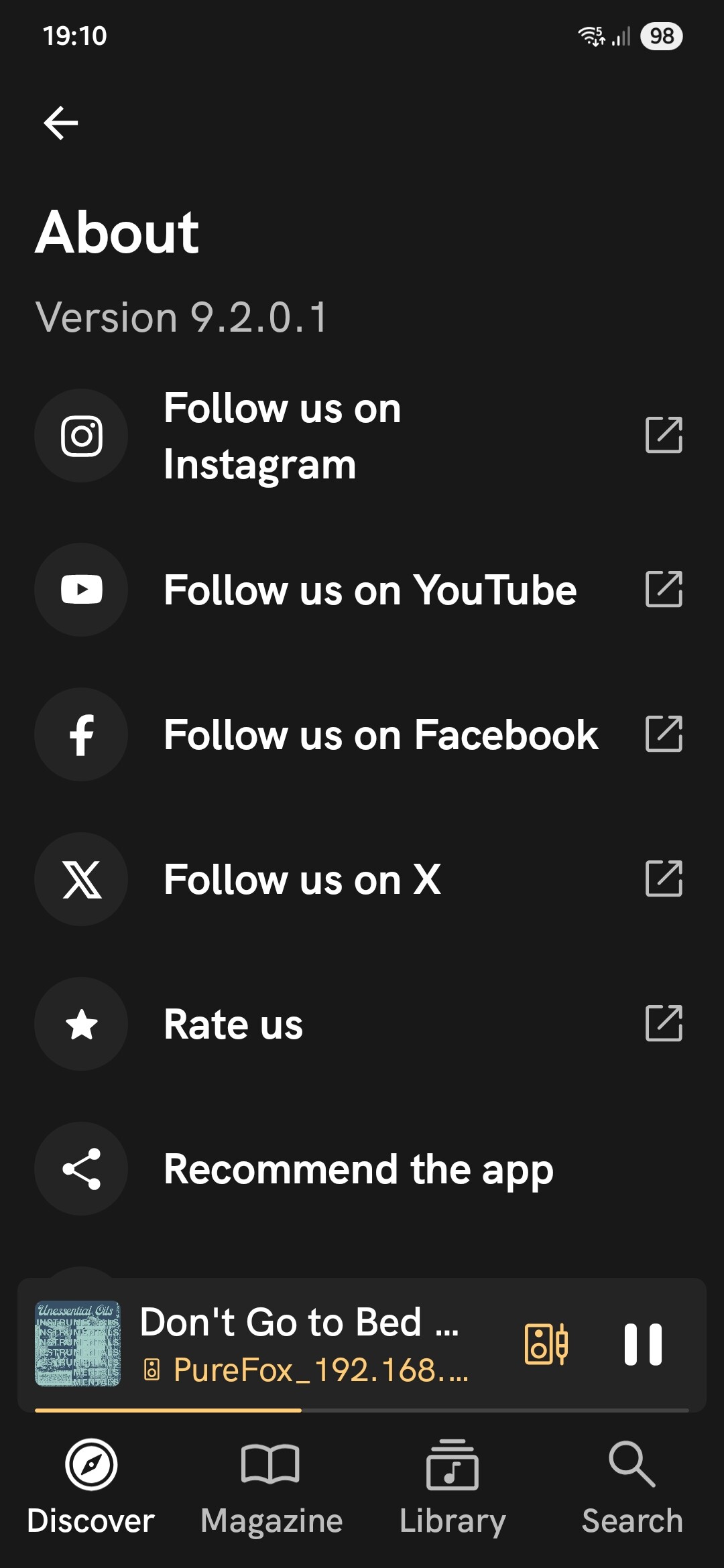

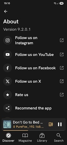

Уже 9.2.0.1 на сегодня актуальная версия для андроида.

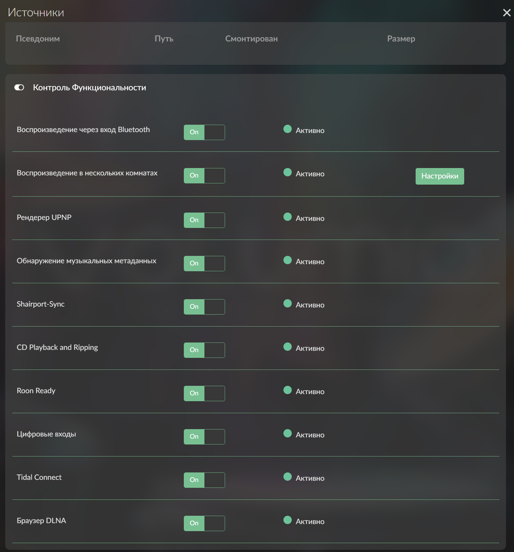

создается впечатление, что внутри Volumio
Ссылкой поделитесь пожалуйста на версию кобуз ?
Поставил на neo3 эту прошивку.
Qobuz там есть но Qobuz Connect не обнаружил. Только Tidal Connect есть.

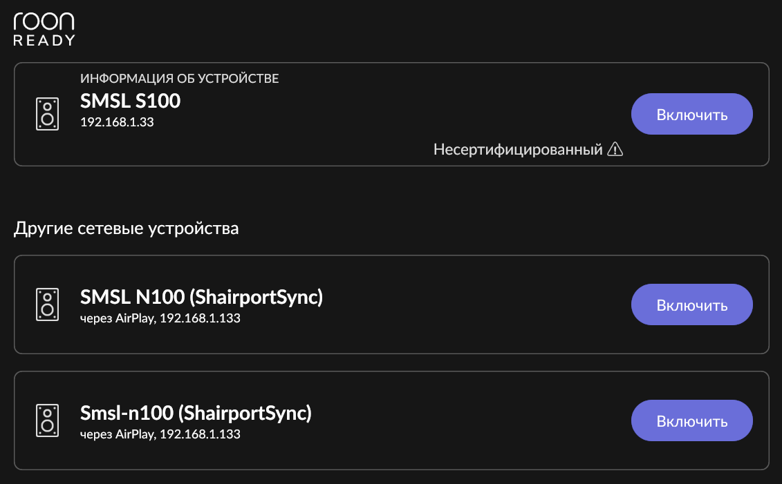

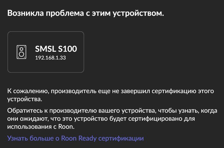

И вместо Roon Bridge как обычно у Volumio тут RoonReady, причем несертифицированный.
А AirPlay работает :slight_smile:
