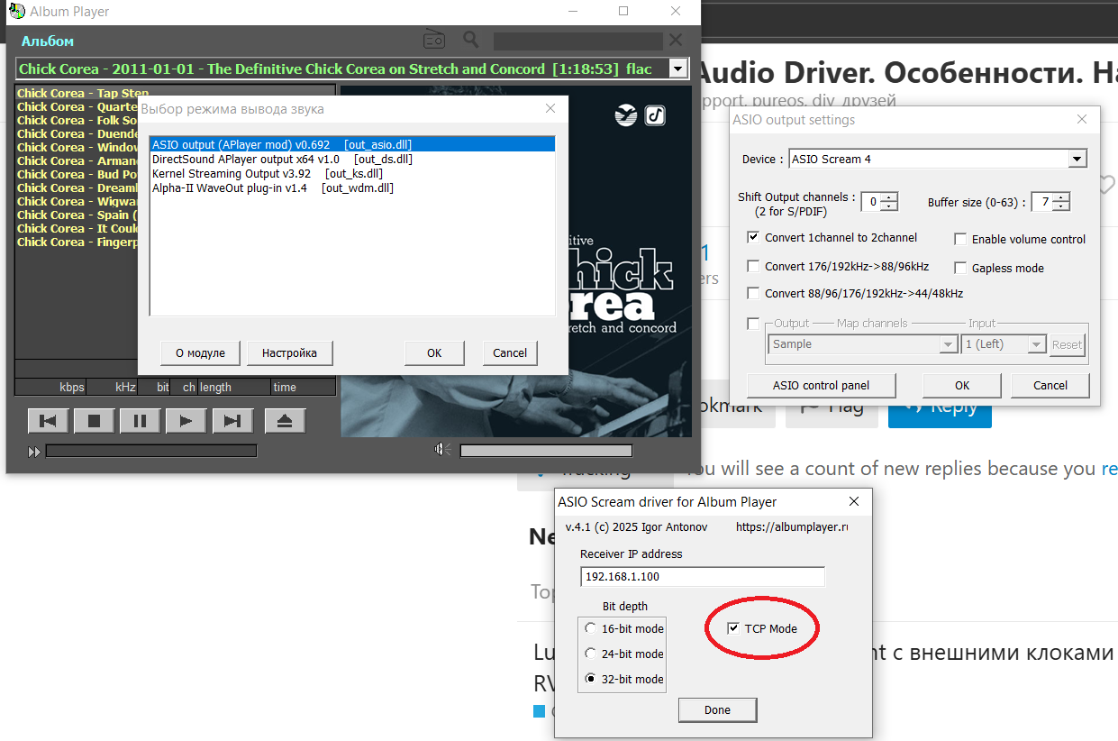

Добрый вечер, чувствую себя песчерным человеком, но тем не менее. Скачал ApScream (win 64). Распаковал ,прописал айпишник, зарегал батником отредактированным, ребутнулся. В AP в конце концов увидел Scream драйвер. Aplayer делает вид, что играет, но звук отсутствует
Qobuz пытается некоторое время выбрать Scream драйвер и отказывается от него. Джейривер не пробовал, но думаю, там будет примерно то-же самое.
ЧЯДНТ, помогите, пожалуйста!

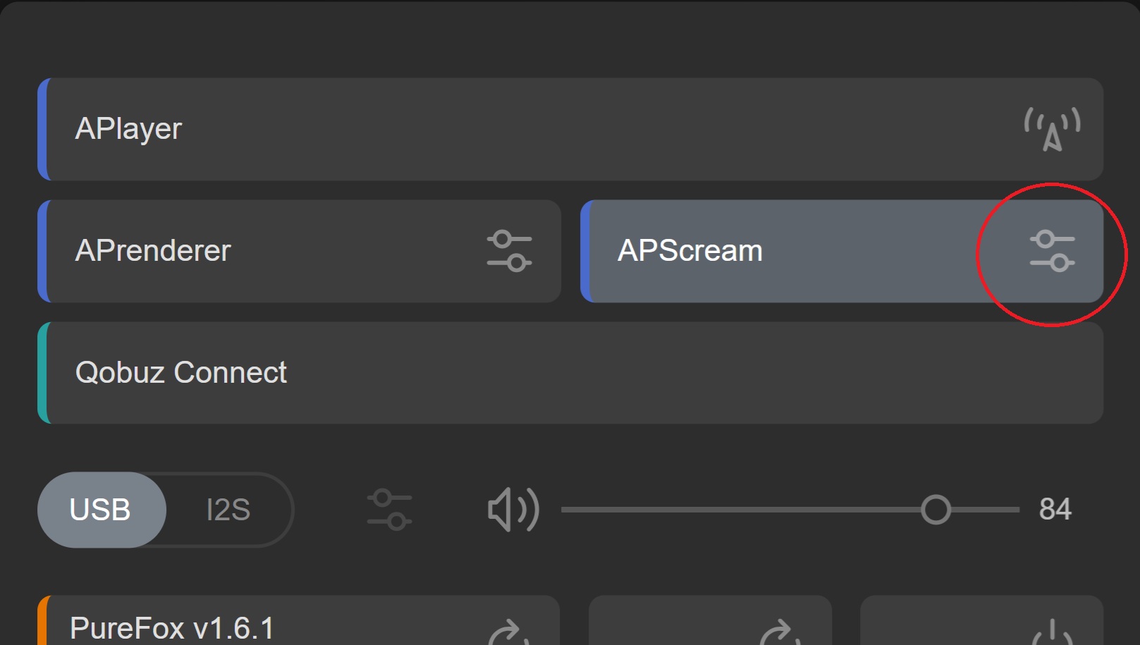

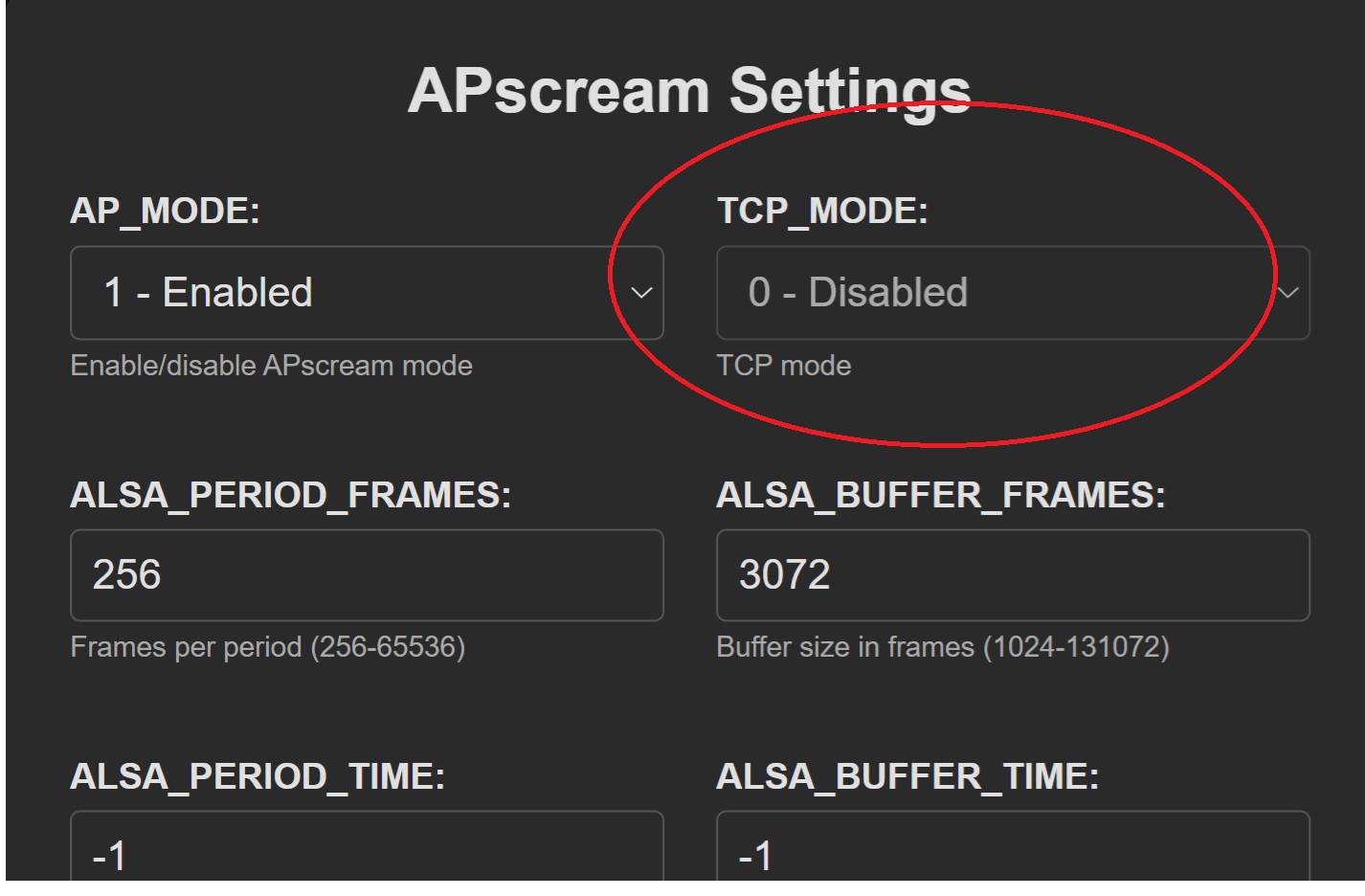

Раз вы в передатчике задействовали TCP Mode, то проверьте, чтобы и в приёмнике стояло TCP_MODE: 1 - Enabled
А Вам TCP IP точно нужен??
По умолчанию он выключен в обоих случаях, см. ответ выше.
Нет, не нужен, мне нужен звук. А его нет и при отключенном TCP Mode. А какой второй случай, кстати? Настройки purefox?
не знаю, как проверить в приемнике :wink:
Заработало в UDP, спасибо огромное! Странно что раньше не получалось.

IP указан PureFox?
Все уже нормально, спасибо, коллеги помогли, дело было в том что на передатчике tcp, а на лисике udp

Если выводить через WDM Scream, надо убедиться, что приемник настроен на протокол UDP, в файле apscream_reg.bat в конце первой строки указать IP адрес приемника, запустить его от администратора и перезагрузить компьютер.
