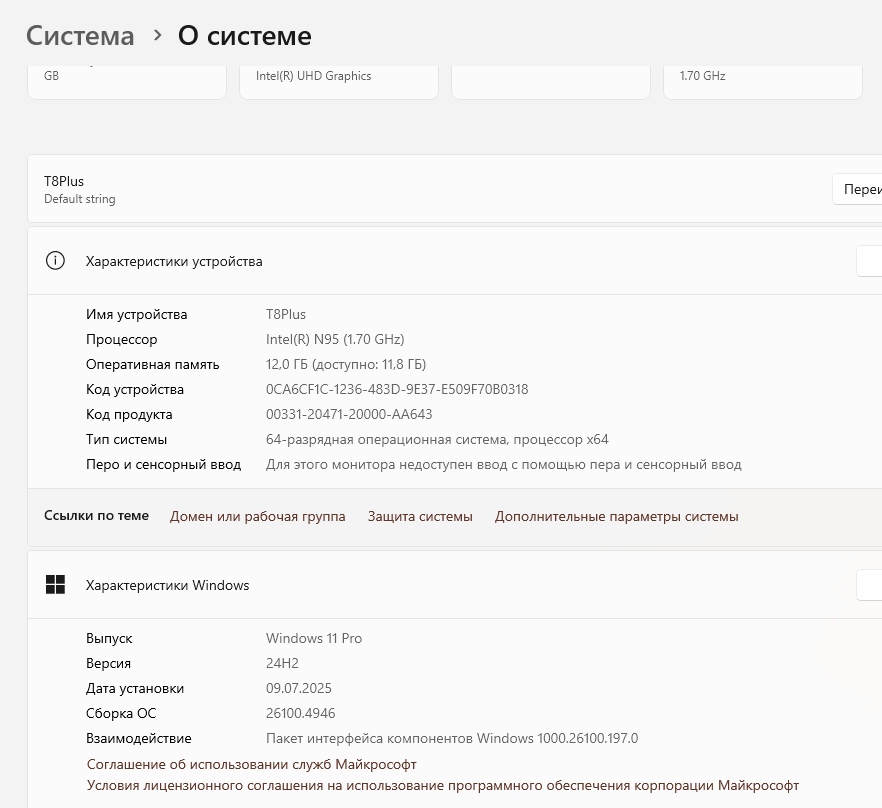

В общем, надоели мне эти 775, я взял мини ПК с Озон, с доставкой не из Китая, а со склада с доставкой в течении двух дней. Вот такой вот.
Там с коробки Win 11 Pro.
После чего взял такой же второй.

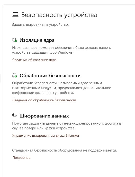

Нужно было отключить обязательную проверку цифровой подписи драйверов в WIN11.
То есть, войти в режим выбора загрузки, перезагрузить комп, установить драйвер.
После загрузка в обычном режиме.
Каких то защит не отключал в BIOS.
Включены всякие защиты ядра и прочее.
Всё работает.
Если что то не работает, мне сейчас сложно прокоментировать.
Ну то есть да, сходу не ставилось.
Но нужно было отключить обязательную проверку драйвера на время установки и всё.
