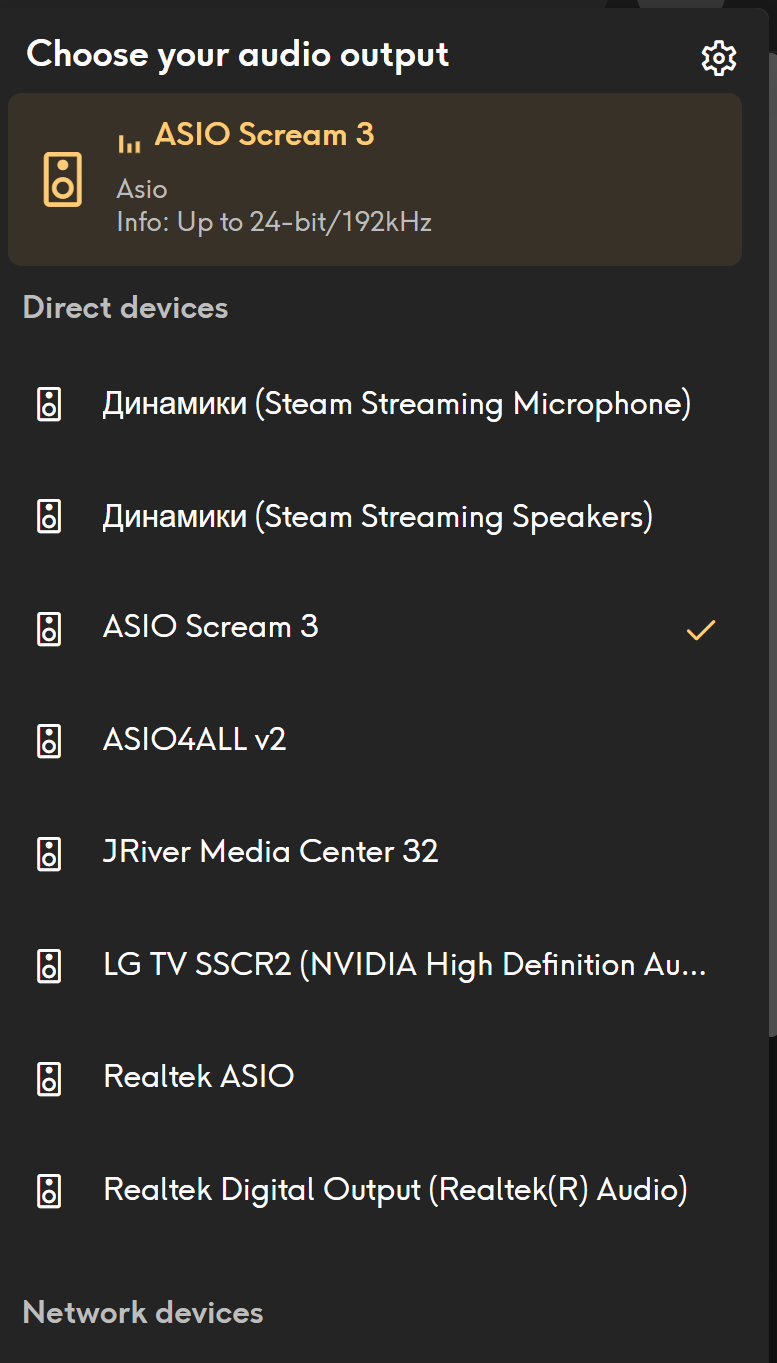

Добрый вечер, помогите разобраться, скачал asioscream driver, пропиcал ip, установил с правами админа. Win 11
В Pure FOX включил режим apscream- звука нет.
В приемнике apscream “из коробки” протокол UDP.
не видит asioscream
Так и не должен драйвер ASIO4ALL видеть драйвер asioscream.
А должен его видеть любой плеер, знающий про ASIO.
1 я поставил asio4all
2. скопировал папку asio64 в корень диска с:
3. Установил с правами админа
4. выбрал в pure APSCREAM
5. в кобуз вроде как что-то видно
но звука нет.

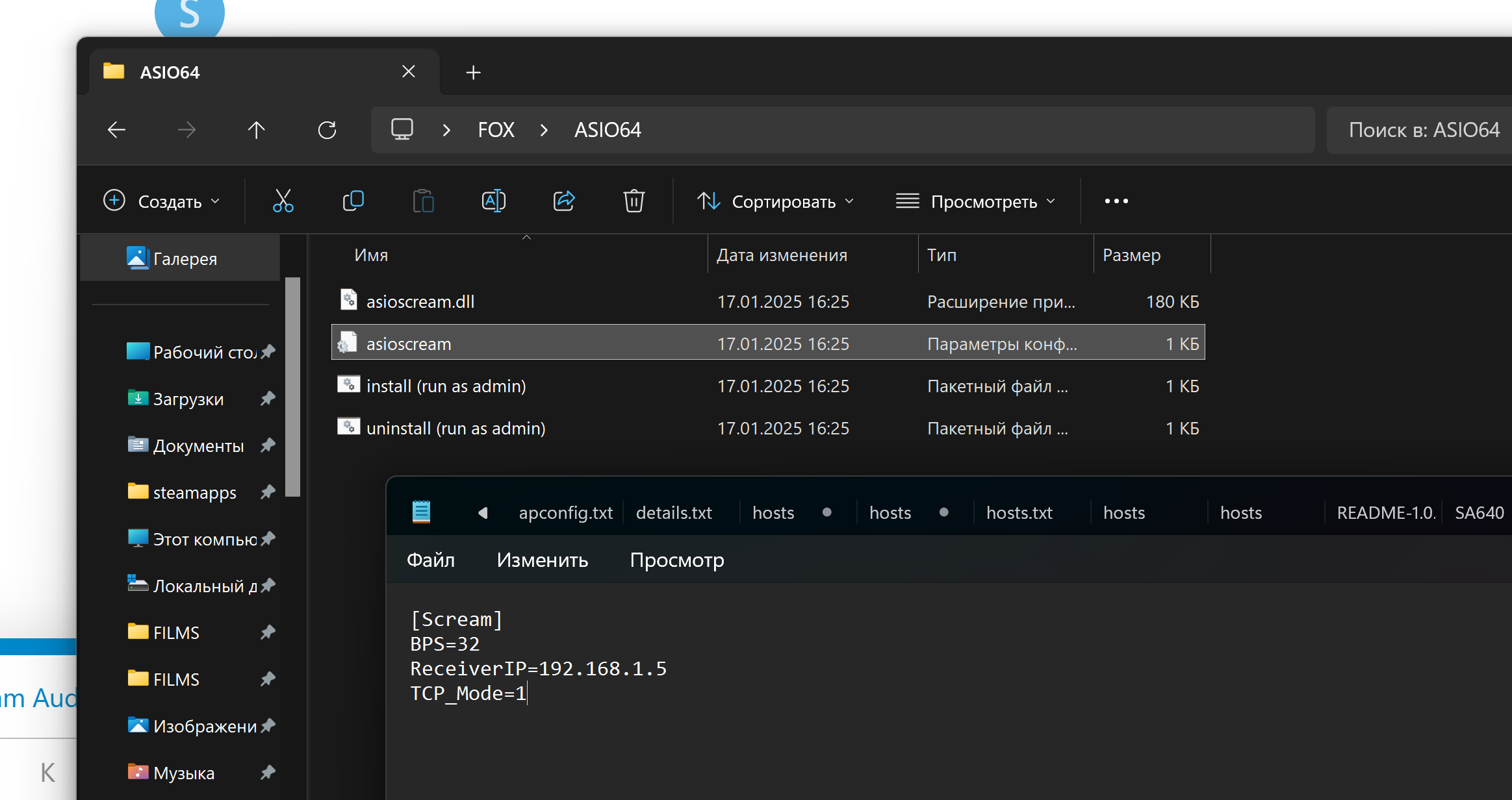

В настройках asioscream указывается IP адрес приёмника.
Ставить ASIO4ALL не требовалось.

Возможно, в Pure Павел включил по умолчанию TCP протокол для apscream.
Я рекомендую UDP пока нет шумов, а если есть проблемы - тогда TCP.
а как можно переключить pure d udp?
ИГОРЬ СПАСИБО что помогли)
Если я в файле конфигурации поставлю tcp=0 мне нужно будет еще раз инсталировать asioscream?
Как в Pure настраивается apscream, я не знаю. В Yoctoap кнопка в меню вызывает редактор файла настроек.
Нет, но надо будет перезапустить плеер. И настройка на протокол согласованно изменяется на обоих концах соединения.
Поставил tcp-0 перезапустил плеер в pure- тоже играет, причем очень не дурно!
Без изменения настроек apscream в приемнике не должны оба протокола вместе работать. Плеер надо перезапускать в Windows, чтобы изменения в asioscream подхватились. Если для apscream нет настроек в интерфейсе, то через SSH можно добраться до config файла. Он в одной папке с программой. Если там изменяются настройки, apscream надо выключить и включить.
