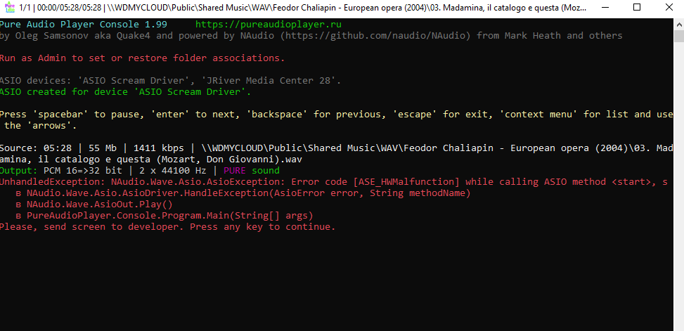

А как заставить играть скрим на нео работало а тут не хочет ?
Видимо, есть смысл обновить драйвер на ASIO Scream 3. И можно попробовать другие плееры - Album Player и т.д.
Все перепробовал и старые версии и новые , ошибки и все тут !

Album Player под Windows будет без ошибок выводить через asioscream 3. Там просто неоткуда взяться отказам. Другое дело, что если не настроить правильно и согласованно драйвер asioscream 3 на приёмник, то звука не будет, но это уже второй вопрос.
Скорее всего. Тему со scream-ом я игнорил, ибо комп вообще не использую как источник. Сейчас решил ради любопытства попробовать кобуз стримить через scream и нифига у меня не получается :slight_smile: Пересмотрел эту ветку, перепобовал всё, в лучшем случае шипит что-то. Кобуз (вин) видит и просто scream, и scream3, но толку 0. Не стоило и начинать видимо… :grin: По крайней мере да, кобуз (вин) умеет в scream, видит эти дрова/карты
На что стримите? Возможно нужно скорректировать ini файл под конечную точку.
