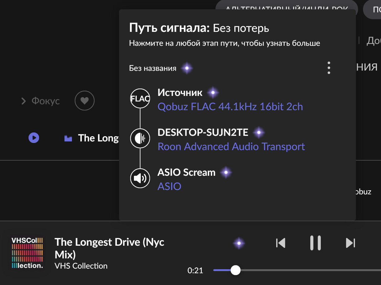

Аплеер поставил , скрин заиграл и пуре заработал чудеса просто !
Докладываю! ![]()
Вот тут собака и порылась. Я понимал, что проблема в дровишках. А вот такая кошерная установка через путный .ехе и решила вопросик. А то я чего и как только не городил, потом вычищал всё взад ![]()
Итого: кобуз вин прекрасно играет в “андроид yoctap”! Изменил в asioscream.ini ip-адрес тв-бокса и tcp=0 разумеется. Правда, в с/систем/апскрим сохраниться напрямую не вышло, пришлось в другом месте сохранить и заменить. В общем, работает! Ух ты, круто ![]()

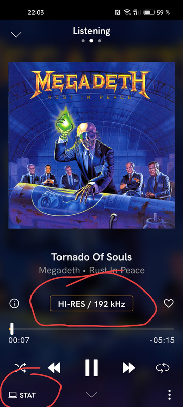

Добавлю мьйоду - запустил на мобиле кобуз 08 который, с поддержкой коннекта, и он автоматом увидел комп! Автопереключил вывод на комп и теперь, пока комп работает и там открыт кобуз, я с андроид-мобилы в кобузе рулю музычкой. Кстати, вывод в кобузе на компе работвет как в scream, так и в scream3.

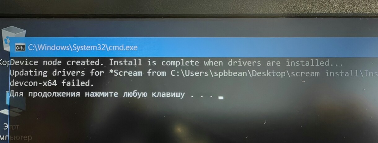

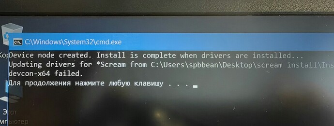

Все вроде поставить попытался как в инструкции и не понимаю, где я должен увидеть этот скрим, давно тоже пытался на получилось и тогда.
Вот такое выдаёт
Кто может подсказать что не так?
Вроде нужно кинуть ASIO64 в корень диска С и оттуда запускать с правами администратора.
винда у вас ругается на отсутствие подписи, нужно через обходной маневр wasapi_scream ставить
asio_scream ставится запросто.
WDM и ASIO драйверы Scream ставятся по-разному.
Инструкция по установке WDM драйвера здесь в четвертом абзаце, а инструкция по установке ASIO драйвера здесь.

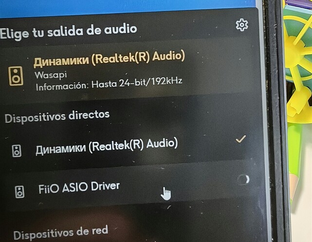

В плеере, поддерживающем АСИО, должен появиться пункт выбора вывода звука Asioscream3
в моем понимании все звуки винды должны туда выводиться или не?
