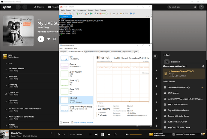

Значится так. Сдул пыль с Бигля.
Scream 3.6
192/24 работает стабильно без заиканий но на “самой грани”. Стоит на винде запустить например Chrome - начитает заикаться.

Да, на винде классический scream идёт через микшер.
Да

Через Exclusive WASAPI и стандартный Scream, по крайней мере, последний, выводит bit-pefect на apscream. Можно хоть DoP выводить. Надежно, естественно, по проводу.

На винде стоит ваш трансмиттер. На Бигле ваш приемник через замену. Между ними TCP соединение. И далее при помощи VB-Audio ASIO Bridge заворачиваем VDM в ваш трансмиттер. Все верно?
