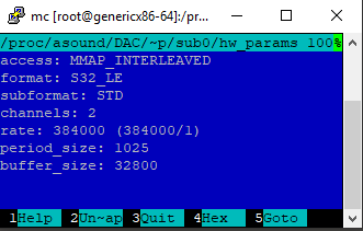

Хорошо, вот смотрите - я вывожу через официальный драйвер WDM (последний, четвёртый) в режиме Exclusive WASAPI на apscream звук с частотой дискретизации 384kHz. Играет стабильно, без шумов и щелчков:
Вам, может быть, с сетью или версией драйвера надо разбираться.
Если на ПК или ноутбук установить aprenderer для Windows, настроенный на вывод через asioscream, то стриминговые сервисы через него можно слушать, управляя с планшета или смартфона из программ mConnect и BubbleUPnP, а обычные файлы - из поддерживающих UPnP плееров - Linn Kinsky, MediaMonkey, JRiver.
Спасибо большое! На какое устройство вы выводите какая ос на нем стоит? Из чего выводите (я имею ввиду какой плеер) и Windows какая?
Я не говорю, что проблема не у меня ) я как раз пытаюсь локализовать ее. Поэтому спасибо большое за помощь!
Я понимаю, что должно работать. Я перечитал кучу страниц. Просто я ни как не понимаю, что я делаю не так.
Я выводил на ПК, на котором была загружена система Yoctoap, но и на разных микрокомпьютерах, начиная с Raspberry Pi 1, с таким потоком apscream успешно справляется.
Источник - ноутбук с W10 1809, Album Player для Windows , в котором выбран модуль вывода Exclusive WASAPI и для теста включен ресемплер в 384kHz. Но, я думаю, и другие плееры через WASAPI будут успешно выводить.
ресемплер в 384kHz
На стороне источника? Просто виду у себя в 3.4 версии scream максимум 192кГц
Да, на стороне источника.

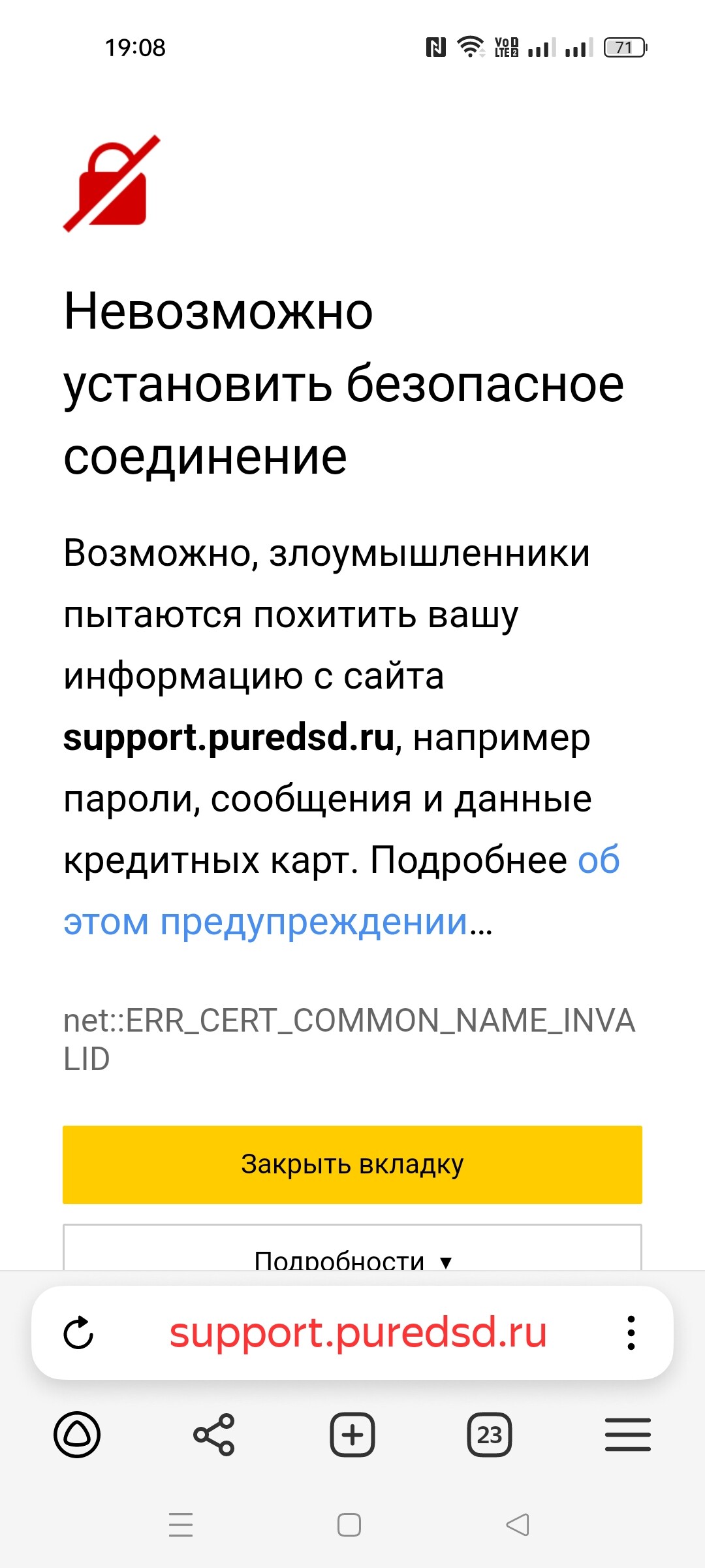

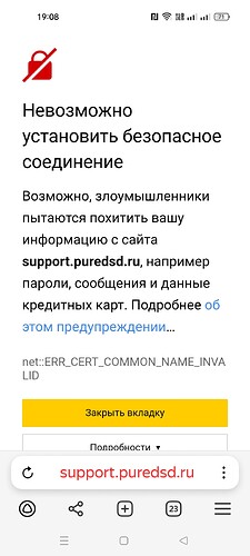

Здравствуйте, не могу перейти по ссылке с телефона, пишет, чпроблемы с безопасностью сайта.
Как теперь слушать музыку?
Адрес поменялся! https://forum.puredsd.ru
Раньше я переходил по ссылке и у меня открывалась OS Pure, я включал плеер mconnect и слушал музыку, а как сейчас это сделать?
Вкурил. Всё работает.
