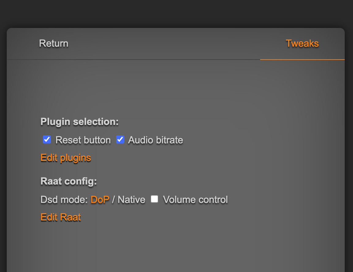

на тему затыков, попробуйте использовать тупой свитч, в который подсоединить ROON и Beaglebone
либо, исключить USB-Ethernet 100Мбит переходник
попробуйте заново записать в Бигль прошивку с SD, обновить онлайн и через страницу
http://pure.local/tweaks.php
включить регулятор громкости или DoP

Пошаговая проверка, справедливо для ROCK —> BBB Pure (RAAT)
Прошивка Pure_23_03_23_autoboot.gz — HiRes PCM играет без затыков (но в Tweaks нет раздела Raat config для включения DoP для DSD)
Обновился онлайн — HiRes PCM играет без затыков (DoP всё ещё не включён)
Вернул USB-Ethernet адаптер в ROCK — HiRes PCM без затыков
Включил DoP — HiRes PCM без затыков, однако DSD64 и апсемплинг PCM в DSD64 затыки раз в 3—6 минут (иногда реже)
Удаляю USB-Ethernet и включаю в Ethernet 1Гигабит распаяный на плате ROCK — без изменений — затыки (махнул патчкорд, перегрузил бигля — не помогло)
Давайте решим? — кажется, софтовая проблема — я немного знаю такие слова как ssh sudo nano mc htop — готов подкрутить под вашим чутким руководством

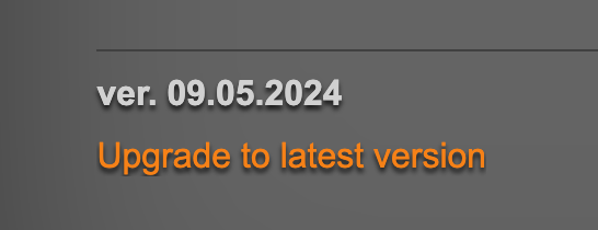

дело в том, что прошивка очень стабильна и не было никогда затыков
https://puredsd.ru/Pure.gz
эту прошивку записываете на SD и затем записываете в eMMC Бигля?
обязательно изъять SD карту, как записали в emmc
DoP и регулировка громкости могут быть во вкладке System
или http://pure.local/tweaks.php

Сейчас именно эту прошивку запишу, для уверенности.
Сначала на карту, затем в еMMC – конечно!
да
Да, ссылка верна – там DoP и включил (вкладка Tweaks)
Если сейчас останутся проблемы - только Павла просить посмотреть.

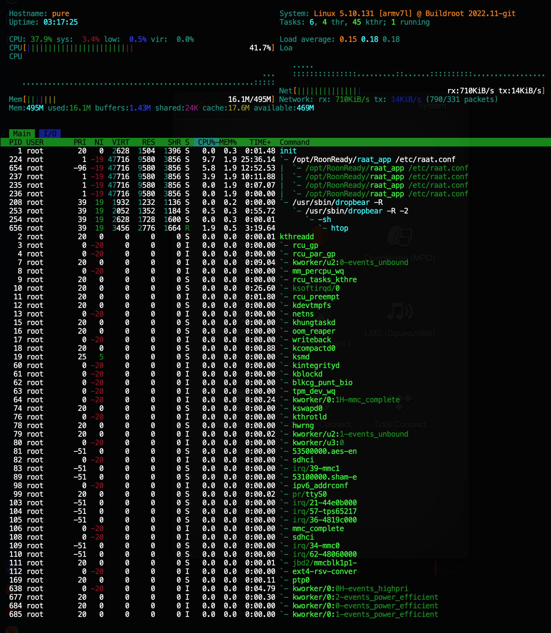

Полтора дня прослушивания и всяких манипуляций по отловле «затыков» выявили следующее:
Смена прошивок особо ничего не дала
Замена питания бигля по usb (от повербанка фильтрованное) на обычный импульсник 5v2А — затыки раз в 20–30 минут (кажется и часа два играло.. но возможно это неправда, а просто пропустил, т.к. отвлекался).
(в интернетах читал, что бигль нужно питать от сетевого разъема 2А (а не от мини-юсб) только если шляпы накинуты, чтобы питания хватало)
поменял и usb (звук) кабель — ничего
После презагрузки и подключения по SSH, запуску htop и пр. (ну типа какая никакая начальная нагрузка на бигль) — опять раз в 1–2 минуты.. пока не успокоится..
Kill лишних процессов также ничего не даёт
В общем, в среднем — 20 минут как есть
Также заметил одну особенность (картинки ниже) — с определенной периодичностью и постоянно нагрузка на cpu бигля повышается до 42% — затыки с этим напрямую не связаны — горбик и затыки происходят в разное время, но иногда совпадают (случайность) — какой процесс это дело грузит отследить не смог (htop не показал)

Уважаемый Павел @ppy просим вас посмотреть. Очень
На “том сайте” были отзывы с затыками при питании от micro-USB. Скорее всего именно здесь собака порылась или сеть или битая карта памяти

может, в Бигле дело?
CPU сильно горячий?
из наблюдений за Биглем - ваша проблема встречается впервые…

14.Июнь.2025 17:12:57
1042
@ppy Павел, подскажите пожалуйста, что это за загадочный всплеск? Каждые 4 минуты проявляется. Шедулер какой-нибудь? htop не показывает
