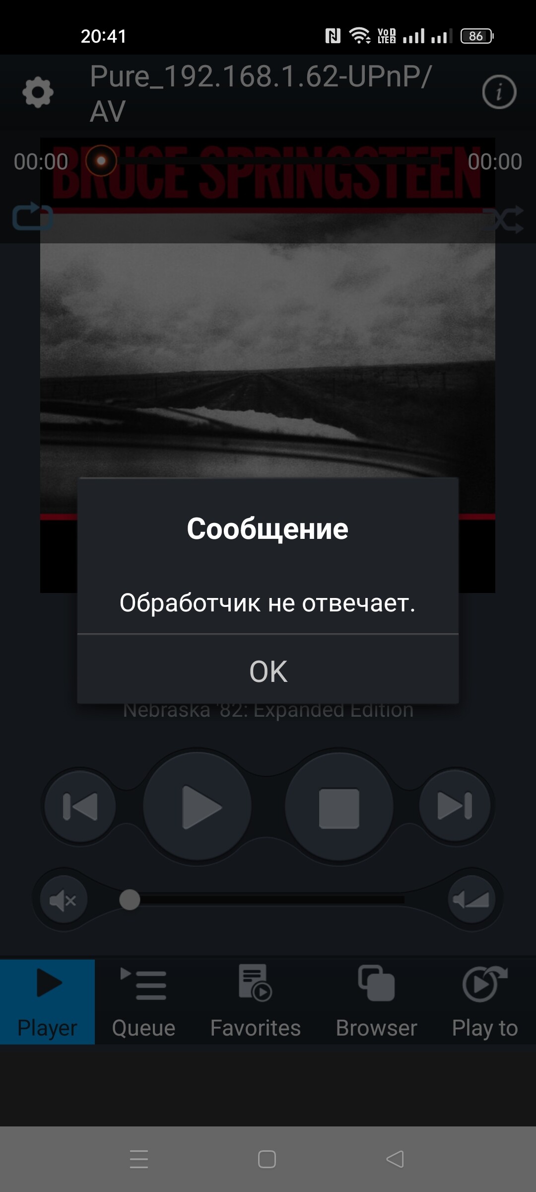

Это с самим тырнетом, Qobuz “полублочат”, вчера ни через Qконнект, ни через LMS - на Лисе не работал. На телефоне само приложение так же (яблоко)- вчера не работало вообще, сегодня через раз.
Вроде заработало с 20 ого раза отключения переключения.
Не работает.

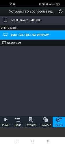

Покажите варианты выбора рендереров в этом приложении
Кобуз у кого-то работает ? Я к тому, что не стоит искать решение проблем на “месте”, если проблема “Там”. Без ПВН всегда работало без проблем, последние 3-4 дня никак
работает.
p.s. без квн, проводной провайдер.
О чудо! Заработало, не знаю на долго ли? Вчера тоже сначала было, потом как отрезало, при чем не по проводам, не по вифи на телефоне не работало, с квном кобуз на телефоне работает.
Плеер работает 2 - 3 песни, потом отказывается воспроизводить, уже стало всегда так.

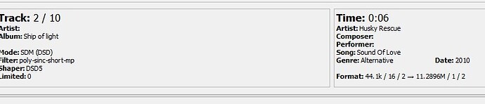

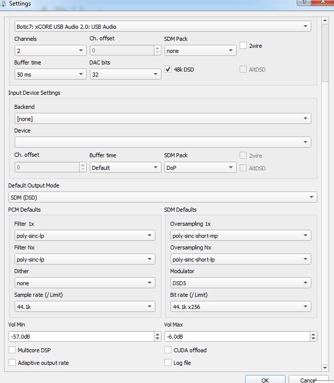

День добрый! Я новый пользователь, Pure На Beaglebone Black в паре с HQplayer не могу добиться звука, играет через плотное шипенье..
Первый раз пробуете или раньше работало?

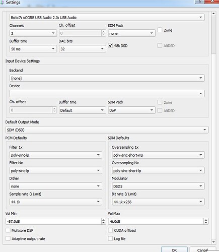

Если первый раз, начните с дефолтных настроек - например битность цапа не 32, а по умолчанию.
Кстати, что за цап? Ксинг вижу, а дальше?
Там не Xing. Там Xmos, и он скорее всего не поддерживает сетку 48 на DSD.
Уберите галку 48.
Работало напрямую с win7 > HQ > DAC..
Цап R2R приёмник XMOS
С Биглем на Pure пока не запустил.
Битность по умолчанию результата не дало.
Галка на 48 проблему не решила, вернее её отсутствие)
На бигле старая версия NAA…
Маловероятно, что в этом дело, но))
HQPlayer с теми же настройками?
Как r2r играл dsd?

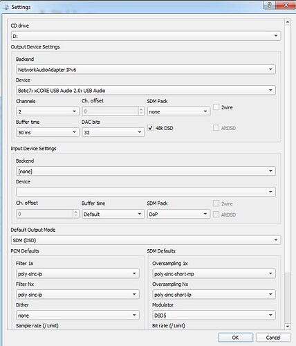

Screenshot_5
Не совсем понял вопрос..
ботик девайс IP6 бэкэнд
Без билгя работало напрямую в Dsd256
USB шнурок на приемник цап, там xmos на i2s

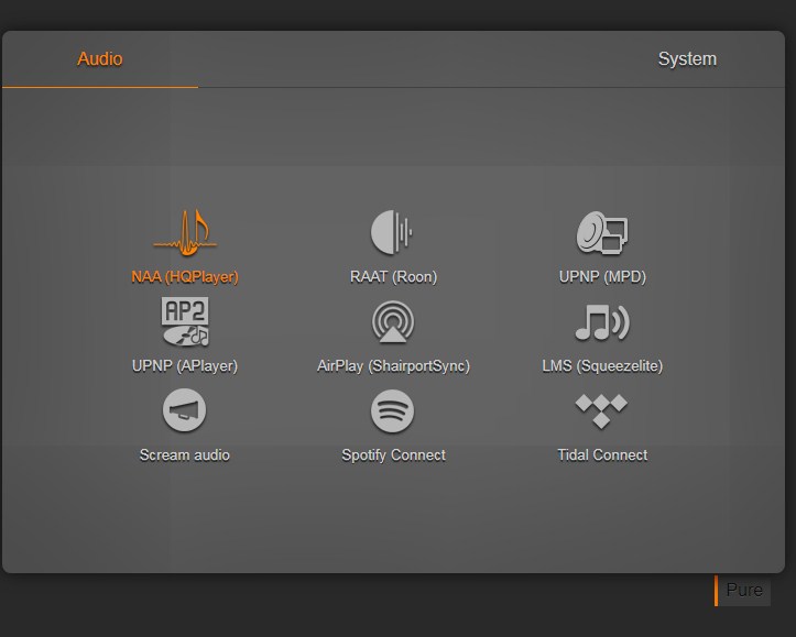

Мыслей, кроме как начать с проверки работы naa в pcm - нет.
