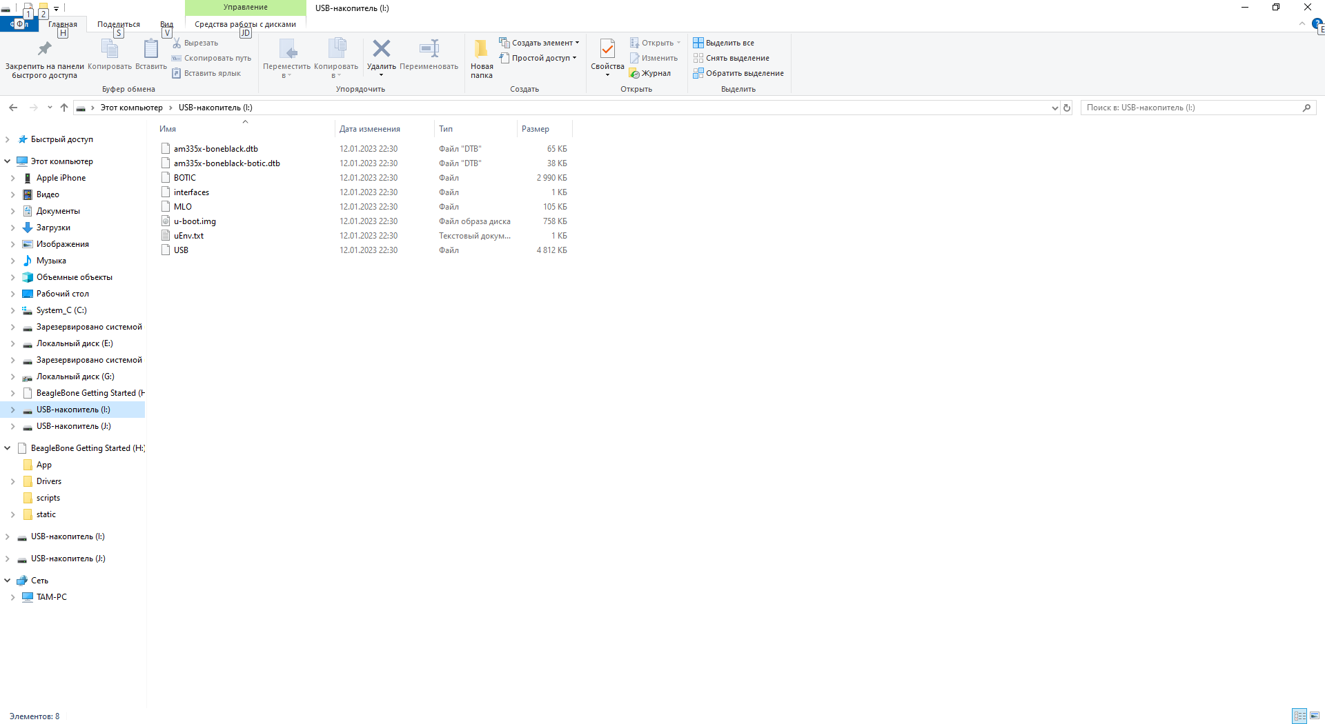

Я тоже понемногу собираю комплект на основе транспорта BBB. Все вроде понятно, но почему-то загрузка Pure в BBB не идет:
  1. SD-карту подготовил: отформатировал в Windows и записал образ Pure;
  2. Запускаю процесс копирования с кн. S2 и держу ее долго-долго, а четыре светодиода так и не загораются, а помаргивают по началу все, потом первая пара, а потом только первый.
Сам BBB работает, в проводнике Windows устанавливается. В чем может быть дело?
Заранее благодарен за помощь.
Форматировать не нужно. Как вы записывали образ на SD?
Запускаю программу balenaEtcher-Portable-1.18.8, затем указываю архив Pure и SD - карту для сохранения образа. По окончании устанавливаю в BBB, затем кн. S2 и подаю питание.
Все верно.
Попробуйте сменить SD
SD -карту сменил, не получилось пока установить Pure. Это содержимое SD-карты
А образ от куда брали?
На этой ветке форума Лев Фишман написал инструкцию по созданию образа, там и ссылка для скачивания последней - размер 75234 КБ.
На сайте puredsd.ru есть инструкция как поставить прошивку.
Тысячи людей именно так поставили.
И по ней делал. А сколько времени обычно нужно удерживать кнопку?
Там в пункте 6 написано.
У вас может не шиться из за проблем с самим флешем в Бигле. Такие дефекты встречались.
