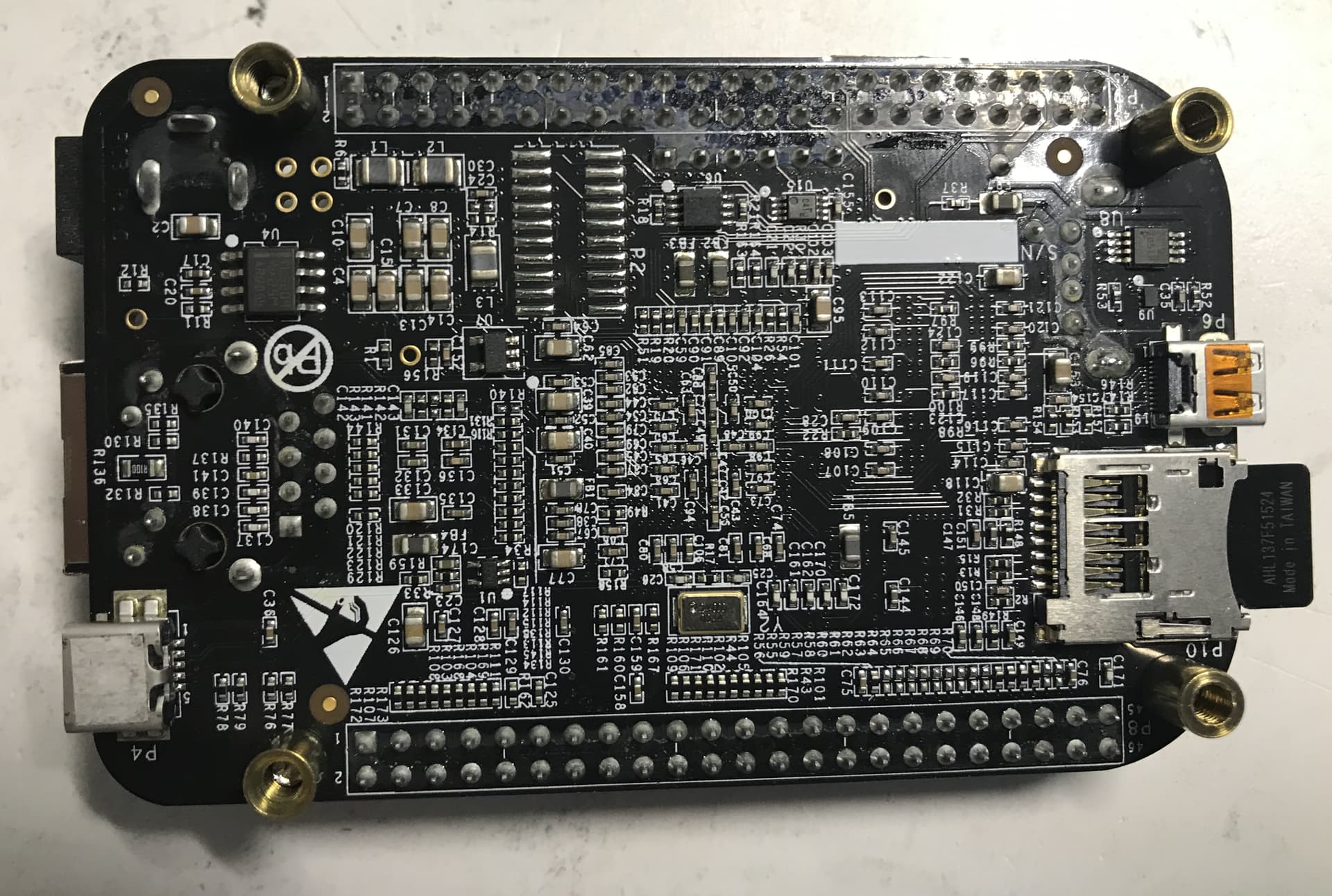

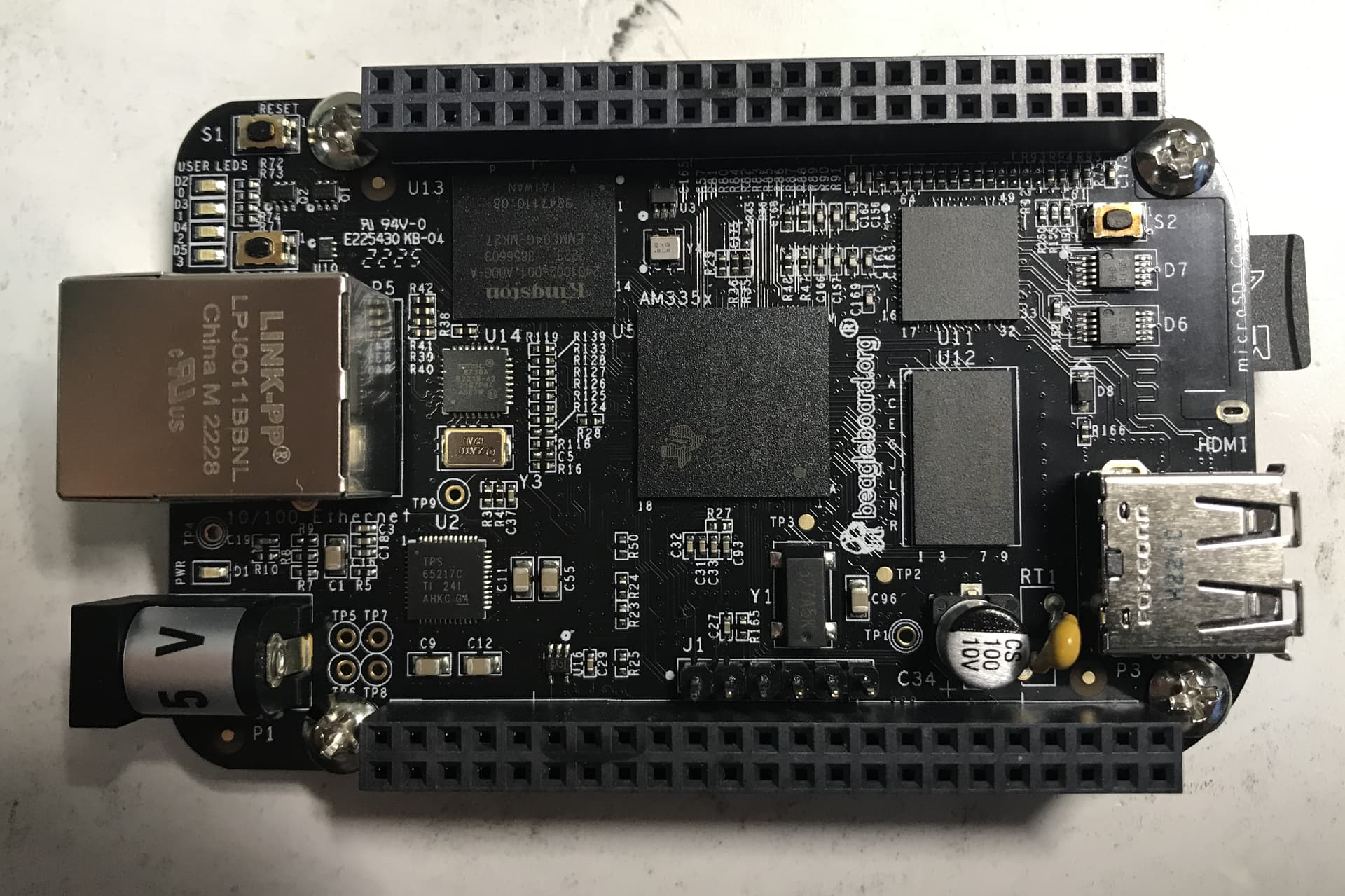

если есть возможность, то фото приложите. верхнюю и нижнюю стороны.
на нижней стороне ряд резисторов около сд карты вдоль P8
На платах нигде не нашел номер версии BBB, а на коробочке написано Rev. C3. Если скажите в каких местах посмотреть осциллограммы - я сделаю. Благодарю всех за помощь.
Под разъёмом питания на обратной стороне платы тёмным по тёмному версия

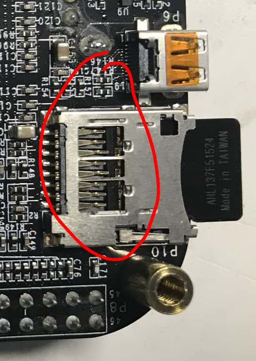

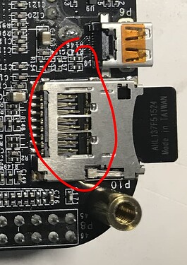

Вижу, что у вас SD не до конца вставлена. Не в этом ли проблема загрузки?
Да, точно - разглядел! Карточку я намеренно так показал, чтобы были видны отличные контакты, а в рабочем состоянии карта вставлена до упора с щелчком
А бигля нового брали? Какие то потеки флюса на нем

Бигль покупал новым, а подтеки бываю при бесвинцовой пайке, но их отмою завтра.
