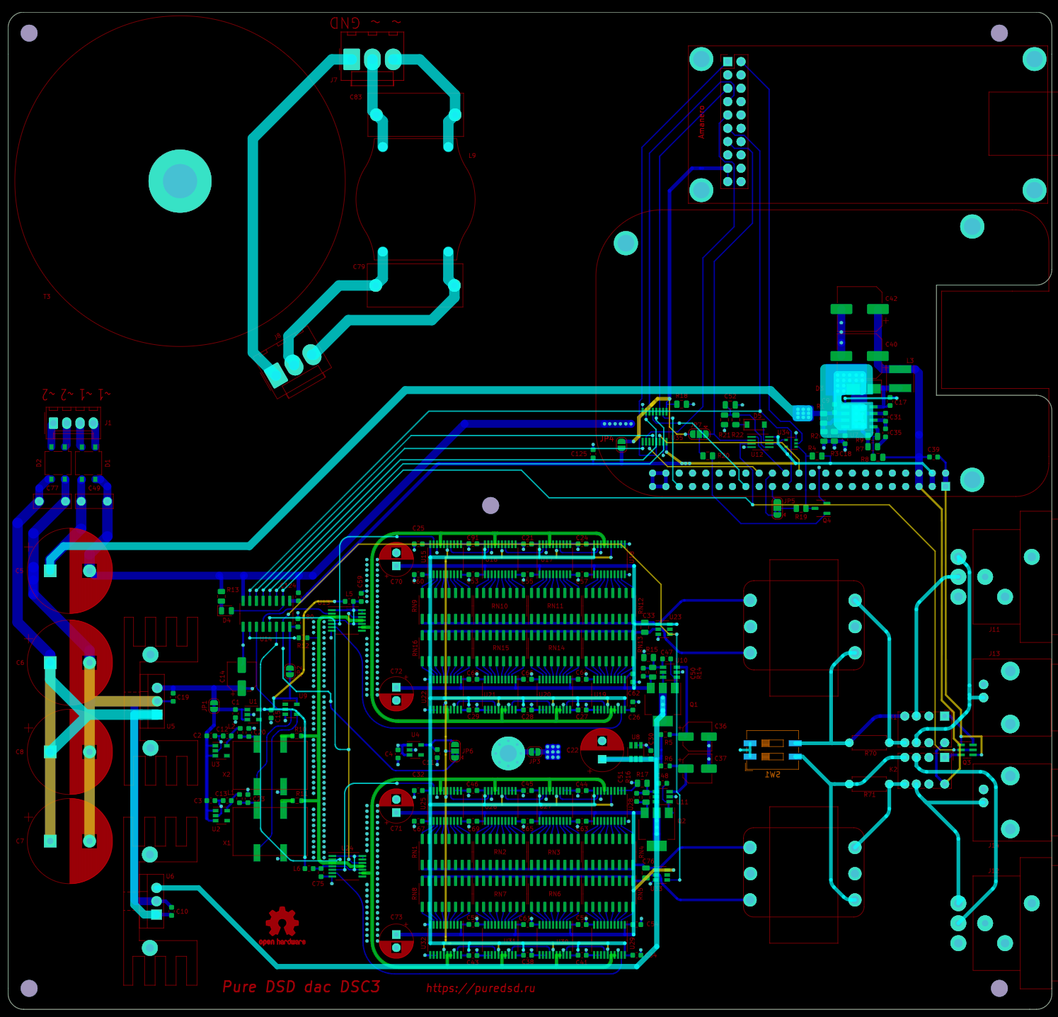

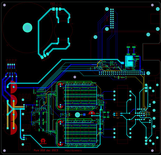

DSC3? Интересно.
Ничего интересного. Просто эволюционное развитие с устранением детских болезней. Усовершенствованый mute и питание на собственных стабах заточенных на специфичную нагрузку. Ничего принципиально нового.
Просто DSC3 коммерческий вариант, поэтому не публиковал.
Так вроде как схема, бом и герберы в свободном доступе для DSC3
Та не! )))
Этих разных DSC3 как Педро в Бразилии - "и не счесть!’
То есть, это не оно совсем? :slight_smile:
Нет
Есть кто-то, кто делает на продажу? Раз коммерческий. Или это индивидуальный штучный заказ?
Есть два производителя. Но оба находятся в Германии.

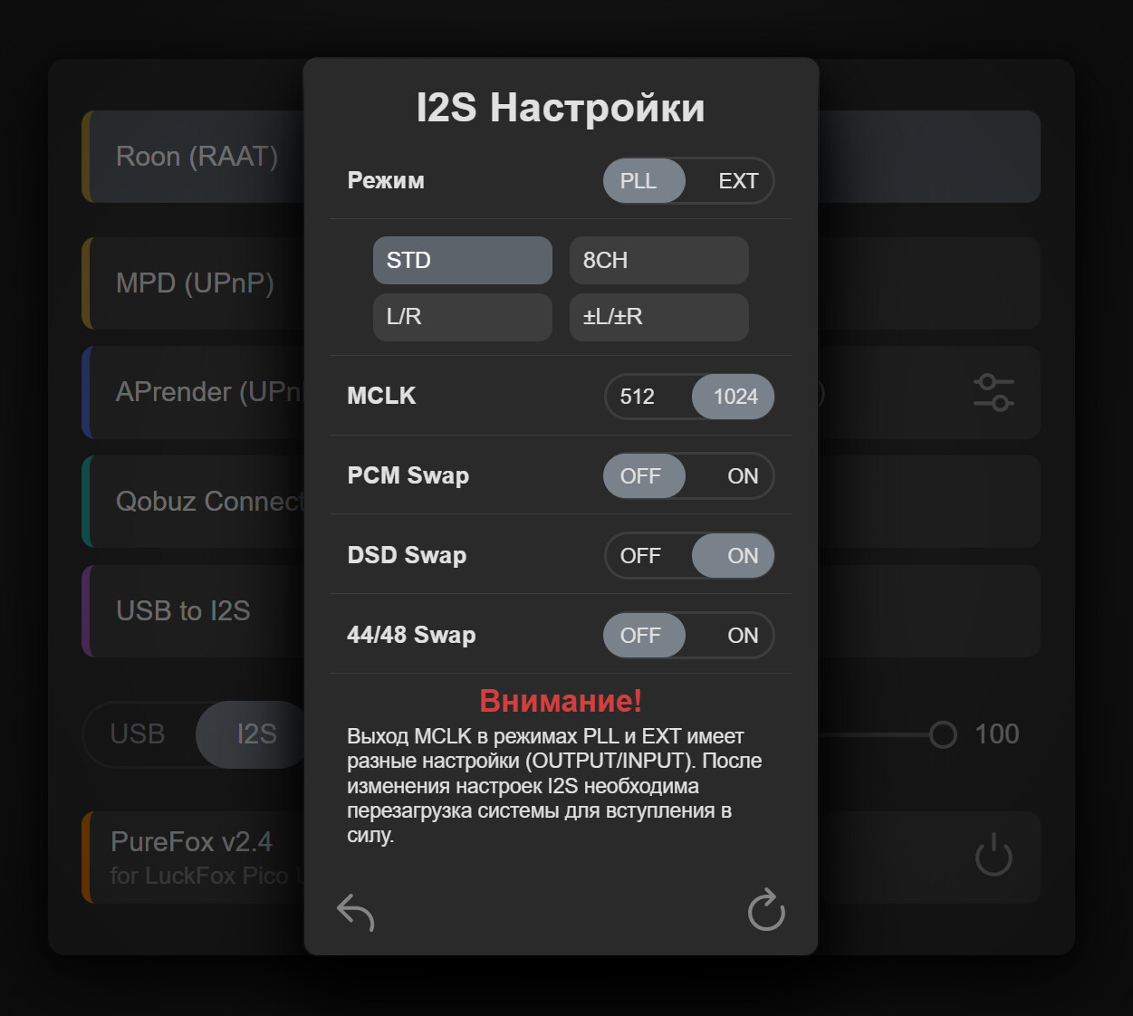

Павел. По возможности проверьте в последней прошивке для Ультры режим pll. mclk не меняется в зависимости от кратности 44/48. постоянно 12MHz.(осцилографом проверил) pll512/pll1024.
Прошил на старую прошивку v1.2 ultra и кратность mclk работает(осцилограф показывает 22.5 /24.5 в зависимости от контента) pll 512
Это серьезный баг.
Если подтвердится - посыпаю голову пеплом.

На Ультре в новой прошивке случайно обнаружил при подключении пробного стенда цап по i2s pll . Играло только музыку кратно 44,1 , на кратности 48 непонятное бурчание.
Ткнул осцилографом - вердикт одна частота для всех сеток - 12 мгц.
Переподключил стенд на МАХ - все замечательно и соответствует pll 512 (22/24).
Перепрошил УЛЬТРУ на старую версию и mclk нормально работает в соответствии с МАХ.
Можно обновить ULTRA онлайн.
Версия останется той же - 2.4.
Сообщите по результату тестирования. MCLK должен работать корректно.
Перепрошил на v2.4 и затем обновил.
Корректно mclk выдает кратность. Макет отлично работает i2s pll 512 [±L/ ±R]

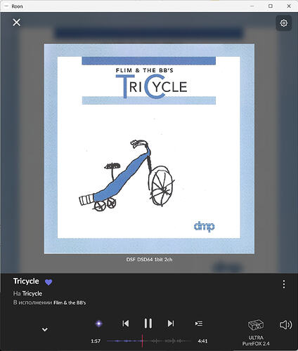

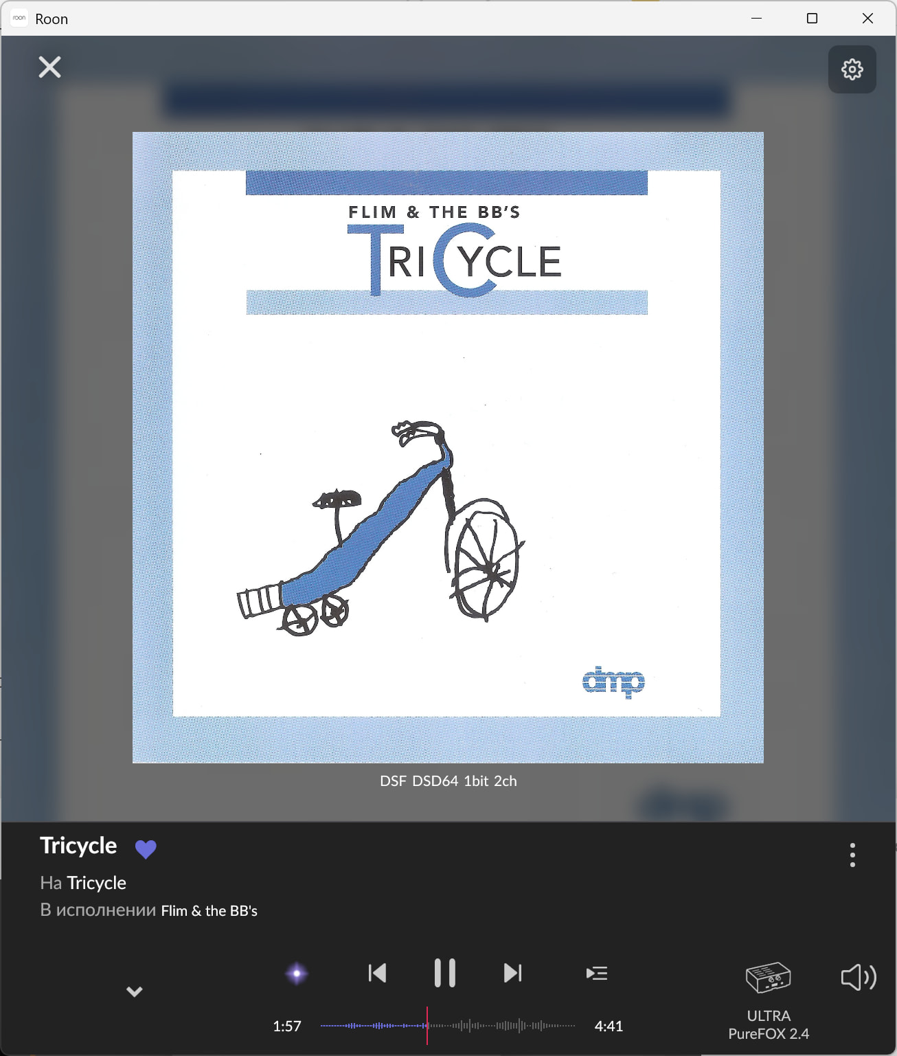

Обратите внимание, я не жалуюсь на проблему, у меня ее нет на 2.4, а чтобы иметь возможность проверить проблему нужно иметь точные вводные.
На ваш пост комментариев пустых не писал, потому что физически не смог бы даже повторить вашу конфигурацию.
Последнее мое обращение было о поддержке ComTrue, указал конкретно вид пид и теперь можно пользовать и их интерфейсы тоже.
И даже косвенное по поводу DSC3 с конкретной демонстрацией платы.

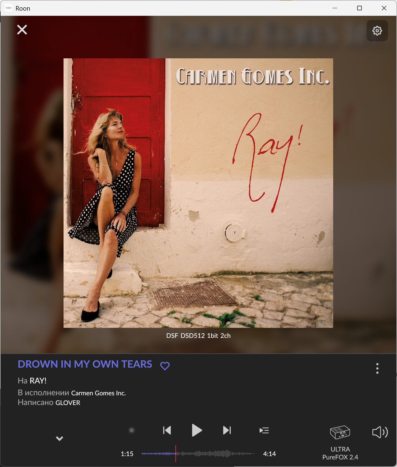

Все еще не обновлялся
UPD

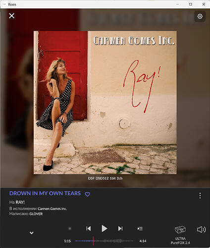

Был таки шум на тяжелых DSD256 и 512. На DSD64 и 128 никаких проблем не было.
Обновился, стало тихо на всех.
Мало пользователей ULTRA с i2s подключением, и я не часто пользую в последнее время.
