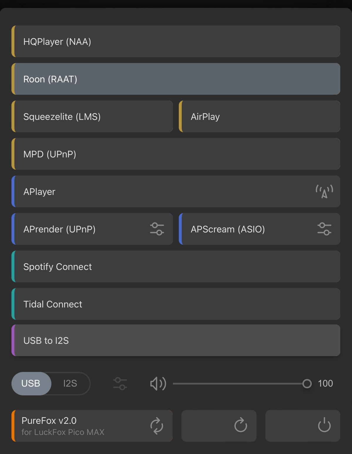

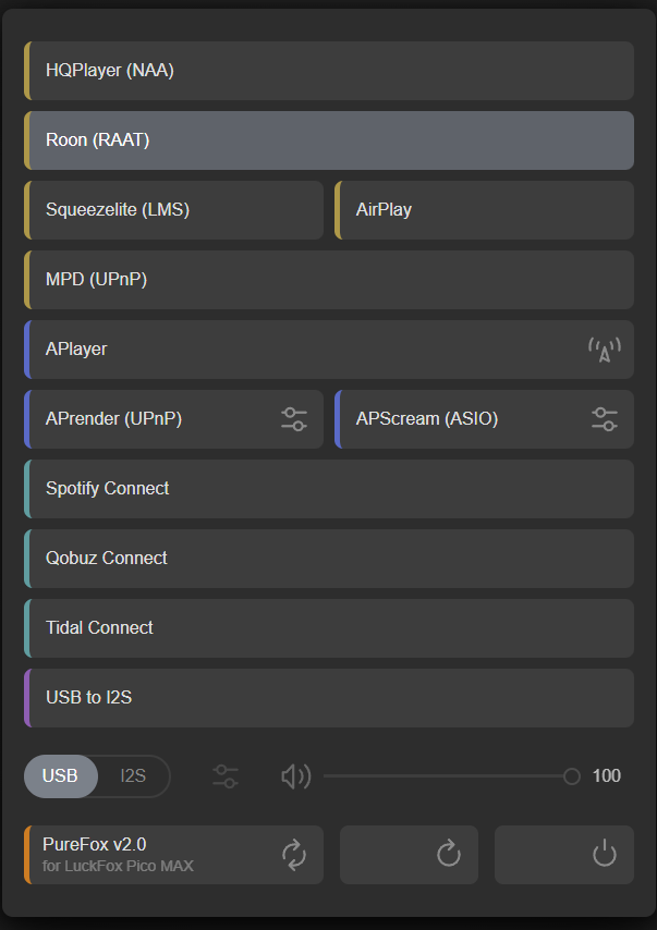

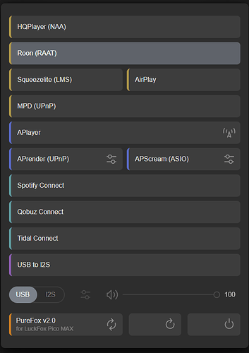

А что кобуз нет в этой версии ?
В настройках есть. но не проверял. (прошивку заливал с яда)
2.0 поет как по мне по суше, но глубже и шире. более аналитично.
тракт (лиса - smsl po100 - coaxial - presonus quantum hd2 - dmax 261)
Есть конечно, сегодня включал.
Вот это да, похоже на то что есть..
Это все Гугл паразит , с телефона зашол по адресу все есть , кошмар новогодний ! :slightly_smiling_face:
Это вы его сами свайпом влево выключили.
Потренируйтесь на других плеерах. И все станет понятно.
Точно так и есть , смахнул наверно в суете , обратно вернул кобуз !
